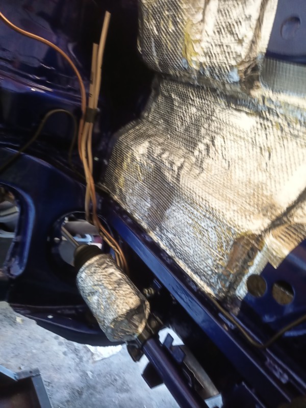

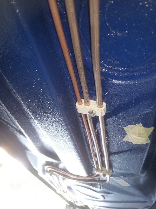

Benzinleitung Vor-/Rücklauf + Tankentlüftung zum Aktivkohlebehälter wegen Euro2. Selbstgedruckte Halter aus ABS.

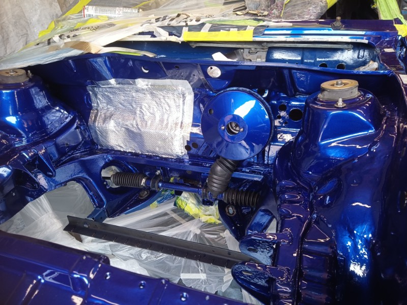

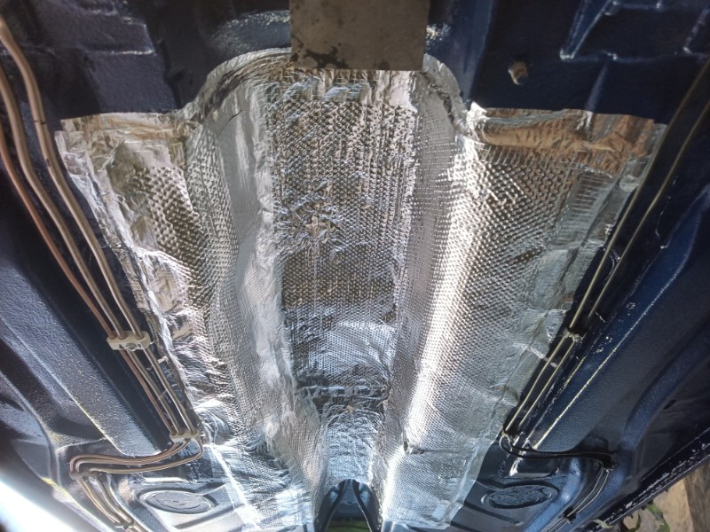

Na, man sieht's ja selbst. Hitzeschutzmatten für den Turbo.

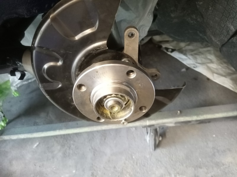

Hinterachse mit Teilen von Polo und Seat als Achsstummel.

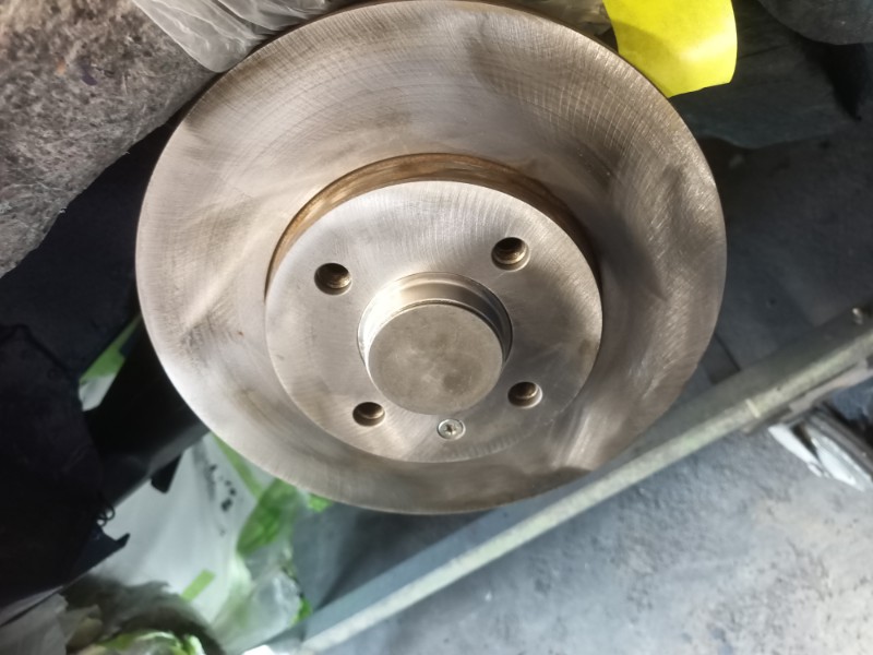

Das ist dann die 256er Scheibe vom 16V an der Hinterachse. Darauf sitzen nachher Bremssättel vom S3.
