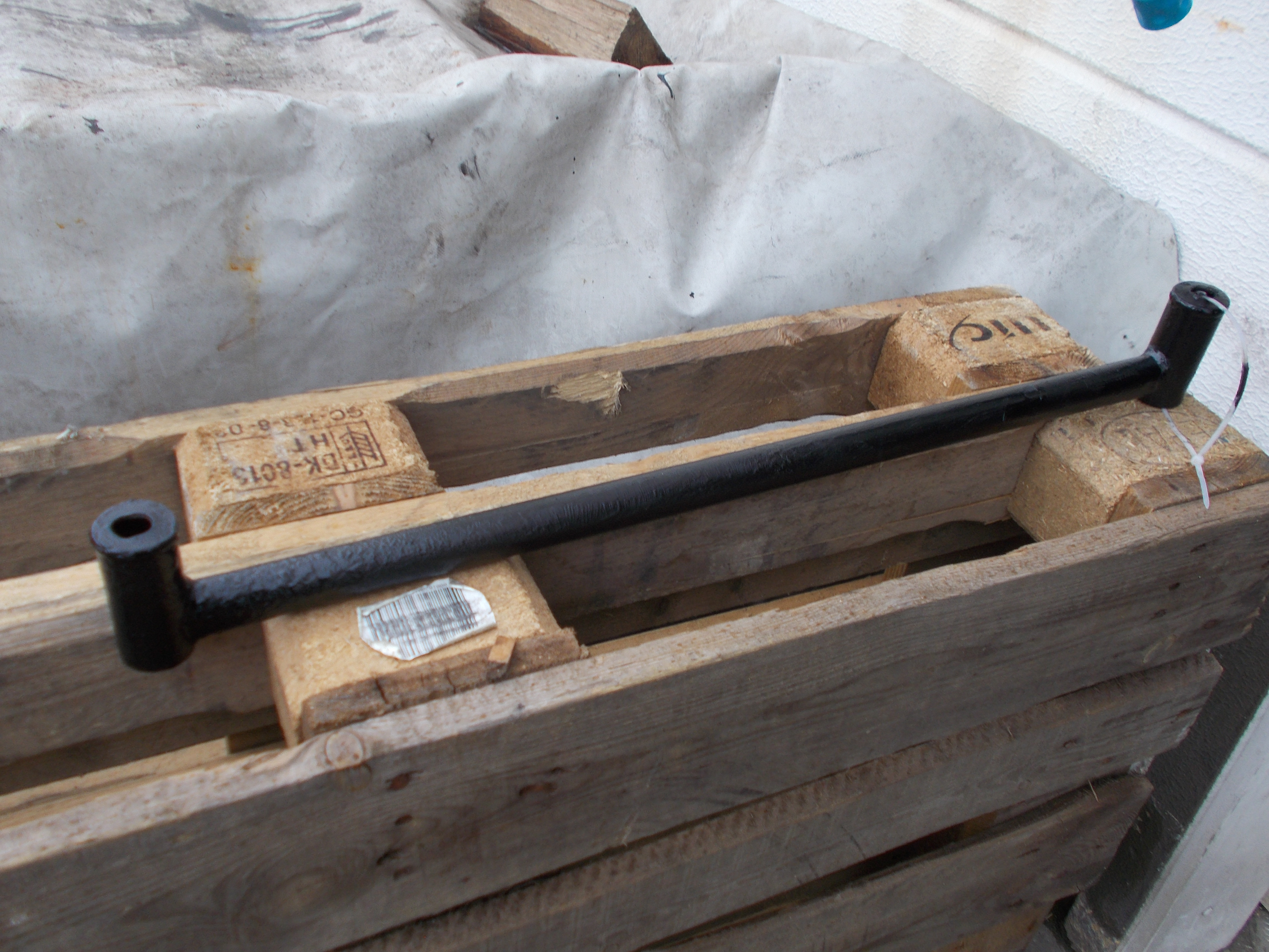

ich mache mal ein Foto von meinem "Fundstück". Reiche ich dir später nach.

Hier das versprochene Foto.
Grüße!
Grüße!

Die Dinger gabs mal für den Golf1 bei Wiechers. Wie man die tatsächlich sinnvoll montieren soll hab ich nie gerafft.

Gude - ich kann dir nur vorschlagen. Überarbeite die "patinierte" und bau sie wieder ein.

werd ich tun.
Hab das ganze mit Brantho Korrux 3 in 1 bepinselt. Überlege, ob ich das so lasse oder doch nochmal zum Pulverbeschichten geben...?
werd ich tun.
