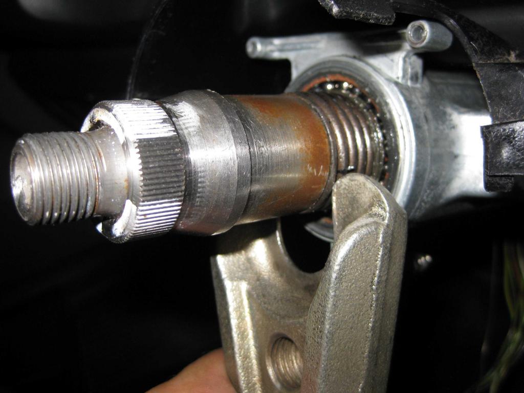

..habs heute mit dem spurstangenabzieher versucht:
die feder ist schon ganz schön stramm, da habe ich keinen abzieher rein bekommen...

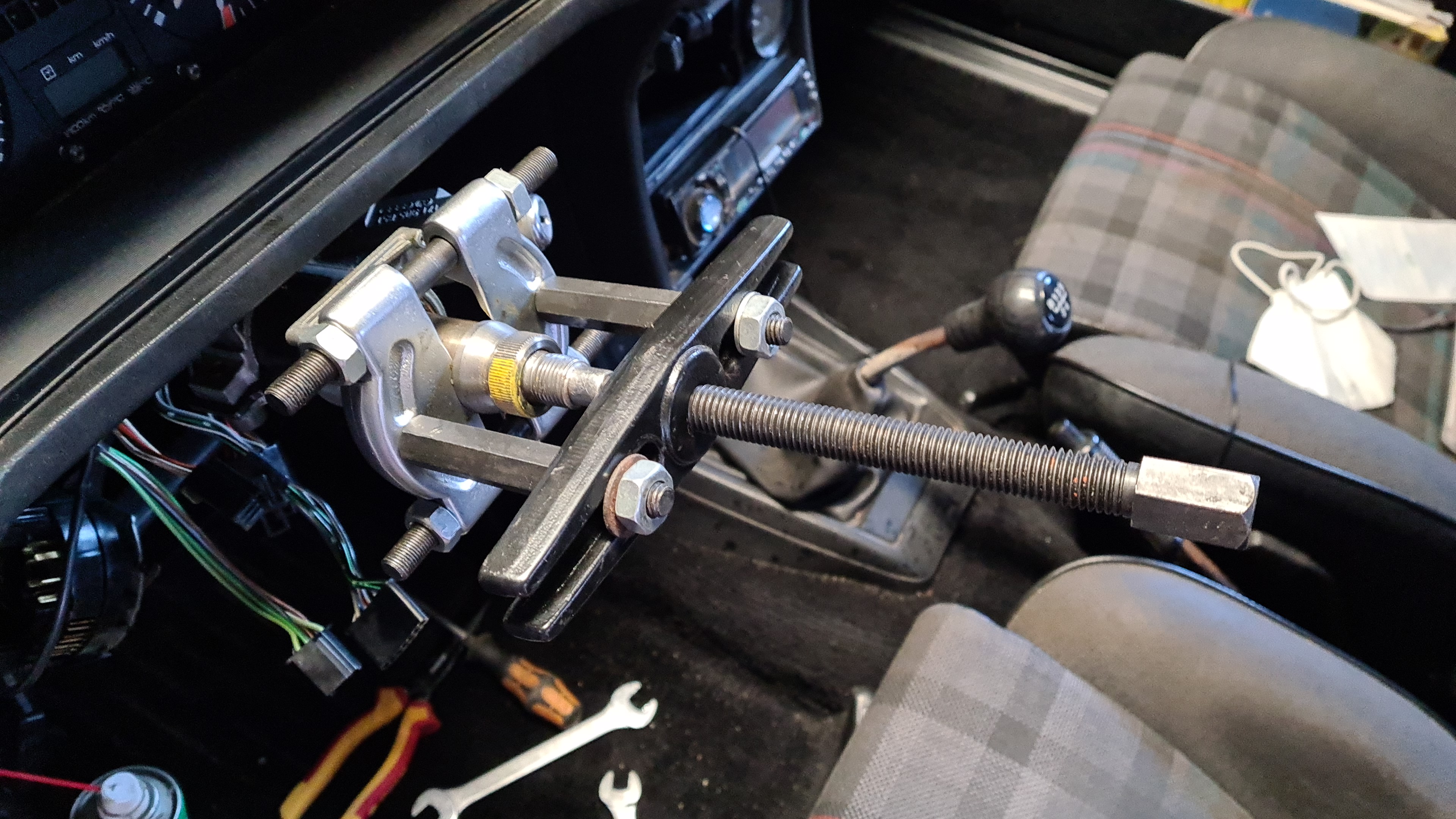

Du kannst auch bei dem Absatz einen 32 Gabelschlüssel (glaube ich) drüber stecken und die Hülse mit einem normalen Abzieher abziehen. Vorn steck immer eine Inbus Schaube ins Rohr

OK, habe jetzt nen passenden ring für "hinter-die-hülse"; Freitag kommt die hülse runter;

also mit dem passenden (dafür gekauften) abzieher (ring hinter der hülse) klappt das ganz gut. Aber die hülse ist echt saumäßig fest!

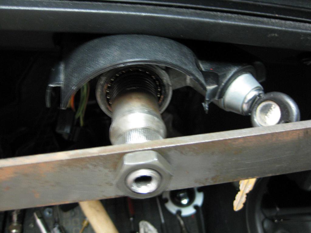

Nun mal zum wieder draufbauen:
Das mit rohr aufklopfen ist der größte mist!! Da kann man schön die lenksäule zusammen schieben und bekommt die hülse nie drauf. Auch erwärmen mit nem brenner hat nix gebracht.
Ich habe die hülse mit nem flacheisen und passenden loch mit der mutter vom lenkrad wieder aufgepresst. Das klappt ganz gut und man kann mit dem eisen auch prima gegenhalten..... oder die lenksäule wieder rausziehen bzw rauskloppen nach dem rohrversuch...

Der Maul- oder Gabelschlüssel hat 27mm SW zum Abziehen der Hülse. Diesen setzt man hinter dem kleinen "Kragen" an der Hülse an, nicht zwischen Hülse und Feder. Dann wie oben beschrieben mit einem 2-Arm-Abzieher am Gabelschlüssel ansetzen usw.
Gruß André
Gruß André

...schon klar! Aber weil mein abzieher eh nicht so ne tolle qualität hat, hab ichs direkt mit nem vernüftigen werkzeug gemacht; Wollte nicht schon wieder alles umsonst abbauen
Und die hülse war wirklich so richtig !!! fest. Mit nem maulschlüssel an so ner kleinen auflagefläche hätte ich die hülse vielleicht verdrückt.

Tach,
ick stand auch vor dem Problem mit der Metallhülse.
Bei mir im Fundus lag aber noch ein Lagertrennmessersatz. Damit ging das Abziehen wie geschmiert (Wd Pfirsich...)
Grüße!
Grüße!
