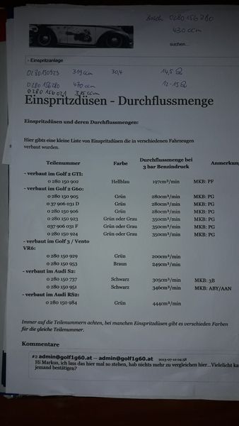

Gude - ich hab z.Zt. ca 165PS bei 190Nm Drehmoment anliegen. Motormäßig ist nicht all zu viel gemacht. Max. Leistung liegt bei 6400 u/min und max. Drehmoment bei 5100 u/min an. Irgendwann werd ich evtl. noch schärfere Nocken verbauen. Bin da aber noch unschlüssig, bei den wenigen KM, die ich im Jahr fahre. Der Begrenzer ist bei 7500 u/min gesetzt. Es sind immer noch Hydros verbaut. Hast du einen Benzindruckregler verbaut? Auf alle Fälle schlag ich dir eine Lambda Anzeige vor, zu verbauen. Das Abstimmen auf der Rolle und später evtl. Feinjustieren selber ist besser. Bild von den Düsengrößen würde ich gerne beigeben, aber wie geht das jetzt?????? Ich bekomms nicht hin.....

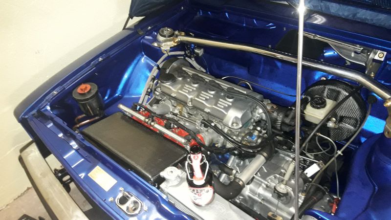

Danke! Schöner Motorraum. Als Benzindruckregler wird ein einstellbarer verbaut. Dje Marke weiß ich gerade nicht, bin auch zu faul in den Keller zu ngehen um nachzusehen.
Ist jedenfalls ein italienisches Markenteil, gibt Ersatuteile dafür und bis 1000PS soll die Durchflussmenge reichen. Angeschlossen mit 1/4" Gewinde oder NPT? Jedenfall einfach einzubauen so wie meine Anschlüsse im Motorraum und Benzinleiste vorhanden sind.
