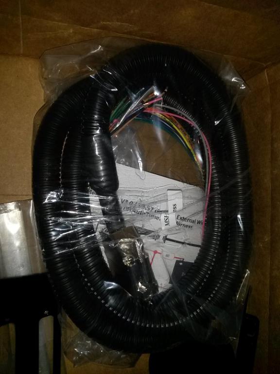

Ich habe mich für eine MS3 entschieden mit Standart Map-Sensor, Knockingmodul und Kabelbaum in gut 2m Länge. Damit kommt man inklusive Zoll/Versand beim derzeitigen Dollarkurs auf knapp 600€ für ein DIY Kit,aus folgenden Gründen:
USB-Anschluß vorhanden , einfacher Anschluß an den PC/Laptop
Klopfsensor per Modul einfach nachzurüsten
Größten Kennfelder, Ein/Ausgänge der Serien

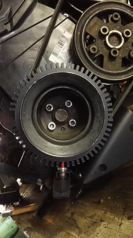

Eine Besonderheit wer darüber nachdenkt so einen Umbau zu wagen. Es wird ein KW-Sensor benötigt, wobei empfohlen wird einen Motorwellendichtring mit Geber vom Polo zu nehmen der den Wellendichtring zum Getriebe hin ersetzt. Zum einen muß dafür das Getriebe demontiert werden(auch zum Sensortausch), zum anderen muß der Wellendichtring mit Spezialwerkzeug eingesetzt werden um anschließend exact den OT (bzw. 74/78? Grad davor) anzuzeigen.

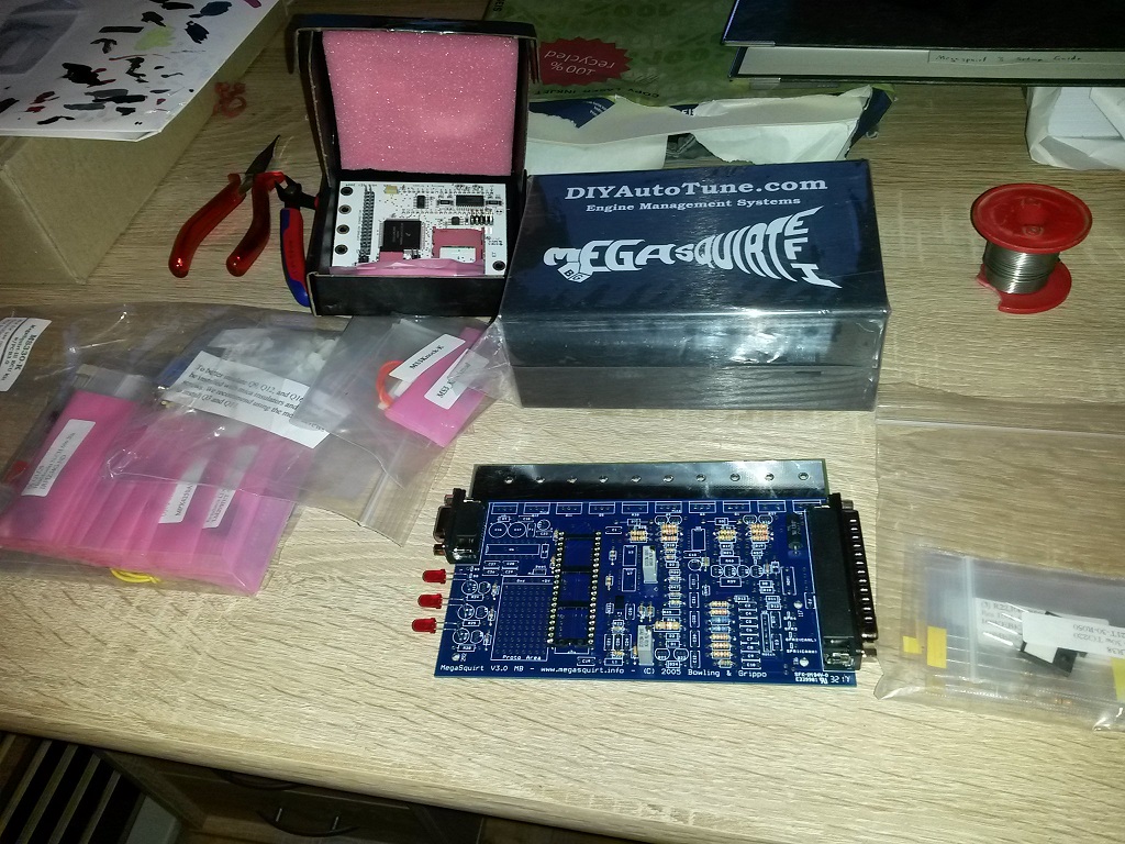

Das erste Ziel (nach dem Aufbau des DIY Kits) wird es sein Testweise das VEZ durch die Megasquirt zu ersetzen. Dazu wird die KE dann per Adapterstecker auf einen fest Stromwert eingestellt, Leerlaufregelung und VEZ soll die Mega dann übernehmen.

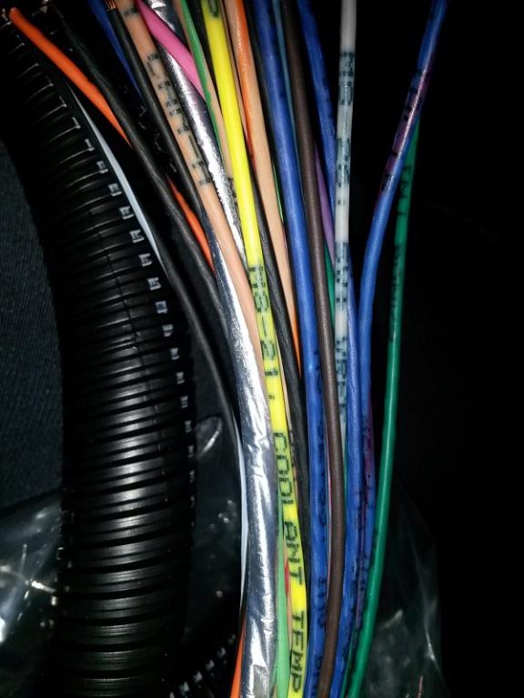

Derzeit sieht das ganze so aus:
Täglich/bzw. wenn ich Zeit habe kommen ein paar Bauteile dazu.
Der Vorteil eines DIY ist, daß man die Widerstände/Transistoren etc. direkt an die verbauten Teile/Werte anpassen kann. Die Doku dazu ist etliche Seiten stark, aber übersichtlich und oft genug sind Tips/Tricks und Beispiele genannt: Wirklich prima ist auch der Kabelbaum mit beschrifteten Kabeln, die Investition von gut 80$ lohnt auf jeden Fall. An dieser Stelle beende ich erstmal diesen Beitrag, löte die Tage weiter und melde mich dann wieder sobald sich weiteres tut.

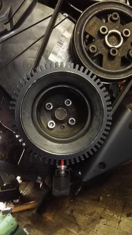

Als KW-Sensor habe ich mich für die Triggerrad Version 60-2 auf der Zahnriemenseite entschieden.
Da kommt man wenigstens mal ran wenn mal was ist .
Gruß Silvio

Wow, wo gibt es das zu kaufen? Ist das nicht megaeng an der Stelle wenn der Motor noch eine Servo hat? Keine Probleme mit Schwingungen, das sieht echt massiv aus.
Das Geberrad von dem Poloring müßte auch was um 60 oder 64 / 2 sein.

Ja Servo ist auch noch dran , habe aber noch einen guten 1cm bis zum Blech . Das Rad ist selbstgebaut ( Wasserstrahlgeschnitten und auf der Drehbank abgedreht )
Der Poloring sollte auch 60-2 haben .
Ist aber relativ egal weil du dem Steuergerät sagst wievielt Zähne dein Rad hat und welcher Zahn nach der Lücke der OT Punkt ist.
Je mehr desto genauer ist die Erfassung . Die neuen Audi haben alle 135 Zähne .
Ich habe z.b.den 14. nach der Lücke
Und für die Nockenwelle habe ich das Unterteil des ABF Zündverteilers genommen (mit nur einem Hall-Fenster)
