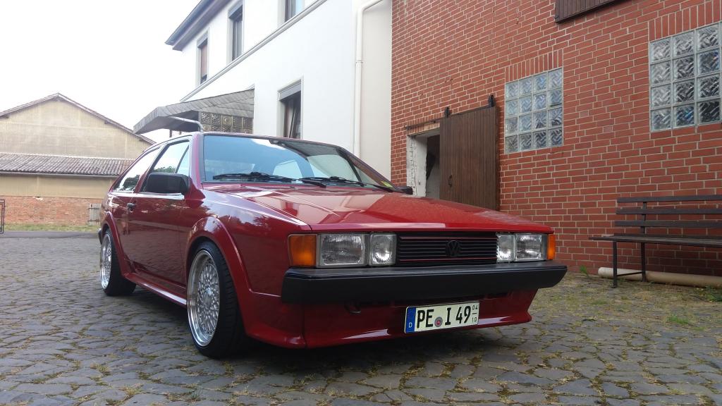

ich fahre genau diese Rad/Reifenkombination, die du dir vorstellst.
Vorderachse: 7,5x16 ET25 ohne Spurplatten, Reifen 195/40 R16
Hinterachse: 7,5x16 ET38 mit 20mm Spurplatte pro Seite, Reifen 195/40 R16
Ich stelle dazu heute Abend mal ein Bild ein, mein Auto ist allerdings deutlich tiefergelegt, VA etwa 80mm und HA etwa 60mm mit einen FK Königsport Gewindefahrwerk.
Mir gefällt diese ET Kombination, da dadurch die HA etwas schmaler rauskommt als die Vorderachse, so ist es OEM auch und so fährt er sich meines Empfindens auch am besten.
Die 195/40 auf den 7,5" Felgen sind optisch Geschmackssache, die Reifen sind sehr flach und der Bordstein darf dir nicht zu nahe kommen.
Rein technisch ist hier von keinem Risiko auszugehen. Die Reifen haben Freigaben und sind auch nicht gezogen bis zum geht nicht mehr. Die Kombination hat TüV und ist ohne Probleme eingetragen.
Und was nun zeitgenössisch ist und nicht steht auf einem anderen Blatt. Ich habe im Scirocco etliche Kombinationen getestet und diese bestehend aus Fahrwerk/Felgen und Lagerbuchsen als die komfortabelste ermittelt.
Das Auto fährt sich damit sehr ausgewogen und ist keineswegs zu hart oder rumpelig.

So jetzt das Foto von meinem Auto mit den oben genannten Räder.
