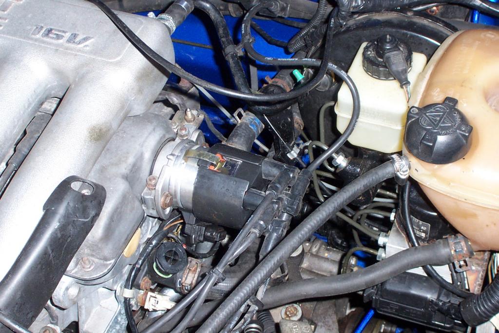

Hi
wer einen defekten Zündverteiler 037905205M oder 037905237cx hat kann sich mit einem 051905205A behelfen.
Den Topf des alten Verteilers runterflexen und am 051905205A anschweißen. Kabel dann entsprechend stecken.
Da in D kein neuer zu haben war hab ich da mal schnell gebastelt.

Kurze Frage gäbe es dazu auch ein Bild ?

Immer diese Bilder....
wie machst ne "ruhende Zündverteilung"
ist hier aber auch nicht relevant, im Verteiler befindet sich der "Zylinder1 Sensor" Daher hat der Hallgeber nur ein Fenster.

Ja die Blechscheibe ist aufgepresst und die lässt sich tauschen . Habe ich ja auch gemacht .Aber ich kann noch nicht nachvollziehen was man da Schweißen soll .

hmm, das check ich mal, wär einfacher gewesen... Die alte Welle bauch ich eh nimmer...
sah aber hartgelötet aus

Nee da ist eine sehr feine Verzahnung drauf .Und die Last sich ganz einfach im Schraubstock mit einem Hammer lösen ( in Richtung Zündfinger ) .
Im übrigen ist das runde Blech mit einem Fenster über all dort verbaut wo eine Sequenzielle Einspritzung verbaut ist !!! . Es ist immer das selbe Blech (von 2.0 8V hin zu T4 bis sogar VR6) die Stange die ist natürlich bei jedem Motor Anders .
Hier noch ein Link wo noch mal beschrieben wird wie der Zündverteiler zerlegt wirt .
http://www.golf1.info/forum/index.php?t ... 16v-pl-kr/

Also das mit der Verzahnung hätt ich gern vor 2 Wochen gewusst. War auch bei mir verzahnt, ging aber erst mit nem 500er Hammer und Schmackes ab.
Meine Lösung ist aber eh nicht als Dauerlösung gedacht, aber es wird Zeit das er auf die Straße kommt.
Ps
Das Problem ist das ich mir einen günstigen Verteiler bei Ebay bestellt hab, eigentlich um mir später mal den originalen zu holen. Der hätte einige Wochen Lieferzeit.
Nun gefiele mir auch die Lösung von dsghary, einen JP Group Verteiler hoff ich kann man kaufen.
So fehlt mir nur noch eine Scheibe, also ein gebrauchter/defekter Zündverteiler mit nur einem Fenster. AAA ist unbezahlbar, noch jemand nen tip welcher Motor "von 2.0 8V hin zu T4 bis sogar VR6"
Ps
