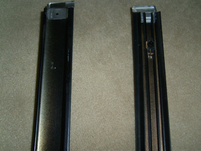

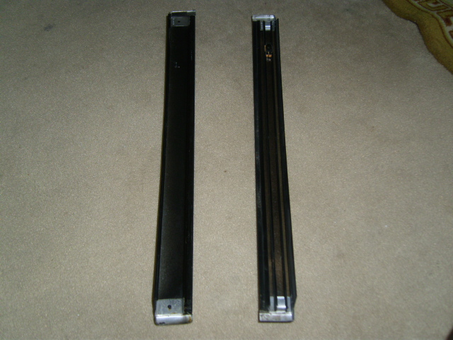

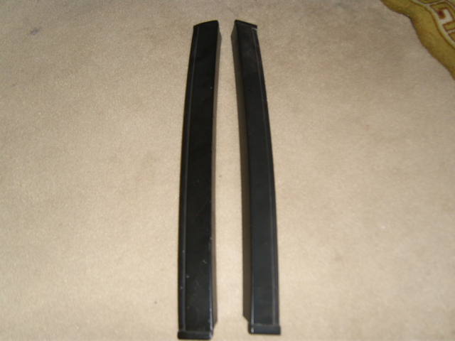

Hi Gustl,
hier sind drei Fotos:
Bild eins zeigt die Leisten von aussen links ist der Türteil, rechts der Teil der B-Säule vom Seitenteil.
Bild zwei zeigt die Leisten einmal gedreht links wieder die Türseite ohne Clipnuten, rechts mit den Nuten mit einem Clip noch drin.
Bild drei zeigt das gleiche wie Bild zwei, nur eine nähere Ansicht.

Hi Roccily,
danke, das hilft mir weiter.
Ich hab nämlich gestern eine Abdeckung für die Tür in der Hand gehalten und mich gewundert, wie ich die den klipsen soll.

Gerne, Gustl.
Die wird nur von der hinteren Rahmeninnenseite her umgelegt und mit drei kleinen Blechkrampen, dort wo später die Gummidichtung senkrecht sitzt, festgeklemmt. Die sind ca. 12mm lang und 5mm breit. Teilenummer unbekannt. Die gehen sehr leicht verloren. also aufpassen. Ggf. musste die selber bauen.

Dank der Bilder konnte ich die beiden richtigen Abdeckungen identifizieren. Jetzt noch schön sauber machen und dann anbringen.
Die Clipse hab ich vorsorglich in der B-Säule stecken lassen, so gehen sie nicht verlohren. ;-)
