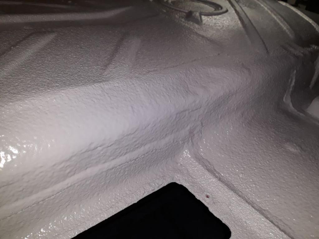

Gude - also ich hab die Pistole von Würth mir besorgt - Kostenpunkt ca. 65-80€. Dazu die Kartuschen vom Korrosionsschutzdepot für den Unterboden/Steinschlagschutz. Ging super und die Struktur bekommt man wie beim Original auch hin. Gibt es in verschiedenen Farben und kann man auch nach dem durchtrocknen nochmals anschleifen. Aber soweit bist du ja noch nicht.
Viel Erfolg und nicht unterkriegen lassen....

Toll geworden.
Die aus meinem Link ist vermutlich aus dem teureren Segment. Hast Du auch nen Link zu der von Dir gekauften?

Gude - @Christian https://www.ebay.de/itm/Wuerth-Unterbod ... .l4275.c10
Bitte schön :-)

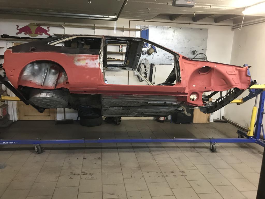

Die rechte Seite ist geschweißt.
Das Dach habe ich von Spachtel befreit und die Löcher des Dachspoilers sind wieder zu. Ich muss mir einen Blechzauberer suchen, der mit dem Brenner alles glatt richten kann. Ich möchte zukünftig keine 5mm Spachtelnasse auf dem Dach haben.

Das sieht doch schon Mal gut aus! Auch von mir einen guten Rutsch ins neue Jahr und weiterhin gutes Gelingen!

Respekt für die Arbeit und weiterhin viel Erfolg. Auch wenn Du zu Deinem selbstgesteckten Termin nicht fertig werden solltest, dann dauerts halt länger. Hat der eines der im Einser raren originalen Stahlhubdächer zum rausnehmen? Ich frage, weil ich im Kofferraum die bieden Halter für die Transporttasche nicht sehe :lupe:

Moin Gunter,
mein GLI hat ein Stahlschiebedach und dann brauche ich keine Halter im Kofferraum ;-)

Wird ja richtig gut was du da machst.

ich habe ein ganz altes Foto von meinem GLI gefunden ;-)
Es geht gut voran und ich bin an der letzten Ecke hinten links angekommen.
Habe nun doch das Zeug von den Radhäusern und vom Unterboden runtergenommen, weil in den Übergängen Rost war.
Es ist unglaublich wo der Einser überall rostet.
Ich muss mich dann mal im März um einen Lackierer kümmern der den Einser wieder silber macht. Den Unterboden und die Radhäuser möchte ich damit sprühen https://timemax.de/verkauf-und-preise/t ... ukte-color
Erst schwarz und dann silber. Was haltet ihr davon?
Als Hohlraumversiegelung kommt dann Mike Sanders.
