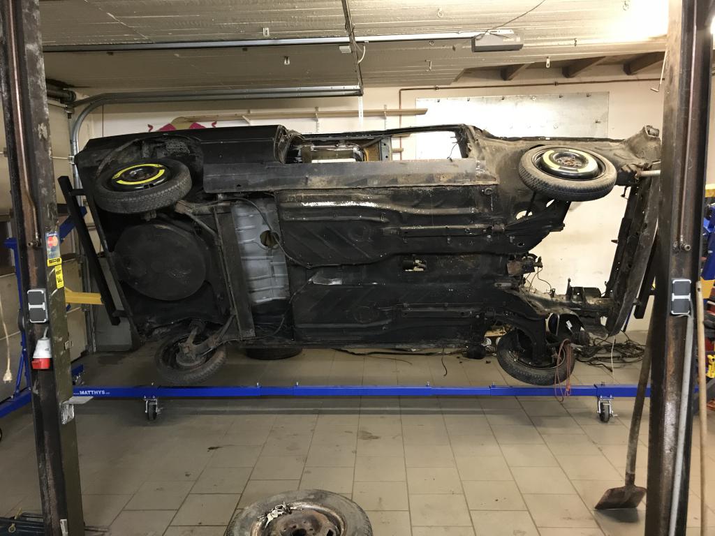

Die Geschichte zu meinem Einser habe ich ja schon in der Vorstellungsrunde beschrieben. Ich habe ihn jetzt komplett zerlegt und soweit alles abgebaut, dass er zum Eisstrahlen kann. Ich möchte dadurch den Unterbodenschutz komplett entfernt haben um ihn dann gut schweißen zu können. Timemax hat eine tolle Anlage dafür. Was haltet Ihr vom Trockeneisstrahlen?
Hier ein paar Bilder. 92 habe ich ihn das letzte mal geschweißt und das ist noch gut erhalten durch die 20 Jahre in der Scheune. Der Dachspoiler ist ab und bleibt ab und ich denke ihn wieder in den Werkzustand (Silber) zurückzuführen.

Bzgl Unterbodenschutz: Bitumen und sowas bekommst Du mit Heissluftfön und Spachtel ab. Über Kopf ist dabei blöd. Wenn alles zerlegt ist, bau Dir ein Drehgestell.
Die Plastschaumschicht lässt sich nicht so einfach entfernen. Ich hab dafür Flex mit Drahtigel genommen.
Mit Eisstrahlen wird das nix. Man kann es auch Tauchentlacken. Leider recht teuer.

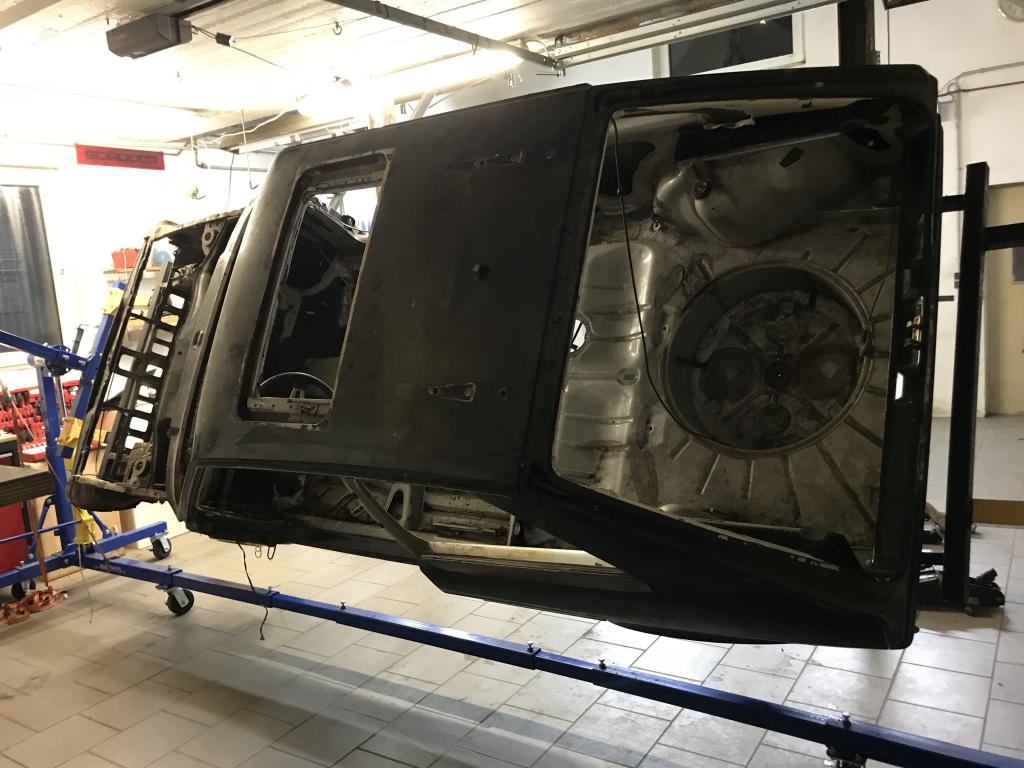

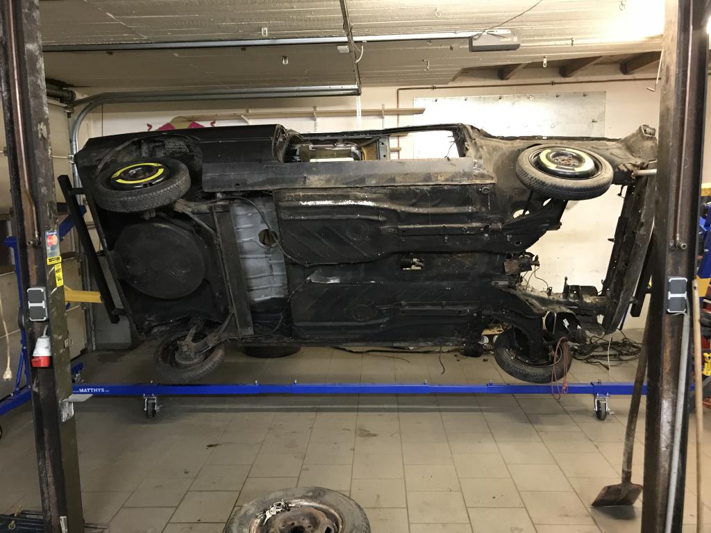

Ralf, das ist nicht viel Zeit, drück die Daumen.
Stephan, hast Du die Bilder nicht gesehen?
sieht aus, wie ein Drehgestell

Gude - mit Trockeneis bekommst Teile gereinigt ,jedoch den Unterboden nicht ab. Ich hab alles mit Heißluftfön und einem breiten Meißel abbekommen. Ist zeitraubend aber besser als Strahlen. Wenn der Strahlemann etwas falsch macht, hast ganz schnell Beulen und Verzug in der Karosse. Das Drehgestell ist doch schon mal ein Anfang. Zum Abtragen kann man auch die Flex mit einem Drahtaufsatz nehmen, da lösen sich dann allerdings auch schnell mal die Drähte und landen unkontrolliert im Nirvana. Mach dich auf alle Fälle schlau, ob die Erfahrung mit Strahlen von Karossen haben.

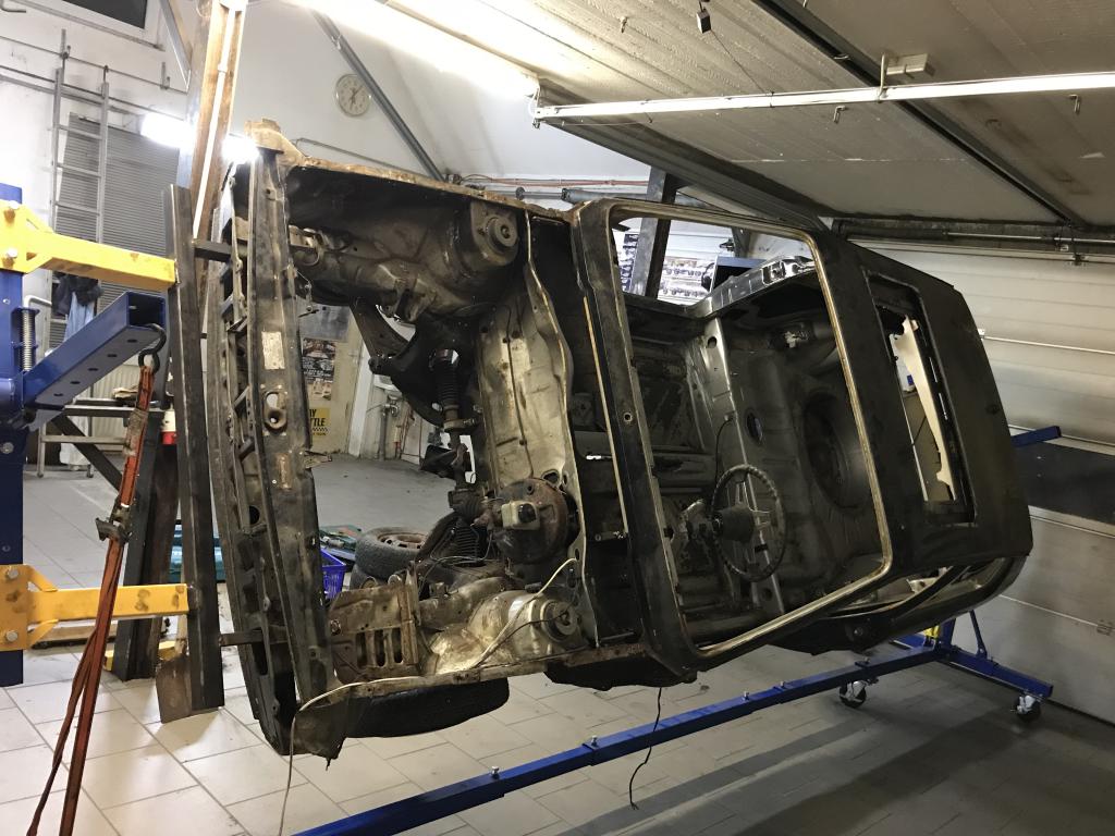

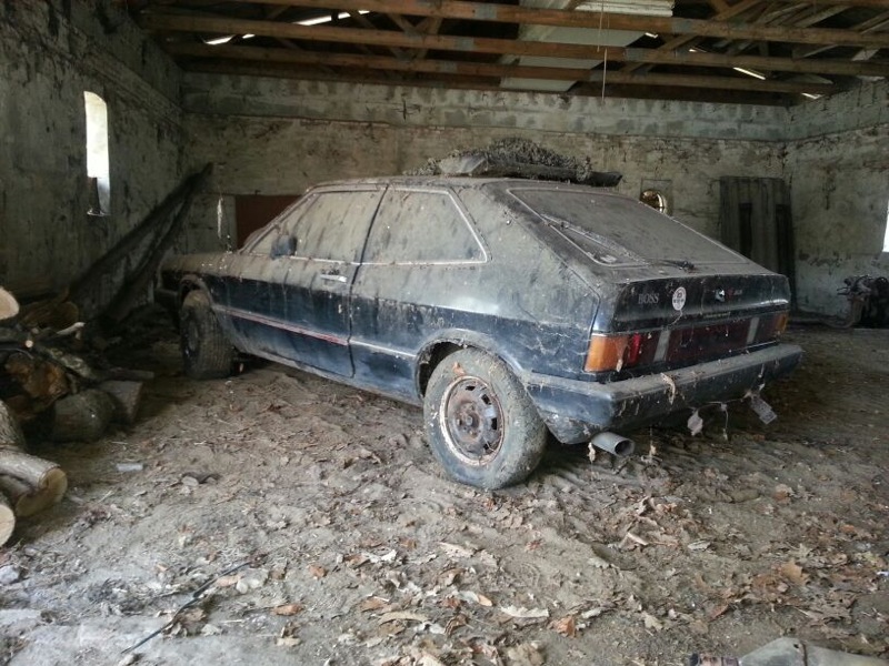

Ist Bild 2 der Lager- bzw. Auffindezustand? Und habt Ihr in Eurer Jugendzeit wirklich einen Scirocco mit einem Dachspoiler aufgehübscht???

den habe ich damals so gekauft und dann natürlich dran gelassen. Jetzt ist er endlich ab und bleibt ab! Das Armarturenbrett war mit Kunstfell bezogen, dass habe ich aber schnell gegen ein gutes aus dem Ersatzteillager getauscht, dass ging gar nicht! Das Bild 2 ist in der Auffindzustand nach 20 Jahren. Rückleuchten habe ich noch, vielen Dank.

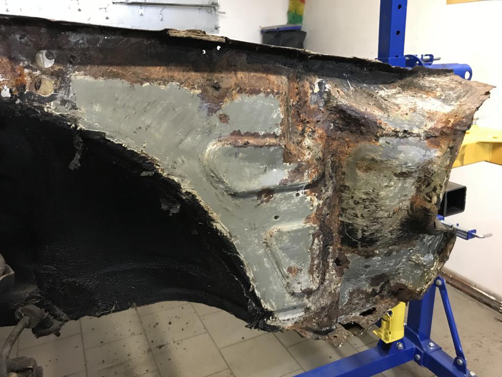

Danke für eure Anregungen. Ich habe mich jetzt für Heissluftfön und Spachtel entschieden. Das wird mühsam! Ich habe heute im Radhaus vorn rechts angefangen und tatsächlich einige Quadratzentimeter ohne Rost gefunden...
