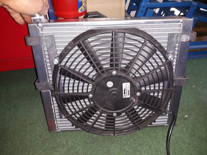

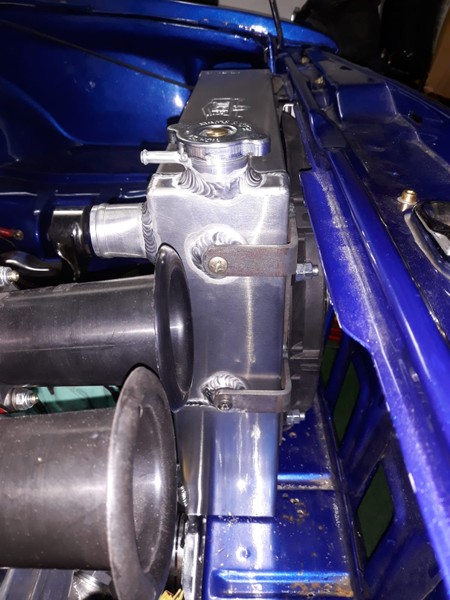

Schaut gut aus. Die warme Luft durch den Kühler zu saugen wäre auch Sünde gewesen.
Wie groß ist der Kühler eigentlich? Der wirkt auf den Bildern winzig.
						- Borstel
 - Beiträge: 1224
 - Wohnort: Neu Isenburg
AW: Back to the Roots - 80er Rocco und kein Ende in Sicht
Gude - @Christian ; BxHxT 380x340x80.  Sollte reichen....

Ah Ok. Holst die Kühlleistung durch die doppelte Dicke bei gleichzeitig halber Breite. ;)

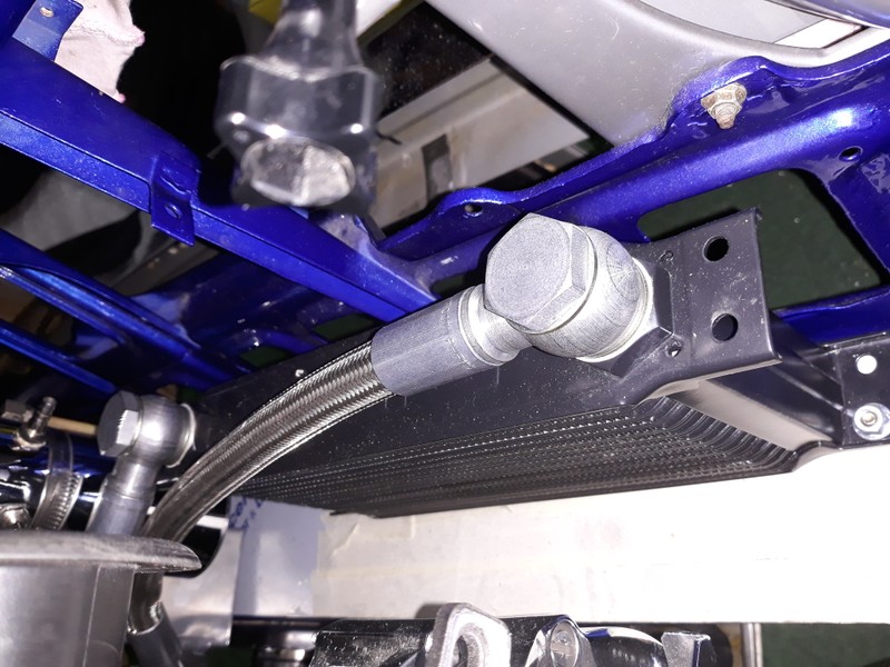

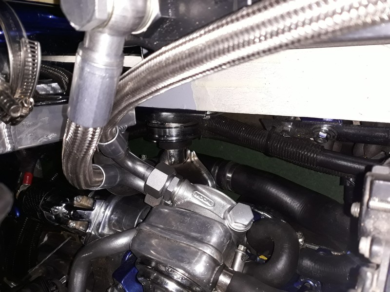

Gude - @Christian ; kann man so sagen. Jedoch haben Aluminiumkühler sowieso eine höhere Kühlleistung, im Vergleich zum Original. Außerdem fahr ich jetzt wieder den originalen wasserumspülten Ölkühler vom 16V, sowie den 16 Reihen Zusatzölkühler samt Thermostat (öffnet bei ca. 80°C). Hab schon Angst zu erfrieren ...

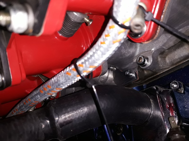

Gude - es ist tatsächlich heute Realität geworden = 30000 Hits !!! Danke Leute, dass ihr nach all den Jahren immer noch so fleißig hier rein schaut.

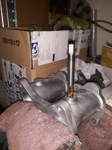

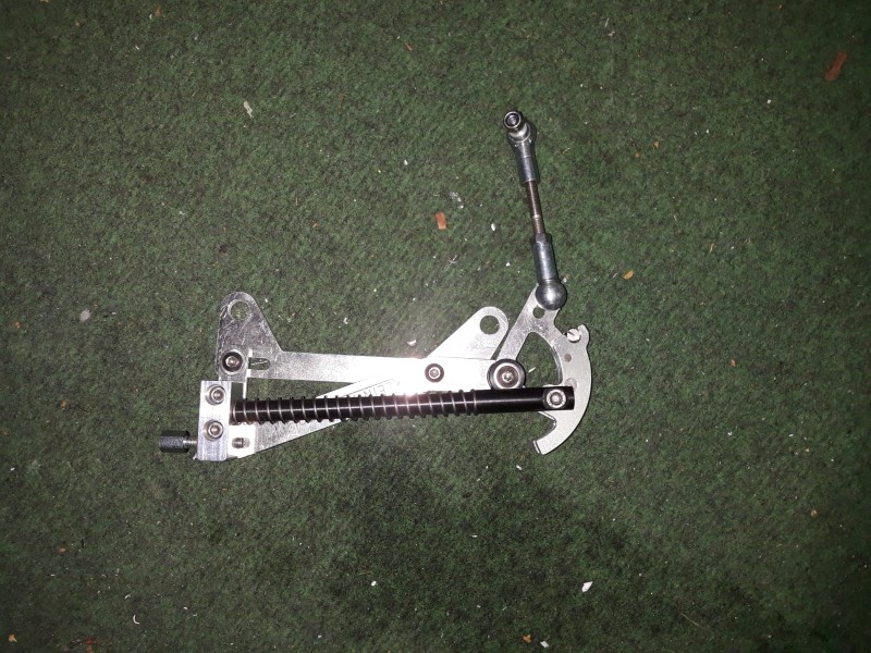

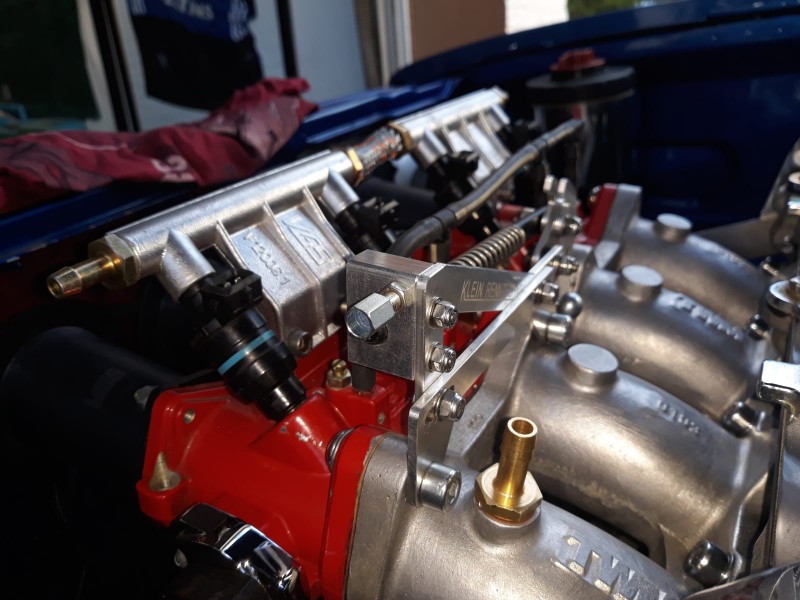

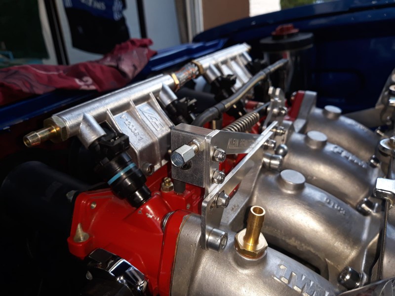

Der Umbau am Rocco geht natürlich auch weiter. In die eine Ansaugbrücke hab ich einen Stutzen montiert, für den Unterdruckanschluß vom BKV. Die Anschlußleitungen für den Ölkühler hab ich aus Teflon bei Hansaflex pressen lassen. Den Jungs bin ich ziemlich auf den Sack gegangen; die haben mir dann probeweise die Teile zum Anpassen mit nach Hause gegeben. Den 3/8" Gewindebohrer für die Brücke konnte ich mir da auch ausleihen. Einen Gaszughalter hab ich mir ebenfalls besorgt und montiert. Gasgestänge mußte ich ein wenig modifizieren, bis es funzte. Das solls erstmal gewesen sein für heute. Gruss Torsten

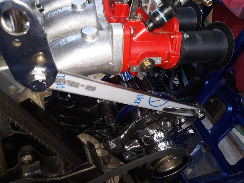

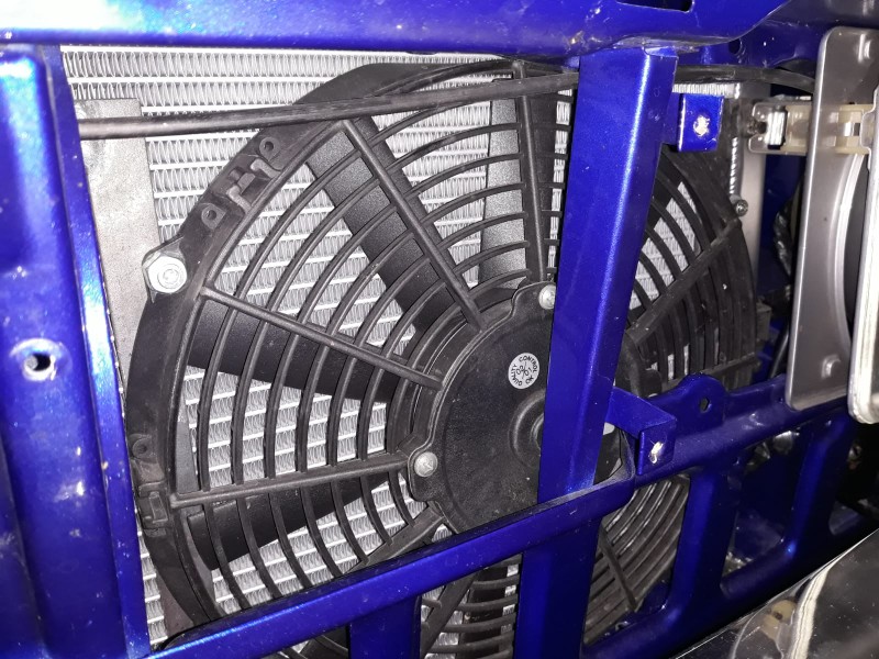

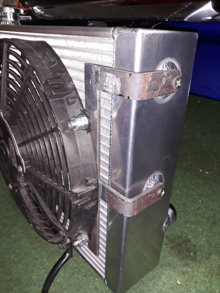

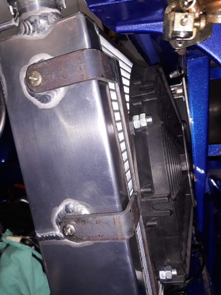

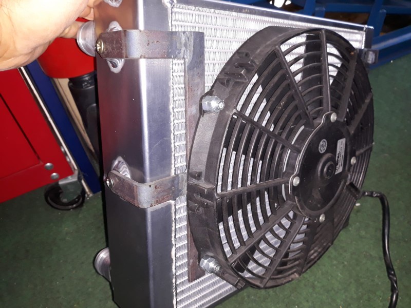

Gude - weiter geht´s. Für den neuen Kühler hab ich eine Halterung gebaut, um den Spallüfter davor zu montieren. Wird später noch gepulvert. Hatte ich bisher auch immer und hat bestens funktioniert. Dann das Ganze im Motorraum positioniert und Fühler usw. elektrisch verdrahtet. Außerdem gab´s noch eine längere Halterung für die Lima, da die Trichter sonst nicht richtig passen. Also muß die Lima etwas tiefer hängen.

Hallo Thorsten,
die Eigenbauvariante für den Aluminiumkühler in Verbindung mit den Spallüftern gefällt mir gut. Glaube das werd ich mir von dir "klauen".
Diese Plastik oder auch Metallnägel die man käuflich erwerben kann lockern sich bei mir immer.
Und dabei läuft der Motor bisher nur im Stand.
Welche Materialstärke hast du bei dem Flacheisen verwendet wenn ich Fragen darf?

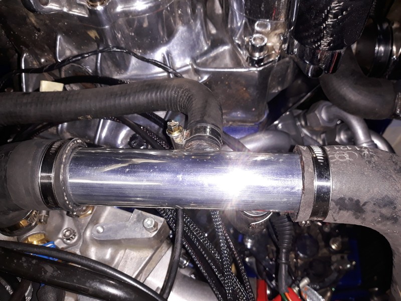

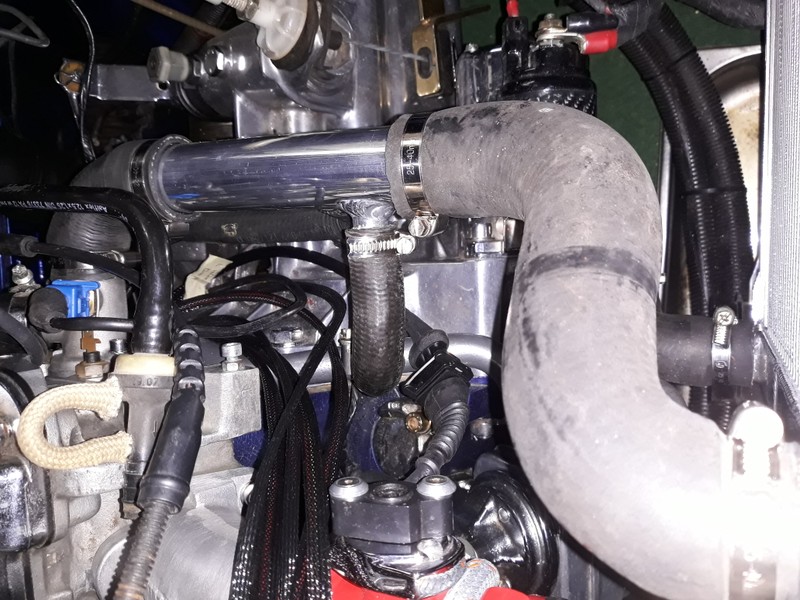

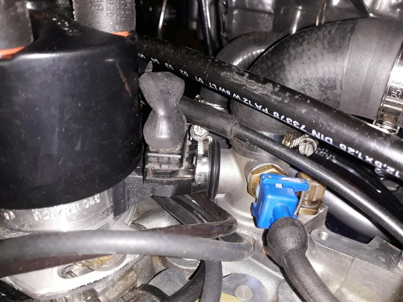

Gude - weiter geht´s. Den vorderen Wasseranschluß am ZK hab ich "blind" gemacht mit einer selbst konstruierten Aluplatte. Dafür dann den seitlichen Abgang volumenmäßig vergrößert mit einem Stutzen vom T3. Dieser Stutzen ist doppelt sie groß vom Durchmesser wie der Originale und hat auch noch 2 Anschlüsse für den Wassertemperaturfühler Tacho sowie den Fühler Wasser (ersetzt das Kaltstartventil). Ausserdem hab ich mir von einem Kollegen ein 30mm Alurohr mit 2 Abgängen schweissen lassen. Der ist als eine Art Kurzlaufstrecke für das Wasser vorgesehen, wenn das Thermostat der WaPu noch geschlossen ist. Der zweite ist der eigentliche Anschluss, welcher normalerweise der Rücklauf vom Heizungswärmetauscher ist. Dann noch das Thermostat im Kühler angeschlossen und getestet, ob Lüfter anläuft und schaltet. Alles funzt. Den Ölkühler jetzt auch positioniert und angeschlossen. Jetzt kommt die Elektrik als nächster Schritt.
