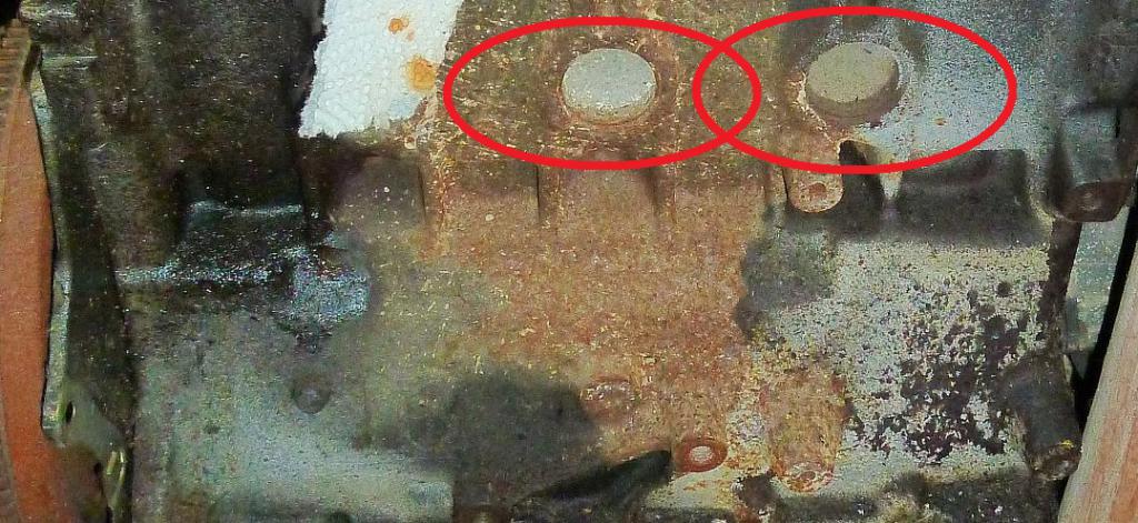

kurze Frage, für was sind diese Stopfen auf der Rückseite des Motors eigentlich gut? Sind die nur eingepresst oder ersetzbar? Gut, ne Vermutung habe ich, aber ich hätte das gerne unvoreingenommen mal bestätigt/entkräftigt.

Servus Jungs,

Danke euch soweit für die Antworten. Froststopfen heißt, ist irgendwo am Wasserkreislauf "angeschlossen"?
Also saubermachen und einfrieren, Motorblock mitm Heißluftfön erwärmen und dann den Froststopfen wieder einsetzen?

AW: Stopfen JH Motorblock
Hallo Dave,
auf dem Bild oben sitzt er doch wo er sein soll, oder sehe ich das falsch? Warum willst Du den denn überhaupt heraus nehmen? Grundsätzlich ist der nur eingepresst, nicht eingeschrumpft. Falls der Motor mal einfrieren sollte (zu wenig Frostzschutzmittel) drückts im Idealfall halt den Froststopfen heraus bevor der Block platzt. Die neuen Stopfen werden minimal übermaßig sein, das Alu ist aber so weich, dass man den rein drücken kann. Hält dann eigentlich von alleine.
Danke Stefan,
aja, ich hatte das Kühlwasser vor dem Winter komplett abgelassen, weil ich eh was am Motor machen muss. Offensichtlich ist aber nicht alles rausgelaufen und irgendwann die letzten Tage lag das Ding unten und ein bisschen Kühl-Wasser-Rest auf dem Garagenboden.
Wenn die Stopfen aber nur eingepresst sind, seh ich zu, dass ich ihn wieder reinbekomm.
Sofern ich ihn reindrücken kann umso besser. Dass ich ihn sicher reinbekomm, hätte ich ihn halt vorher in die Gefriertruhe gelegt. Dann test ich es erstmal so, wenns nicht geht, kann ich immer noch mit Temperatur arbeiten. Der ist also ausschileßlich mit Kühlflüssigkeit"leitungen" verbunden? Nicht, dass der Rest auch ins Öl gelaufen ist...
Der Stopfen sitzt nur im Kühlmittelkreislauf.
Die Dinger gibt's weil VW irgendwie den Formsand wieder aus den gegossenen Blöcken rauskriegen musste. Froststopfen ist der landläufige Name aus den Werkstätten. Heißluftfön und Eisfach brauchst Du dafür aber nicht.
