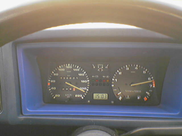

Hallo, der EG-Motor muß ausdrehen. Siehe Bild. Ansonsten ist etwas faul.
Viele Grüße Hane
