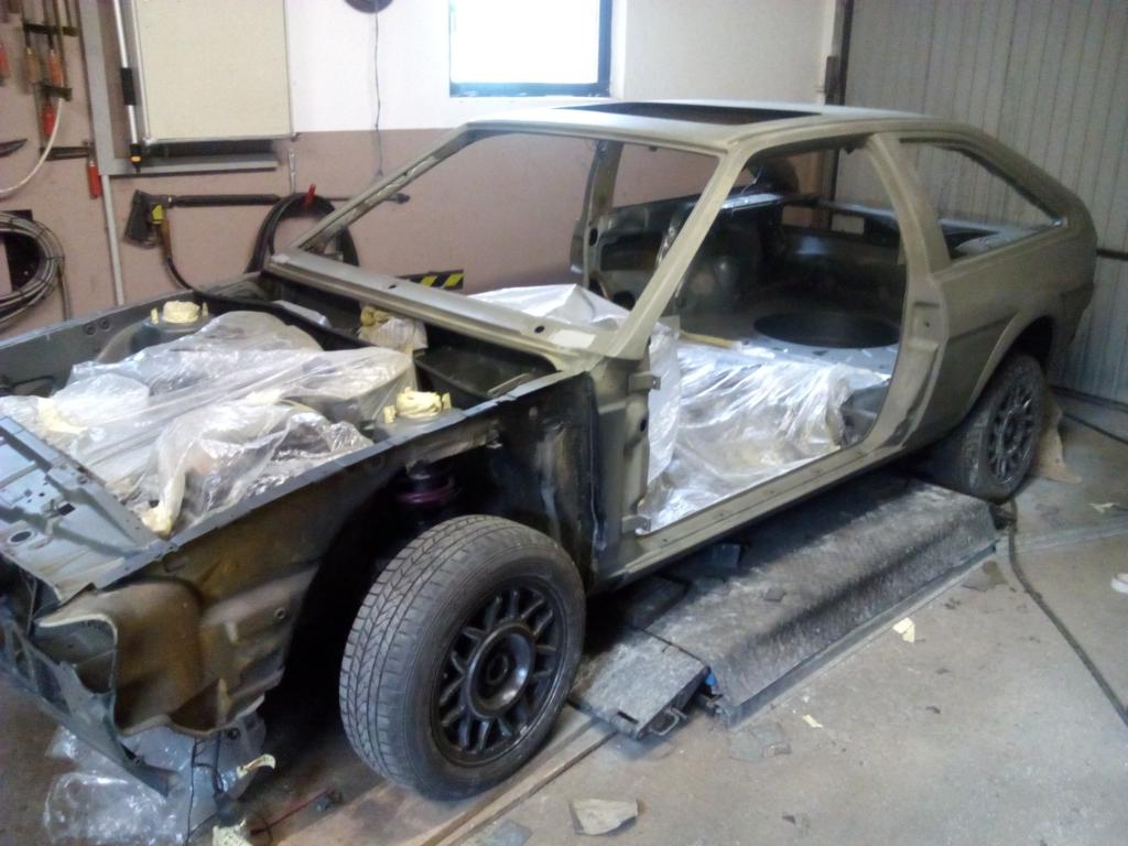

Den Kotflügel verputzt, und Grundiert, danach wurde das Fahrzeug zerlegt und zur Lackierung vorbereitet, zum Glück hatte der Vorbesitzer das Schwarze Zeug nicht auch noch in den Motorraum gesprüht, da ich den Motor nicht unbedingt raus nehmen wollte.

Aussen wurde dann alles von Hand mühevoll runtergeschliffen bis die Original Lackschicht zu sehen war, denn mit dem Schwingschleifer wurde der Schwarze Lack und der Füller darunter warm und es gab Klumpen am Schleifpapier.

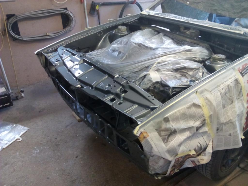

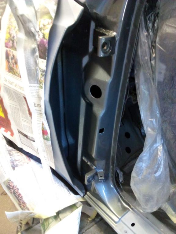

In der Garage alles gefüllert, die Motorhaube innen, sowie die A-Säule und die Türfälze fertig Lackiert, um sie zur Lackierung anbauen zu können, Türscharniere wurden natürlich vorher erneuert. Ich wollte dies so, um im lackierten Zustand keine Teile mehr anbauen zu müssen, außer Heckklappe, diese hatte ich vor dem lackieren schon angepasst.

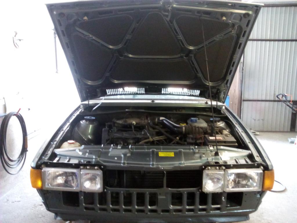

Jetzt wurden sämtliche Hohlräume Konserviert und das Auto nach und nach wieder zusammengebaut, die Kühlerpappen wurden aus Kunsstoffplatten nachgebaut.
[ATTACH=CONFIG]84538[/ATTACH][ATTACH=CONFIG]84539[/ATTACH][ATTACH=CONFIG]84540[/ATTACH][ATTACH=CONFIG]84541[/ATTACH]

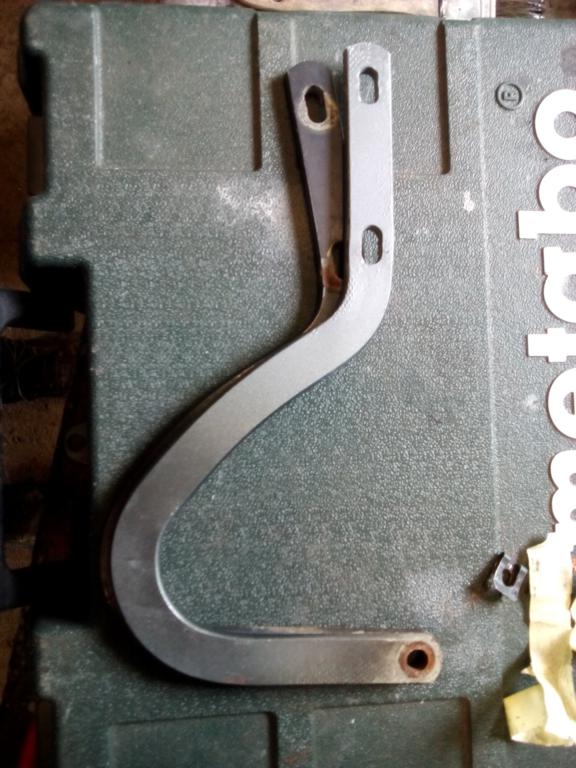

Die Motorhaube habe ich von dem Teilespender Übernommen, beim Einbau hat nichts gepasst, dachte nicht dass die Haube andere Scharniere hat, gab wohl kleine Formänderung, zum Glück hatte ich die auch ausgebaut, oben ein Vergleich.
