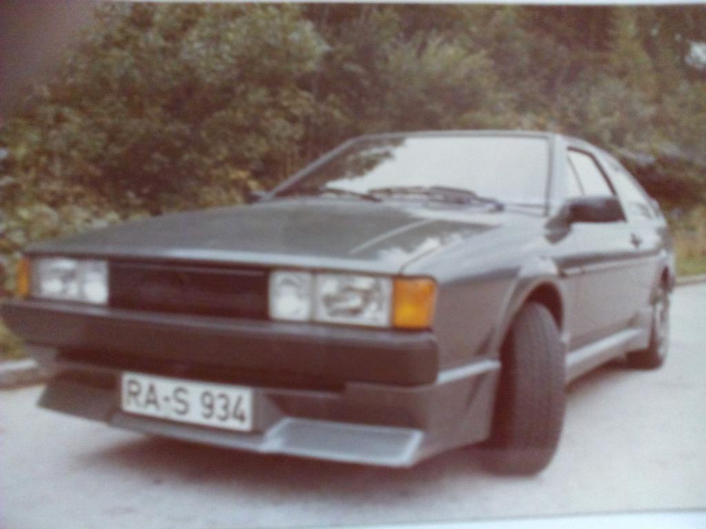

Da er dann Zufällig mal in der Nähe war kam sogar auf einen Besuch vorbei um sein Schätzchen von damals wieder zu sehen, brachte tatsächlich einige Papiere und Bilder,und sogar das Original Radio hatte er noch.

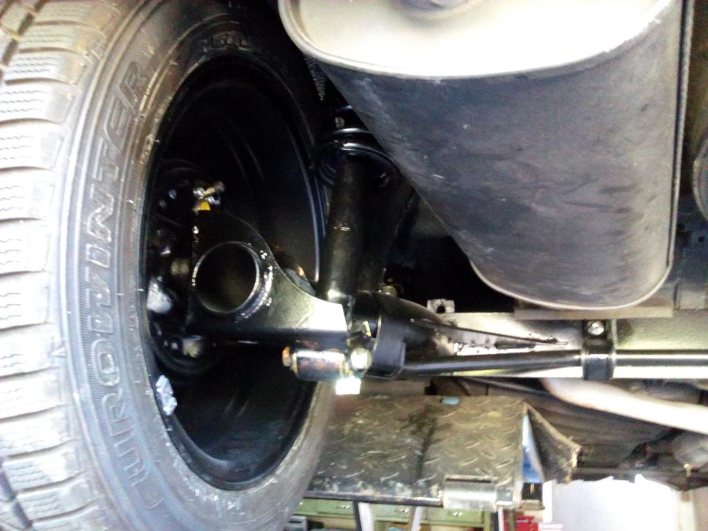

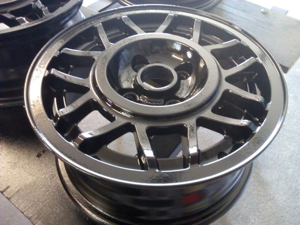

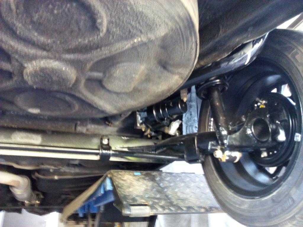

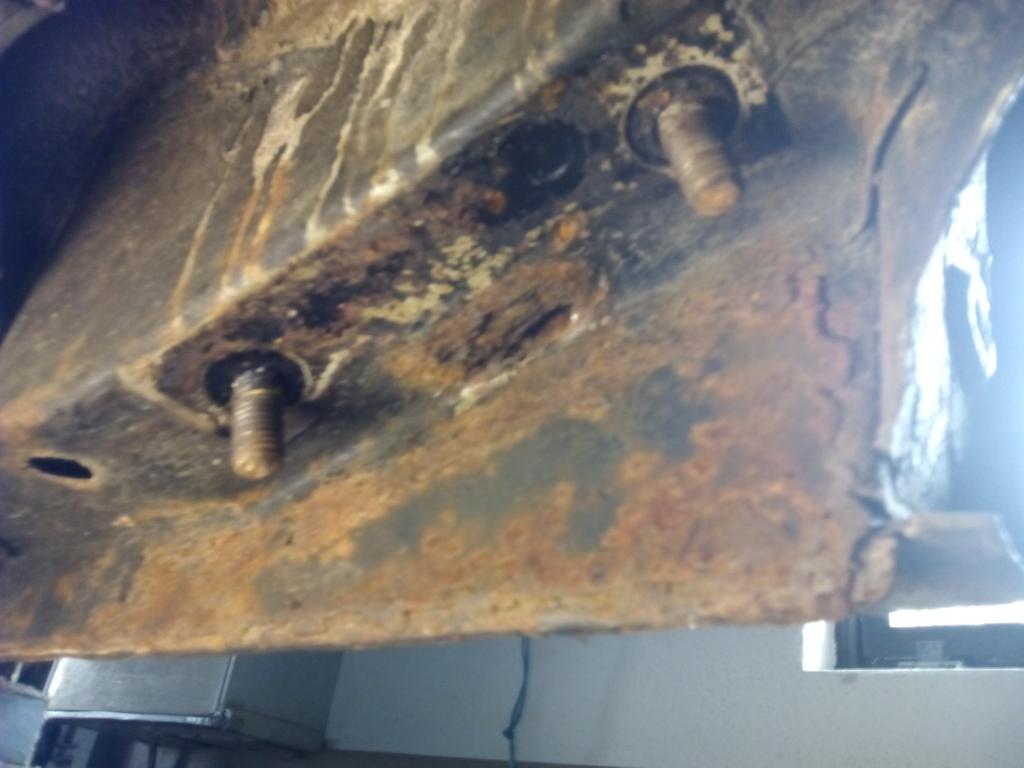

Alle Anbauteile demontiert um an das Blech zu kommen, Hinterachse, Tankrohr, Felgen (hab ich mir noch welche dazu besorgt) Sandstrahlen lassen, grundiert und schwarz lackiert, Benzin und Bremsleitungen erneuert, Achsaufnahme war auch durch, hier einige Bilder!

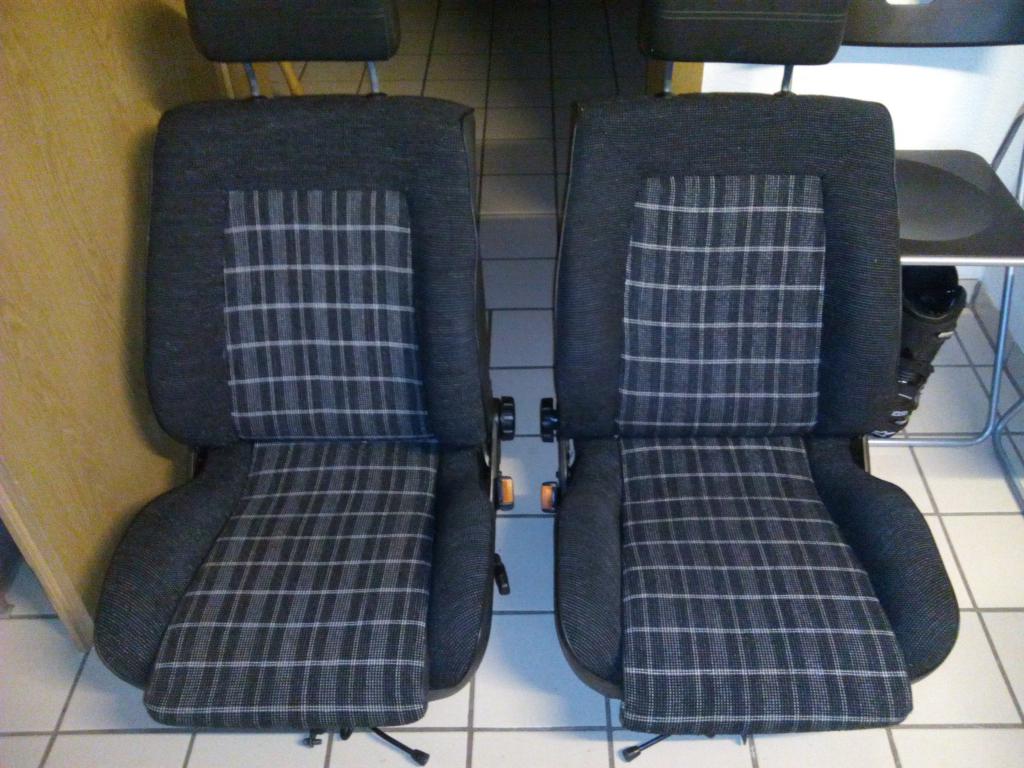

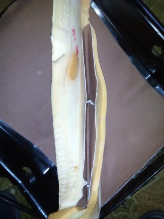

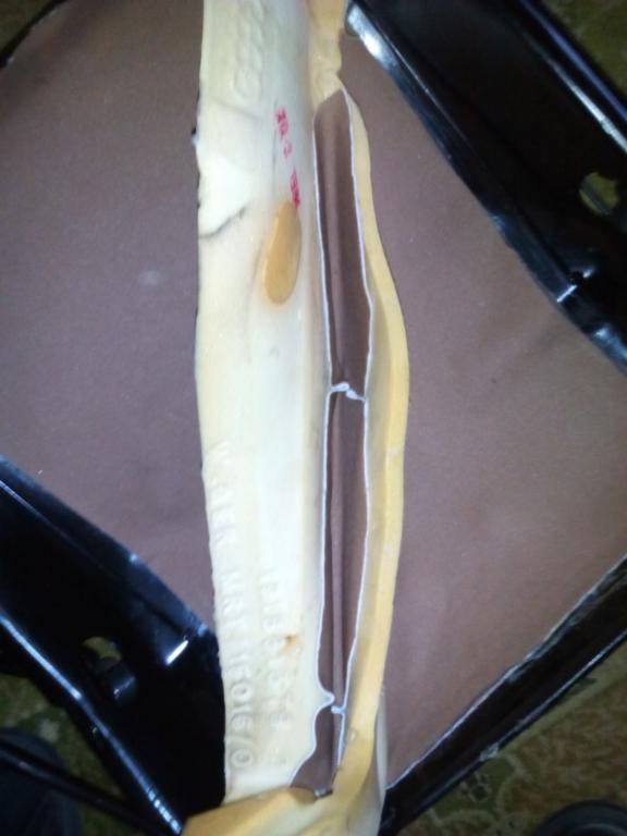

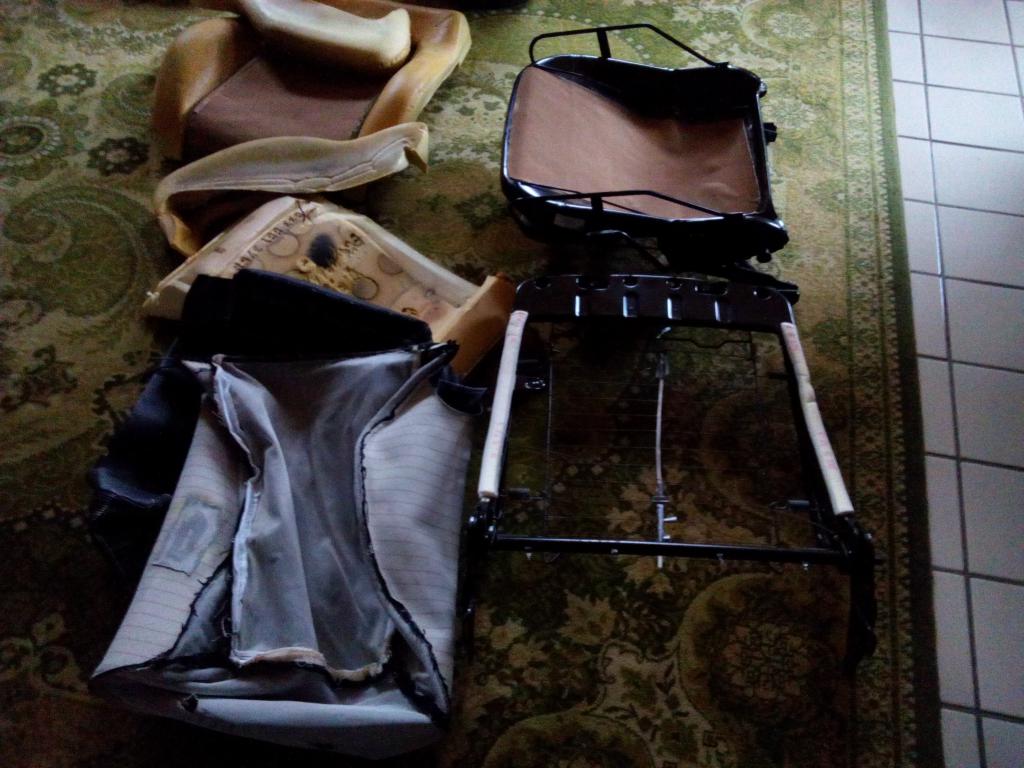

Über die Wintermonate wurden die Sitze Überarbeitet, gerissene Schaumstoffpolster geklebt und mit Stoff an diversen Stellen verstärkt, die Bezüge hatten es dringend nötig auch mal gewaschen zu werden.

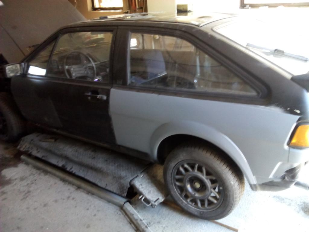

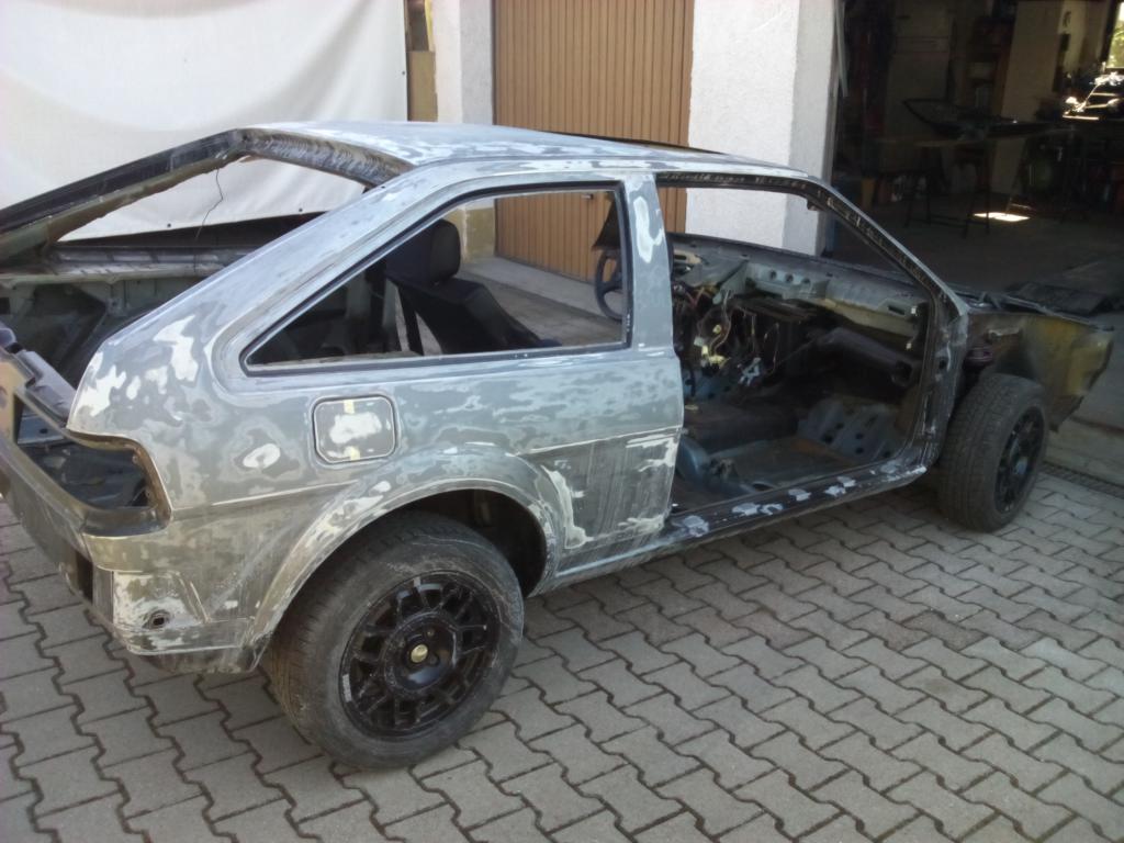

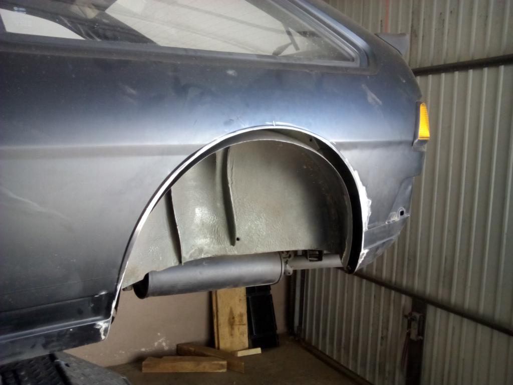

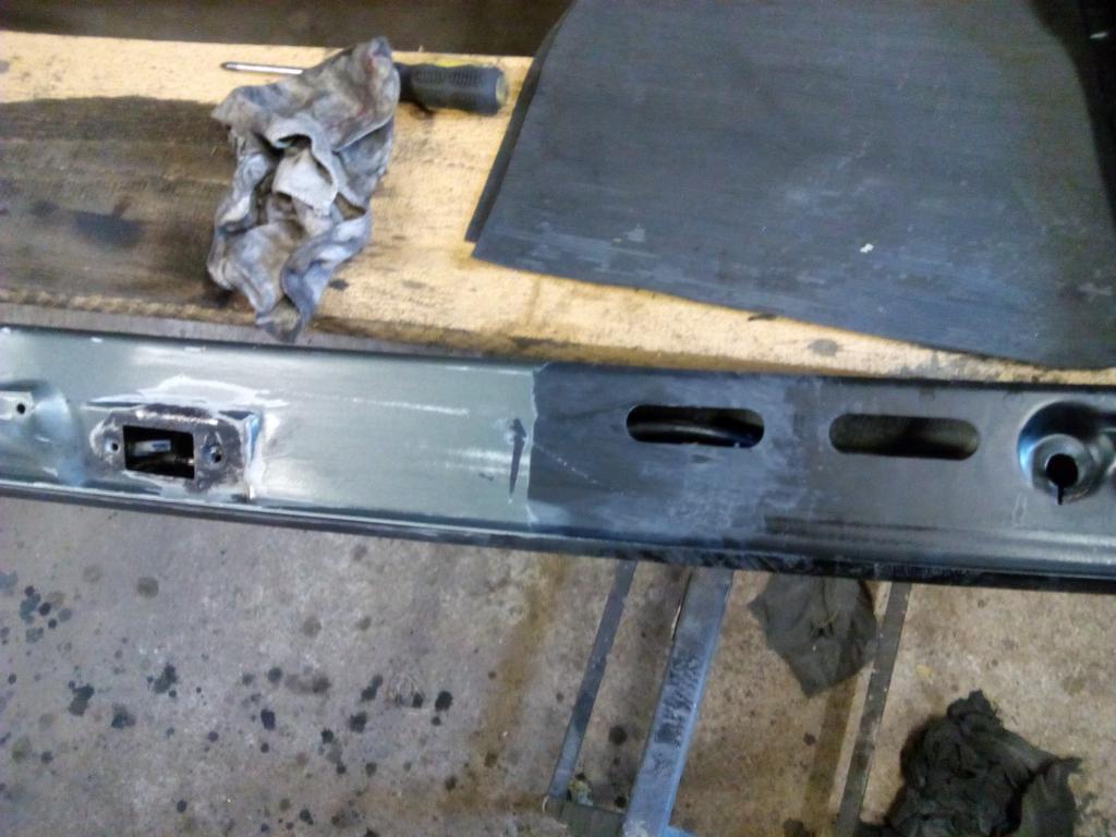

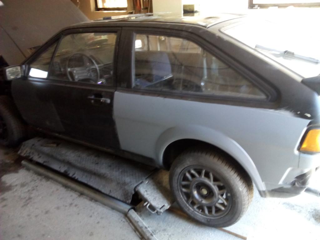

Der hintere Radausschnitt links war durchgerostet, und auch gespachtelt. Hier habe ich an der Seitenwand angefangen, den Radausschnitt herausgetrennt und einen von einem Teileträger eingeschweißt. Den Kotflügel verputzt, und Grundiert, danach wurde das Fahrzeug zerlegt und zur Lackierung vorbereitet, zum Glück hatte der Vorbesitzer das Schwarze Zeug nicht auch noch in den Motorraum gesprüht, da ich den Motor nicht unbedingt raus nehmen wollte.

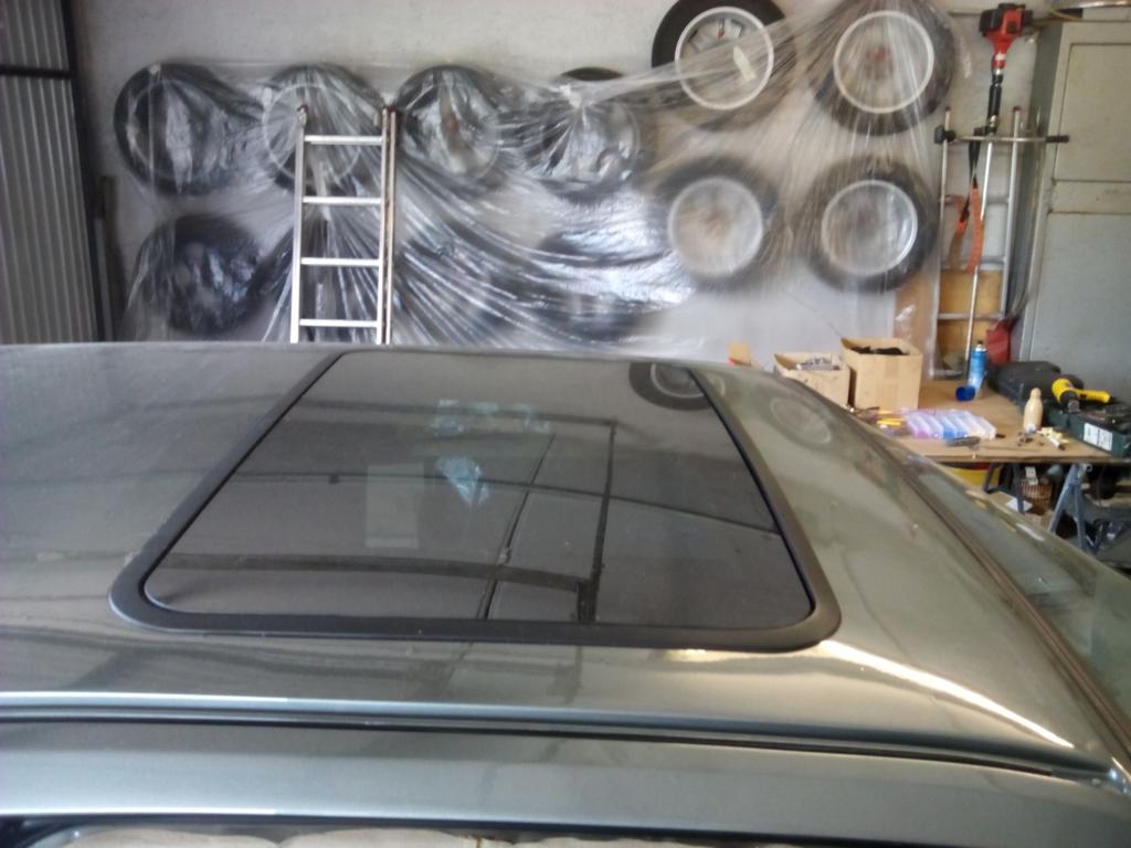

Das Glasdach wurde durch ein anderes ersetzt, erstens sah es nicht gerade Toll aus, und zum zweiten erklärte mir der Erstbesitzer, dass es undicht war, was leider im Innenraum und an der Bodengruppe Spuren hinterließ.

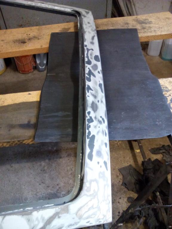

Der schwarze Lack, und der darunterliegende Füller mussten runter, war auf Kunstharzbasis, die umständlich schleifbaren Fahrzeug Fälze, erhitzte ich mit dem Heißluftfön und wusch die ganze Pampe mit Nitro Verdünnung runter, an der Heckklappe kam mir en Bild des Grauens zum Vorschein, diese wurde bei der Vorbereitung zum Mattschwarz lackieren vermutlich mit der Flex und Schruppscheibe bearbeitet, um vermutlich die Folie ab zu bekommen. Nun war mir auch klar warum Matt lackiert wurde.
Dies war eine der Nervenzerreißendsten und unangenehmsten Arbeiten!
Aussen wurde dann alles von Hand mühevoll runtergeschliffen bis die Original Lackschicht zu sehen war, denn mit dem Schwingschleifer wurde der Schwarze Lack und der Füller darunter warm und es gab Klumpen am Schleifpapier.

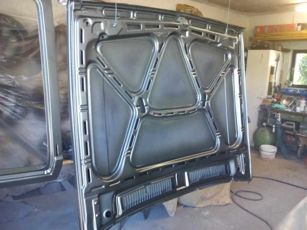

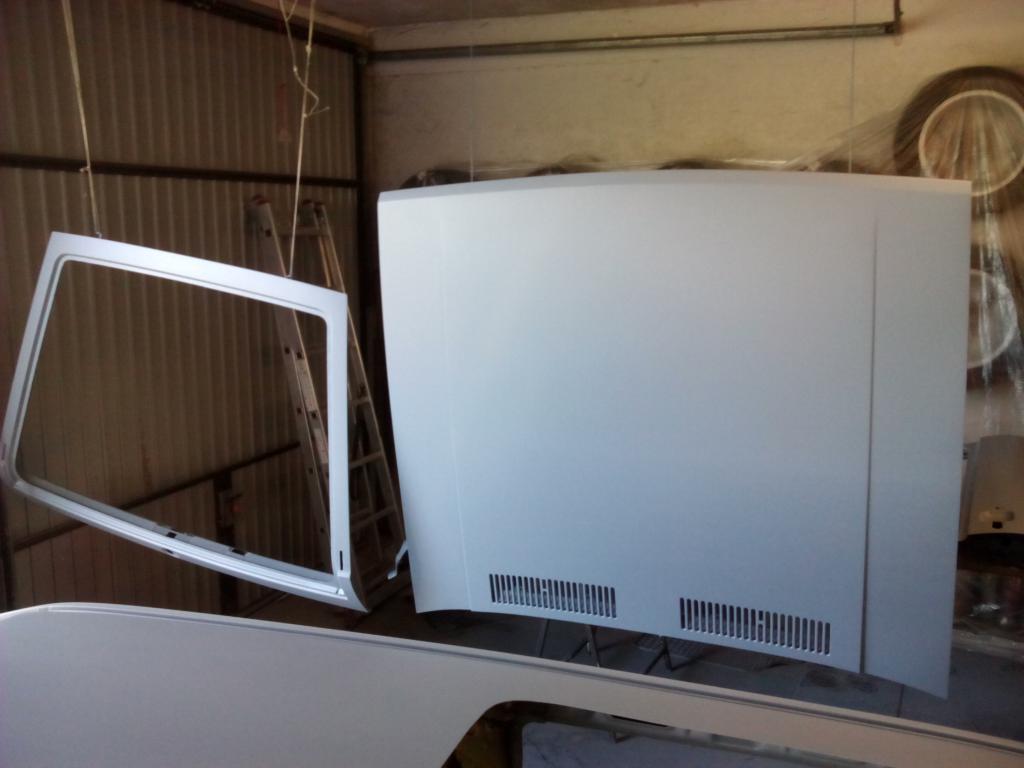

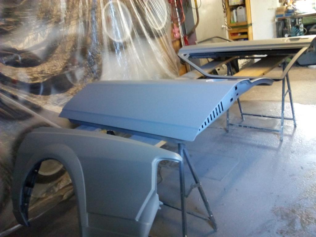

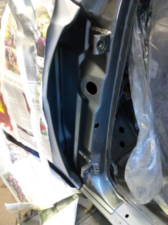

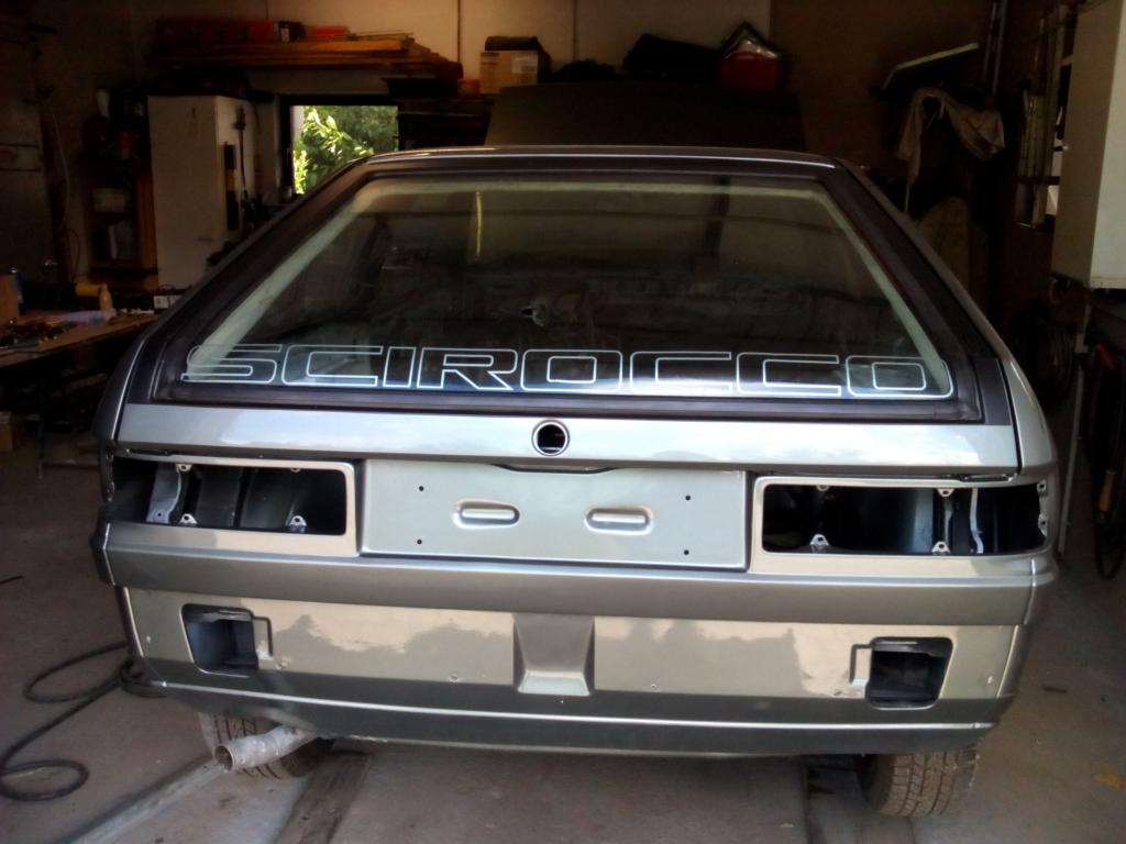

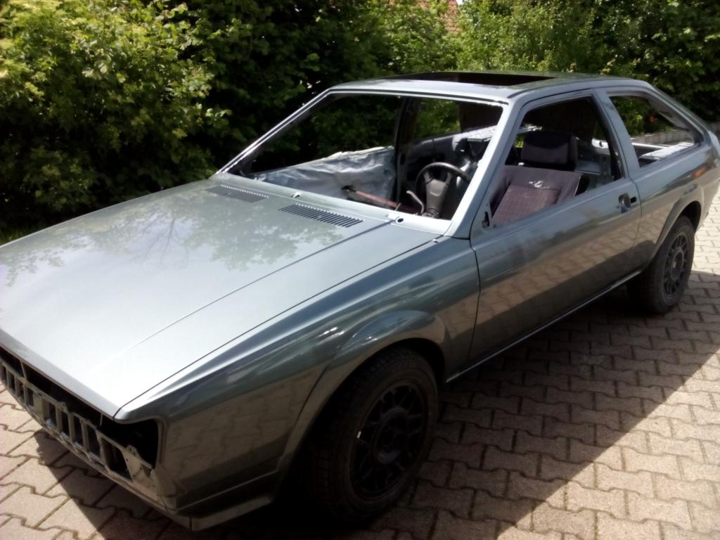

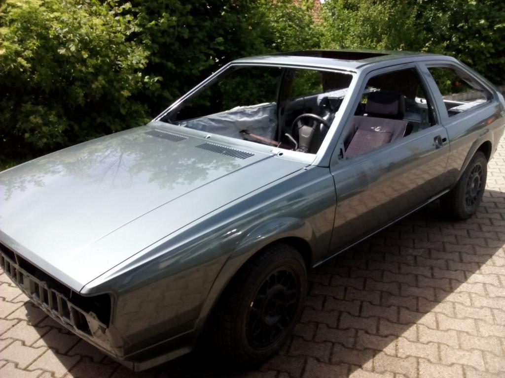

In der Garage alles gefüllert, die Motorhaube innen, sowie die A-Säule und die Türfälze fertig Lackiert, um sie zur Lackierung anbauen zu können, Türscharniere wurden natürlich vorher erneuert. Ich wollte dies so, um im lackierten Zustand keine Teile mehr anbauen zu müssen, außer Heckklappe, diese hatte ich vor dem lackieren schon angepasst.
Pfingsten 2016

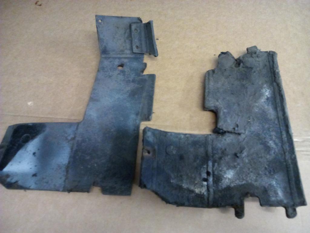

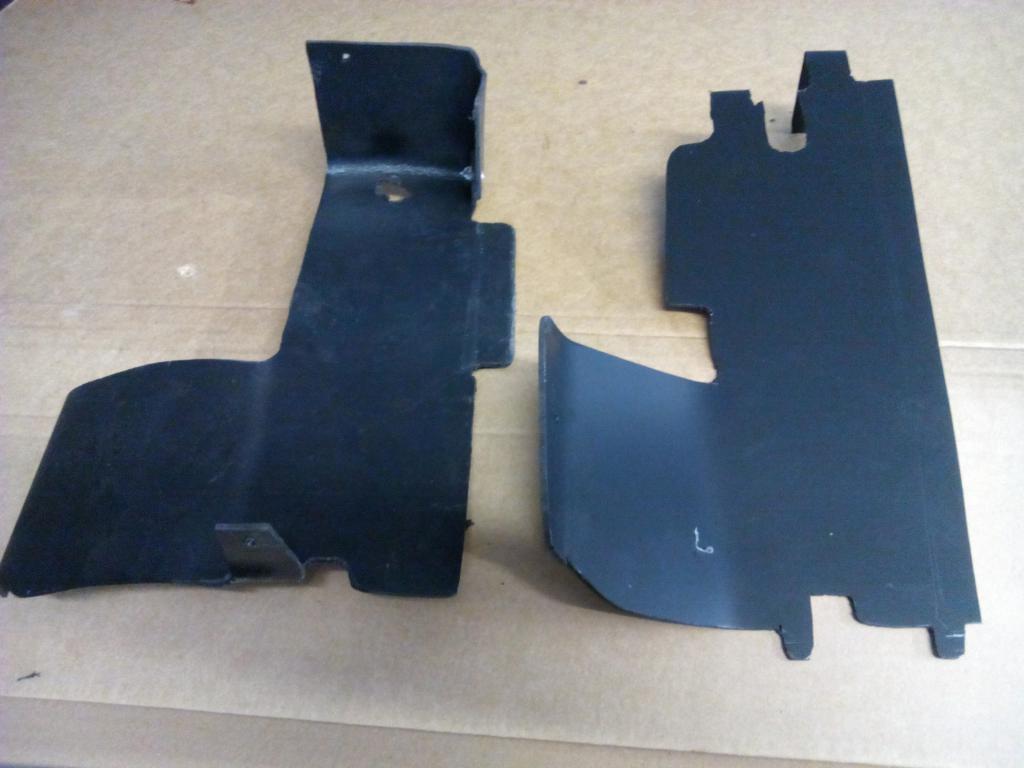

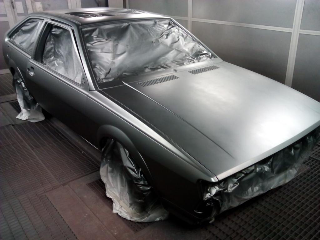

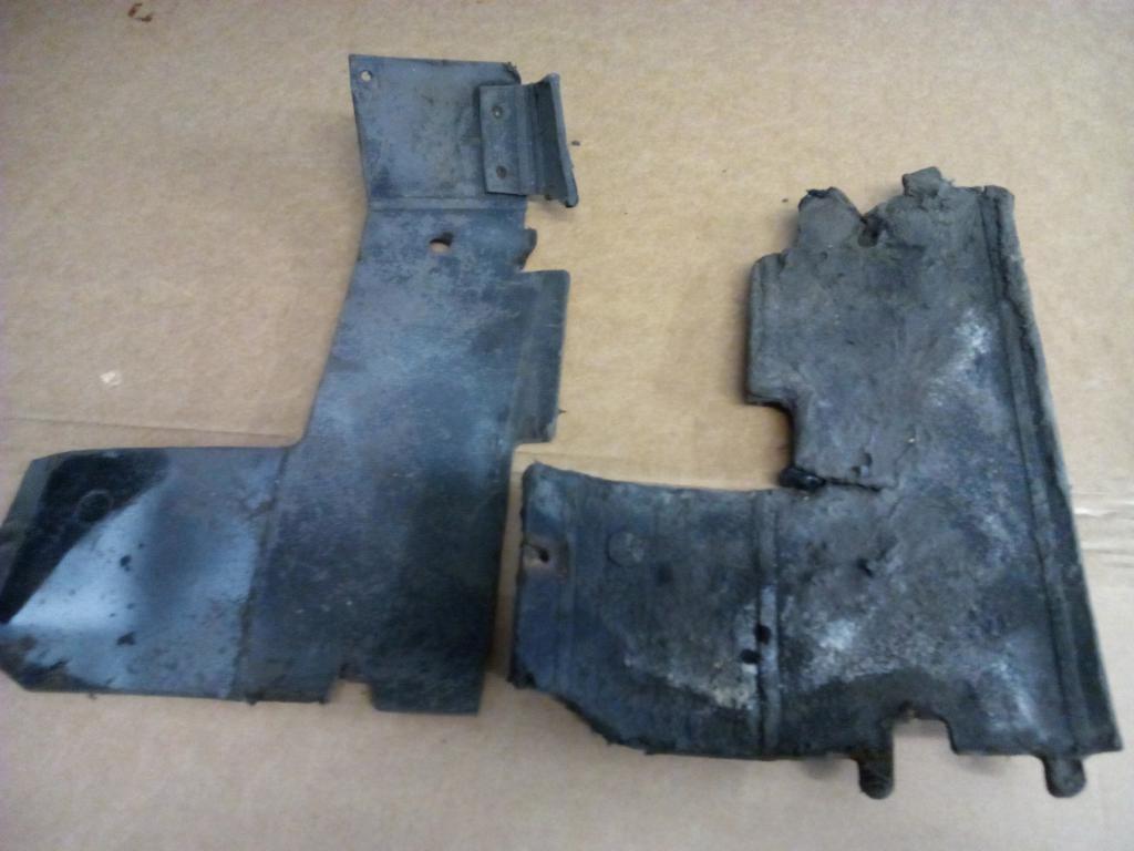

Nun kam der Tag des Lackes, hat alles Hervorragend geklappt! Tut auch mal gut! Jetzt wurden sämtliche Hohlräume Konserviert und das Auto nach und nach wieder zusammengebaut, die Kühlerpappen wurden aus Kunsstoffplatten nachgebaut. Zum Glück gab es da noch den Teilespender, von dem ich doch das eine oder andere gebrauchen konnte.

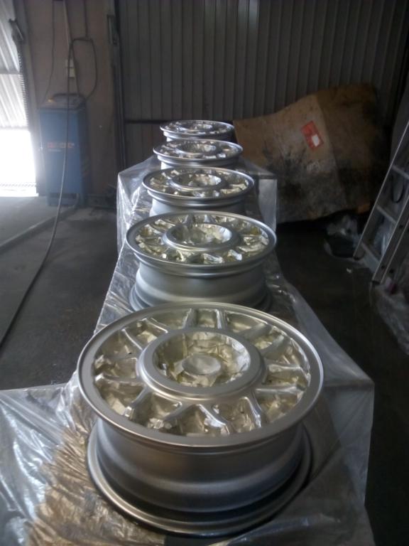

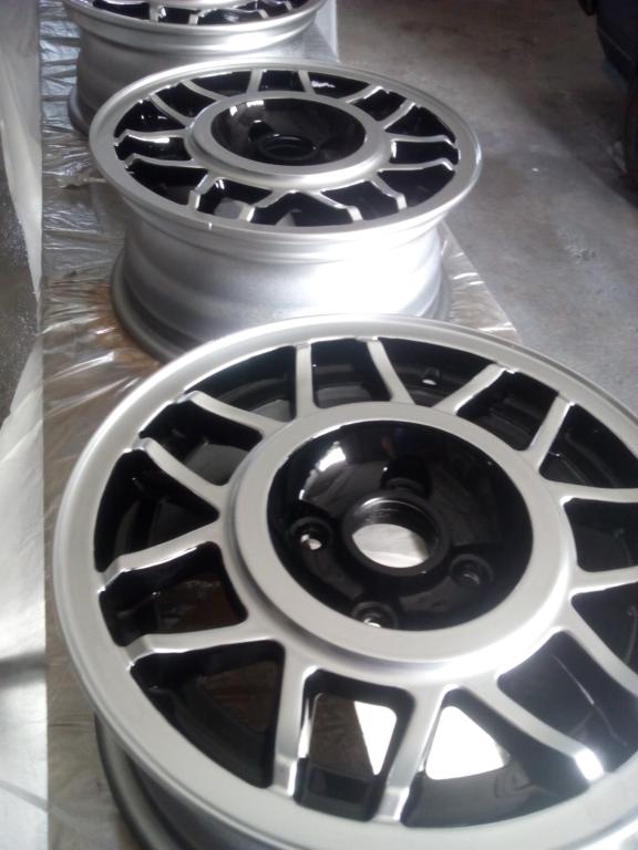

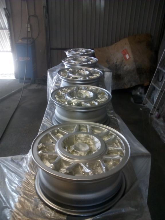

Die Verspoilerungsteile sowie die Felgen habe ich dann in der Garage lackiert. jetzt brauchte ich zuerst noch die unteren Zierstreifen, da diese vor der Montage der Seitenschweller geklebt werden.

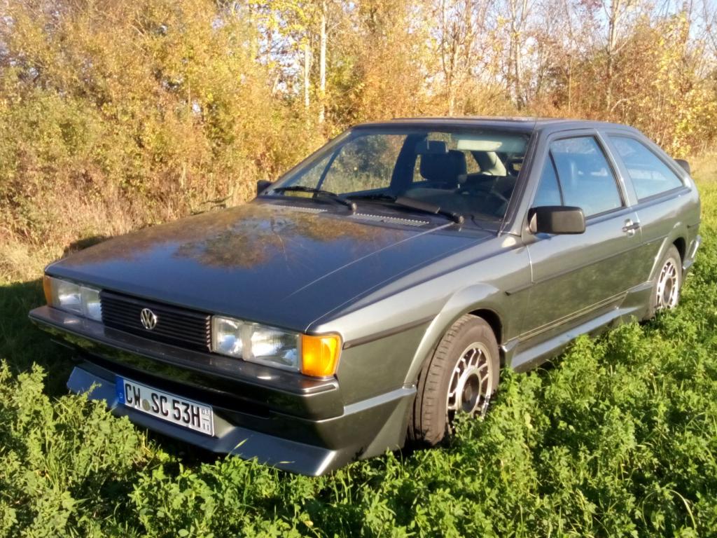

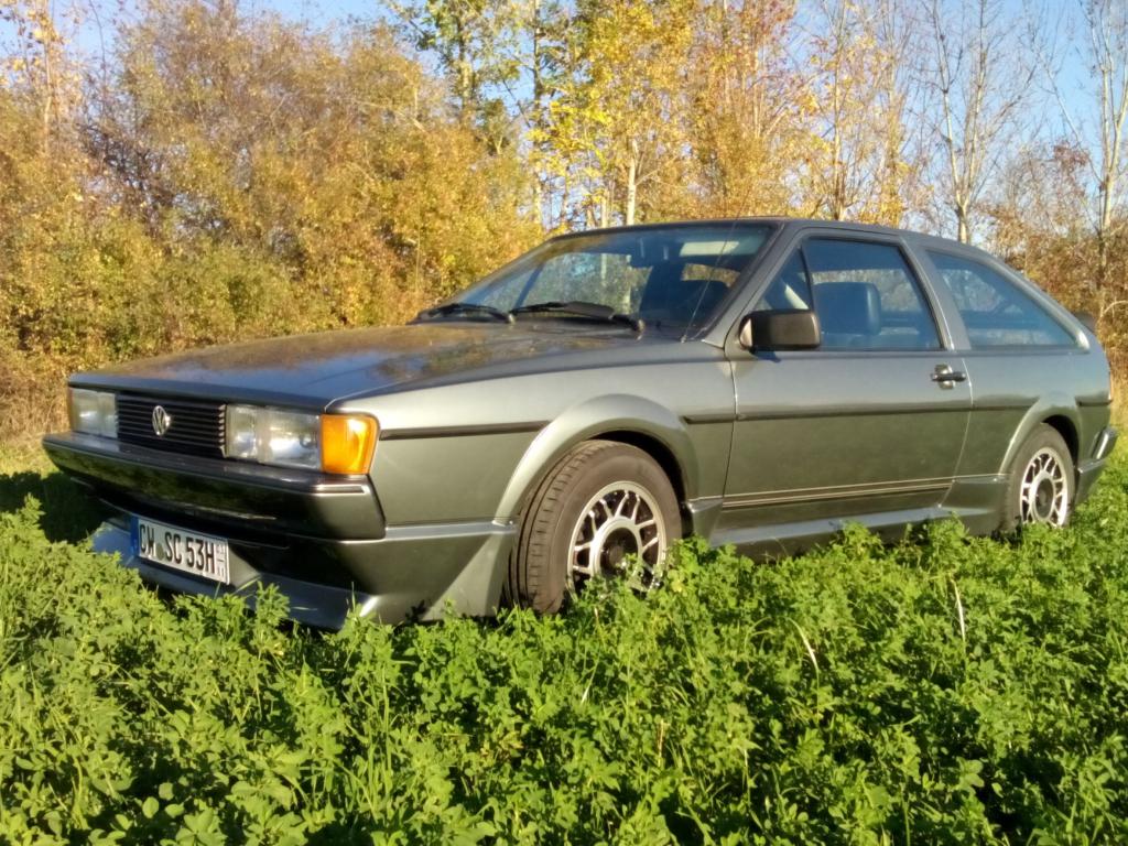

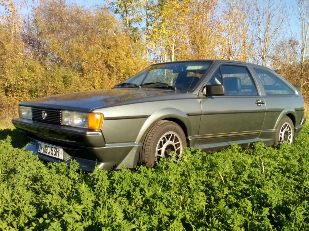

Und so steht er nun da, mein Original GTX in Cirrus Metallic.
Pfingsten 2016

Die nachgebauten Kühlerpappen sind klasse!

Die Kühlerpappen sind echt toll!
