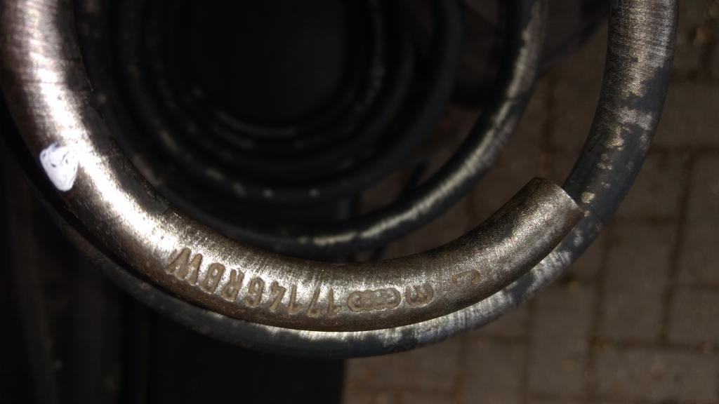

Meine original Federn vom DX haben auch eine 171 nummer und 3 blaue Kenzeichnungen wenn ich nicht irre!

Auf deinem bild ist aber ein weißer punkt, nichts blaues? Haben die federn hinten die gleiche kennzeichnung wie vorne?
Auf die idee da oben/unten die teilenummer zu suchen, bin ich noch nicht gekommen; Also beim nächsten domlagerwechsel (kann ja nicht lange dauern
schaue ich mal nach ob da ne nummer ist;
viele grüße!
viele grüße!

Den weißen Punkt habe ich selbst gemacht um die Seite zu Markieren.
Hinten war ich noch nicht dran.
