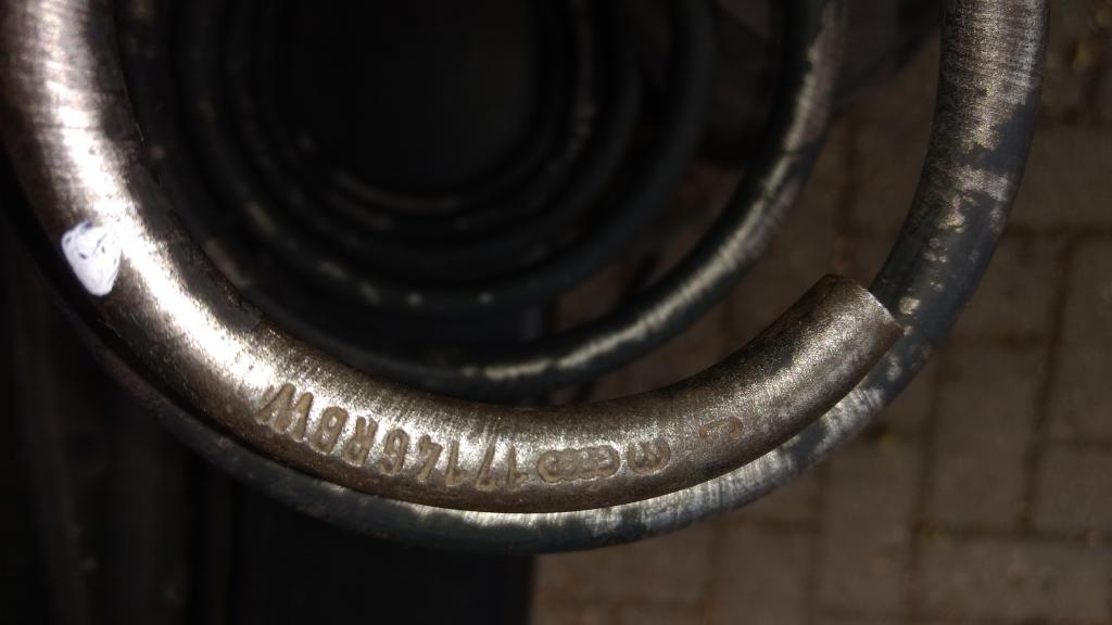

Meine original Federn vom DX haben auch eine 171 nummer und 3 blaue Kenzeichnungen wenn ich nicht irre!

Auf deinem bild ist aber ein weißer punkt, nichts blaues? Haben die federn hinten die gleiche kennzeichnung wie vorne?

Den weißen Punkt habe ich selbst gemacht um die Seite zu Markieren.
