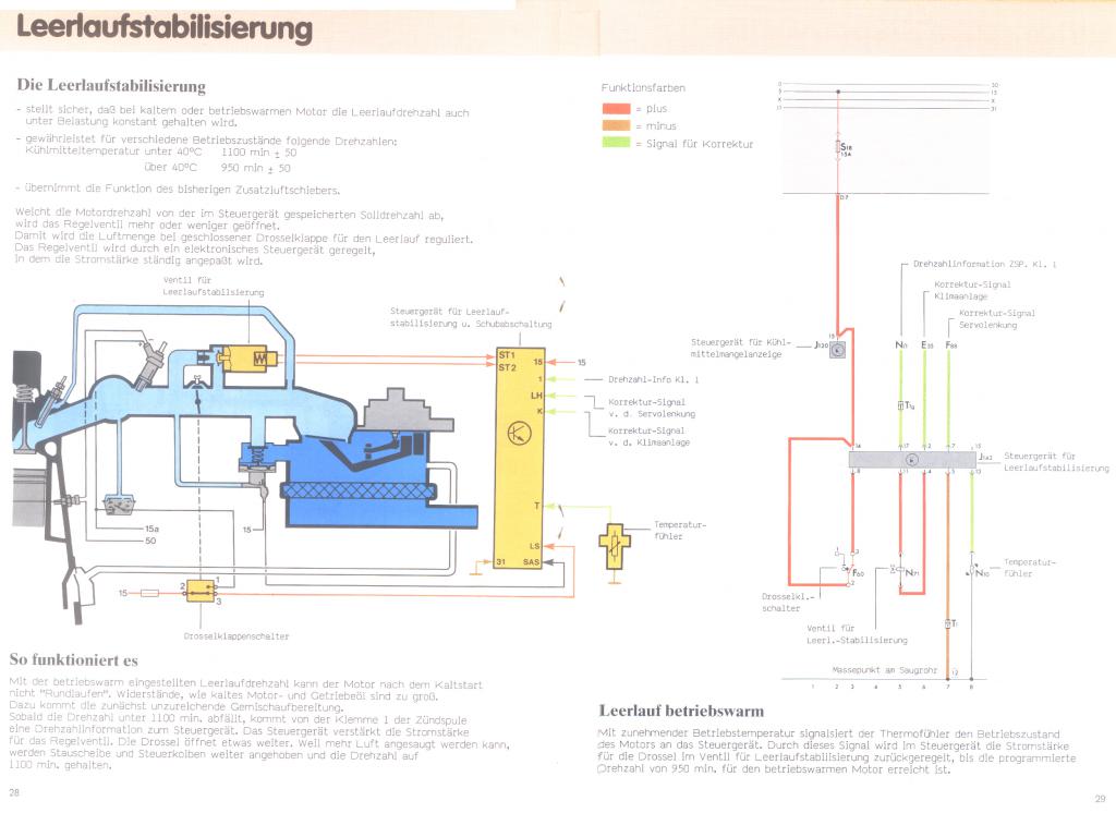

Nun ist das sägen (endlich) permanent da:
Wenn der Motor warm ist funktioniert die Leerlaufstabilisierung nicht mehr. Mit Ach und Krach hält er sich am Laufen. Das Ventil ist jedoch geprüft und i.O.
Daher muss das Problem vorher irgendwo sein.
Hat mir jemand einen vollständigen Stromlaufplan vom KR?
Gehe ich richtig in der Annahme dass für die Ansteuerung des Ventils der Leerlaufschalter und einer der Kühltempsensoren korrekt funktionieren müssen?
Gruß David

Hi, vielleicht hilft dir das weiter.
Der Dateianhang Leerlaufstabilisierung 16V KR.jpg existiert nicht mehr.

Jiop das hilft erstmal. Danke

Bei meinem PL ist der Leerlaufschalter defekt, sägt auch im Leerlauf und ruckelt im Schubbetrieb.
