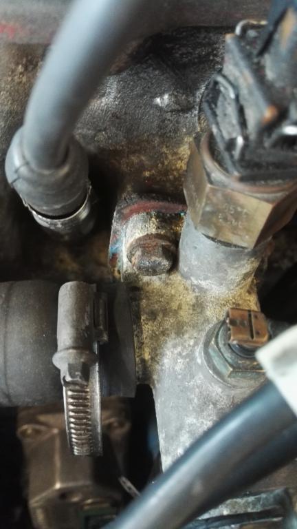

Guten Morgen, gibt es die Dichtung vom Kühlwasserstutzen am Motor noch ? Irgendwie finde ich nicht's.

Vlt., vlt. auch nicht... es gibt ja mehr als einen solchen Stutzen... eine präzise Frage erzeugt eine präzise Antwort...

Der Dateianhang IMG_20170516_123849.jpg existiert nicht mehr.
so jetzt klappt es mit dem Bilderhochladen. Ich brauch die Dichtung zwischen Motor und Stuzen

frag mal bei VW. Sollte es noch geben. Dichtring 36X3,15

öltaucher hat geschrieben: Dichtring 36X3,15
Bei der Aluversion mE eher nicht...

mmm bei mir ist eine Flache Dichtung drunter ;( gibt es da kein Ersatz ?

Diese PapierDichtung bekommst du günstig bei oldtimer- Werk .de
Glaub das kostet incl. Versand 4,50 Euro.
