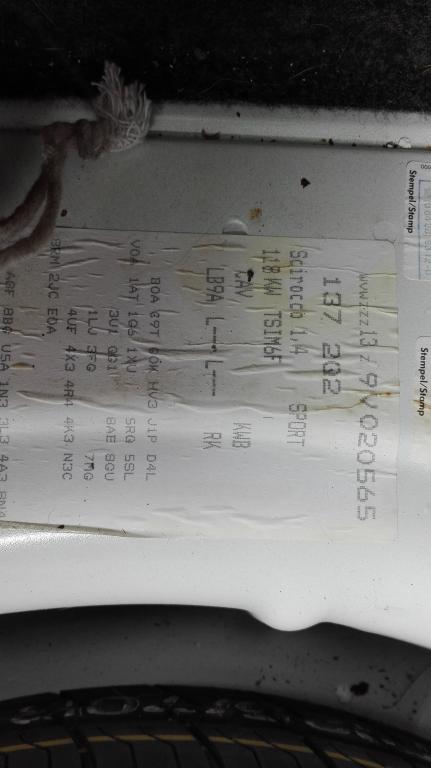

AW: Hilfe für Kauf von richtigen Bremsbelägen/Scheiben
Relativ sichere Variante:
							- Mithilfe der Schlüsselnummern in die Suche einsteigen.
 - Wenn in deinem gewählten Online-Shop (bzw. Teile-Höker vor Ort) trotzdem noch mehrere verschiedene Varianten angeboten werden, steht bei den jeweiligen Varianten normal die zugehörige PR-Nummer.
 - Diese Nummern findest du auf einem Aufkleber in der Reserveradmulde oder auf einem identischen Aufkleber irgendwo im Bordbuch. Beispielsweise 1ZC ist eine solche PR-Nummer. Auf dem Aufkleber sind jede Menge dieser Kombinationen abgedruckt.
 - Wenn eine Nummer auf dem Aufkleber mit der Nummer im Angebot der Bremsscheibe übereinstimmt, dann sollten es die richtigen sein.

Hallo zusammen,
habe hier diesen alten Thread gefunden, welcher genau zu mein Anliegen passt.
War heute am stöbern nach neuen Bremsscheiben für vorne und musste feststellen, das diese nicht so einfach zu finden sind und hoffe das ich hier von euch Hilfe bekommen kann.
Ich selber habe natürlich auch einen Rocco 1,4 TSI mit 118 KW
denke mal was für euch wichtig sein könnte wäre die KBA-Nr: 0603-ANM
Habe mich auch schon schlau gemacht bezüglich der PR-Nummer, welche mich aber vor ein Rätsel stellt.
Angeblich benötige ich 1LU Scheiben.
Finde hier aber nirgends richtig welche. Die meisten sind: 1ZE,1ZP,1LJ,1ZA,1ZB,1ZD etc. pp
Hoffe ihr könnt mir da ein wenig helfen und wenn ihr noch Infos benötigt, gebe ich sie euch gerne.
LG
Frank
P.S. habe euch noch die PR-Codes mit angehangen.

Also ich habe mir Scheiben bei einem Shop im Internet ausgesucht von Zimmermann Sportscheiben und hab dann einfach den Shop angeschrieben, welche die richtigen für mein Fahrzeug sind. Die wollten dann ein paar Daten vom Fahreug haben und haben mir dann die passenden empfohlen. Hat perfekt geklappt. Hatte alles komplett neu gekauft. Scheiben vorne hinten und Klötze vorne hinten. Fachwerkstatt hat alles eingebaut. Passte alles und ich bin bis heute sehr zufrieden mit meinem Zimmermann Bremsen.
Also die Shops helfen einem eigentlich sofort bei den richtigen und passenden Teilen! Einfach Anfragen beim Shop deines Vertrauens.
