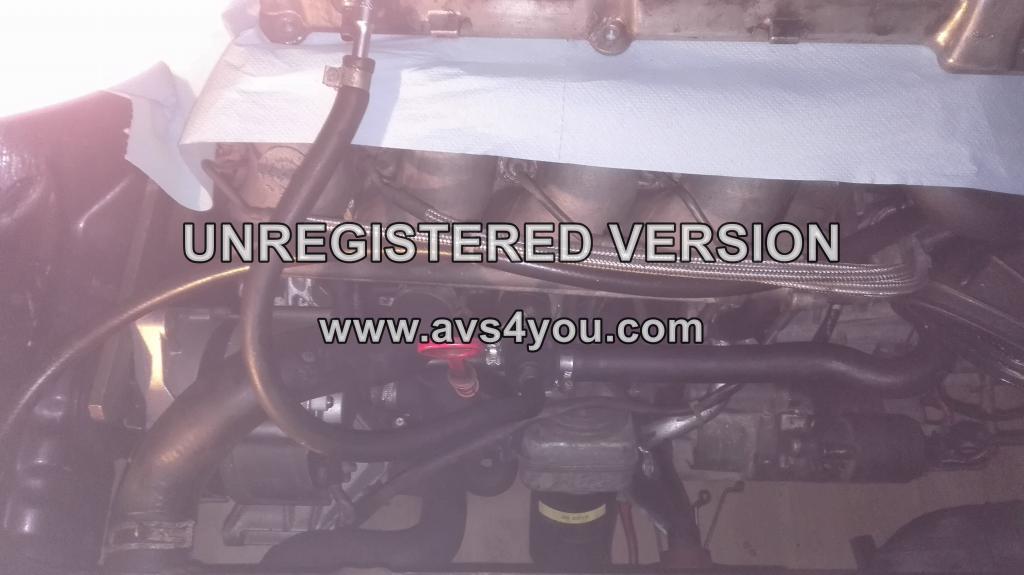

Hat ein bißchen gedauert.
Wie man auf dem Bild sieht ist am Ventildeckel ein Anschluß nachgerüstet.
Oben am Ölabscheider ist ein Schlauch (Durchmesser 40mm, 60mm lang wo nochmal ein Dreifach-Verteiler draufsitzt,
wo der Schlauch vom Ventil-Deckel angeschlossen ist.
Somit geht der Ölnebel aus dem Ventil-Deckel am Ölabscheider vorbei und schmockt Mengen-Teiler und Ansaugtrakt zu.
Wer baut so ein Scheiß zusammen
Ist das Teil aus einem Passat 35i oder so?
Wenn jemand mal ein Bild hat wie es original im KR aussieht wäre Klasse.

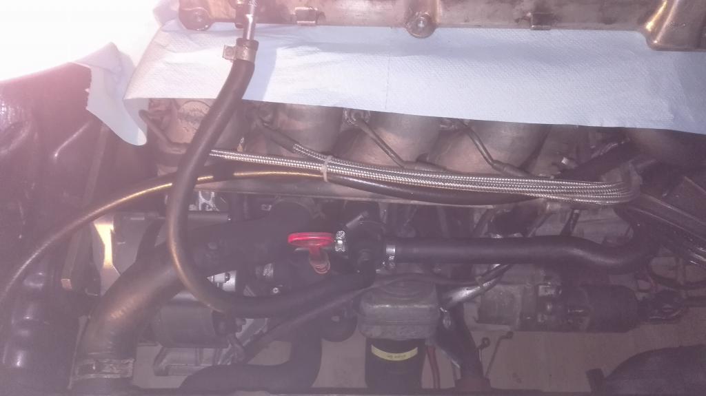

Das zweite Bild ist besser.

jo, wie Du selbst sagst, es ist nachgerüstet und im Grunde unnötig. Normalerweise reicht die Serienentlüftung aber aus.
Wenn Du willst, kannst Du auch im Bereich der Serienentlüftung eine Art Abscheider einbauen. Sowas gibt's zu kaufen oder man kanns auch selbst bauen. D.h. die Verschlauchung, die normal von der Kurbelgehäuseentlüftung zum Luftfilter rüber geht wird durchtrennt und dort hinein wird ein Abscheider eingesetzt - der idealerweise mit Schauröhrchen - herausnehmbar und somit entleerbar ist. Hatte ich damals im 16V auch und es hat einiges in Sachen Sauberkeit geholfen.
Die Entlüftung im Bild ist im Grunde doppelt.
Bei neueren Motoren geht ein Schlauch in den Ansaugbereich hinein um einen leichten Unterdruck im Kurbelgehäuse zu erzeugen. Das hilft gegen Motorschwitzen.
Ich bin mir gerade nicht sicher, ich glaube aber, an dem kleinen Anschluss, an welchem der Schlauch bei Dir hoch zum Deckel geht, sitzt normal ein Schlauch, der auch beim KR unten an der Anschaubrücke einen Gegenanschluss findet. Wie gesagt - Unterdruck wirkt Motorschwitzen entgegen.

AW: Ventildeckel-Entlüftung KR
Es ist wohl so wie Stephan sagt gegen das Scjwitzen des Motors.
Habe mal alles zerlegt umd gereinigt.
Der Schmock der somst am Oeleinfuelldeckeckel sitzt famd sichteilweise in den
Unterdruckschlaeuchen wieder.
Gruss
Thomas
Man lernt nie aus
