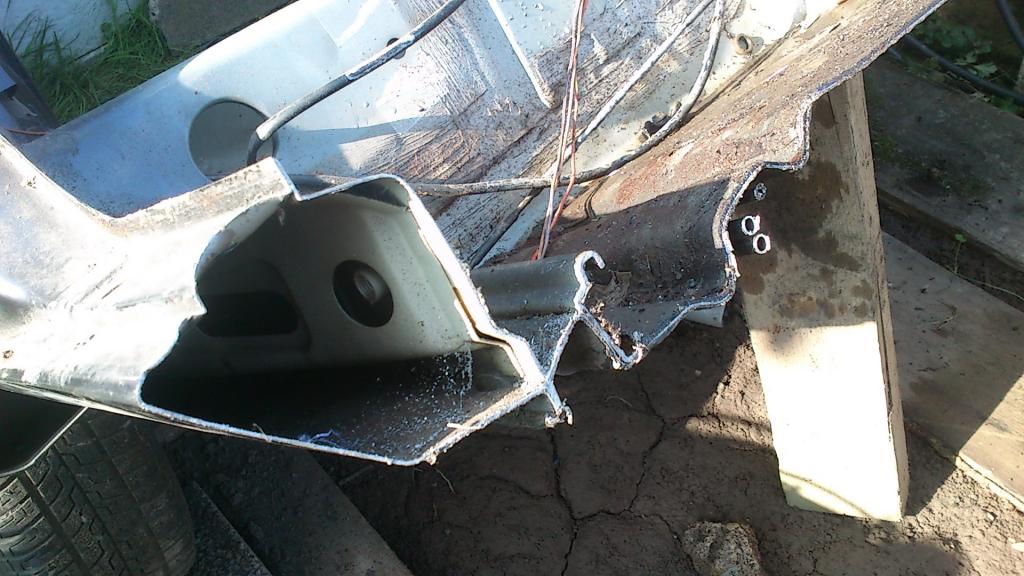

Hoffe du findest unter dem Schweller nicht genauso eine böse Überraschung wie ich. Bei mir hat der Vorbesitzer auch einfach Blech darübergepunktet und alles verspachtelt! Sah man erst beim Öffnen der Schweller!
Solange der Innenschweller wo die Gurtaufnahme und die hintere Versteifung intakt sind brauchst du nichts verstreben und absichern. Wenn dein Innenschweller auch angegammelt ist, dann solltest du es verstreben wie auf dem Bild!
Hat alles astrein funktioniert und Spaltmaße stimmen wieder überein.
Greetz
Greetz
