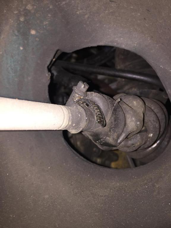

Die Räder haben kein Spiel, Die Gummis an der Spurstange sehen soweit noch gut aus, ist bloß alles mega verdreckt, an den Querlenkern hab ich jetzt auch nichts auffälliges gefunden. Das einzige was merkwürdig ausschaut sind die großen Gummigelenke oberhalb der Spurstange, die sehen verdächtig zerknautscht aus, möglicherweise kaputt?!

Deine Lenkgetriebemanschetten sehen wirklich nicht mehr so toll aus. Die solltest du unbedingt in nächster Zeit mal erneuern. Allerdings haben die mit deinem Lenkungsproblem nichts zu tun. Ich würde mal darauf tippen, das eines deiner Domlager fest ist. Hast du evtl. komische Knackgeräusche beim hin und her lenken? (im Stand) Das Lenkgetriebe selbst würde auch noch in Betracht kommen.

die gummis hat doch irgend eine pfeife bei na vermessung mal nicht gelöst die sind ja nur verdreht würd ich als erstes mal einmal lösen und
zurecht rücken denn überleben die vielleicht noch weilchen

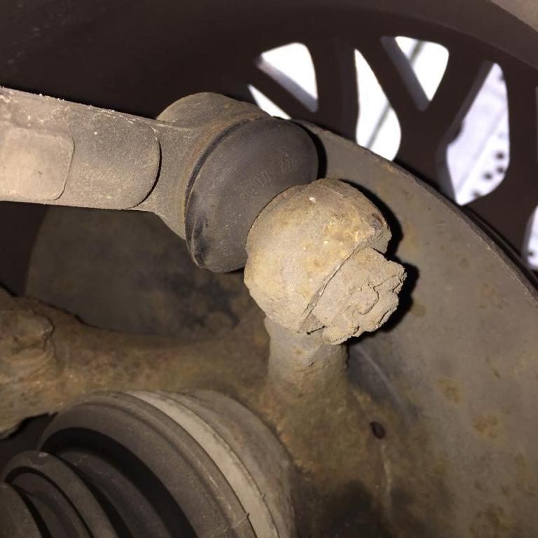

Der Spurstangenkopf im ersten Bild ist m.M.n. hin, da tritt Fett aus.
Du solltest das Auto dringend in eine Werkstatt bringen und das Zeug einfach prüfen und ggf. mal komplett wechseln lassen. Kann nach 24 Jahren schon mal vorkommen, dass da was kaputt geht...
Und in die Werkstatt, welche die Spur eingestellt hat würde ich nicht wieder gehen. Der Meister dort sollte seinen Beruf überdenken.

na die verdrehten gummis haben die auf jeden fall zu verantworten gleich hin fahren und beschweren
keine tolle fachwerkstatt normal lösen die das machen bissel wd40 drunter oder so damit man da schön
drehen kann ohne das die mit dreht
