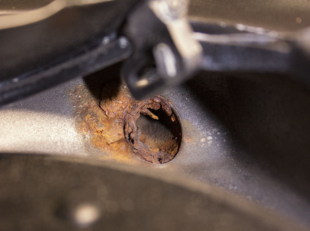

So, da hab ich das Foto:
Was sagt ihr dazu? Sieht doch eher so aus, als sei der Rost fast nur außen, also kaum im Inneren des Ablaufs, also für mich als Laien :)

AW: Rost Wasserablauf Schiebedach
Hoppla, bin wieder von der Nordsee zurück.
Das muß ich mir jetzt mal bei meinem Roten, der nicht hier steht, ansehen, da mein angemeldeter kein Scheibedach hat.
Womöglich sind hier zwei Bleche aneinandergefügt, was hier gar nicht gut wäre.
Halte es zumindest ölfeucht.
Ich melde mich.
Also,
an dieser Stelle sind wirklich 2 Bleche aneinandergesetzt. Wenn Du Glück hast, ist das hintere Blech, an das man
nicht ohne den Himmel zu entfernen drankommt, nicht betroffen.
Ich würde mir jetzt also einen Dremel oder Sandpapier oder sonstwas schleifendes nehmen und den Rost, so gut es geht,
bis auf`s blanke Blech entfernen. Grundieren und neu lackieren, 2-3 tägige Trocknungszeit abwarten und mit einem Watte-
stäbchen säurefreies Öl oder Fett (!) im Problembereich fein verteilen.
Sollte der Rost sich allerdings zwischen die Bleche gefresen haben, wird wohl die (teilweise) Demontage des Dachhimmels von
Nöten sein, um den Eisenfraß zu stoppen.
Viel Glück!
Viel Glück!
