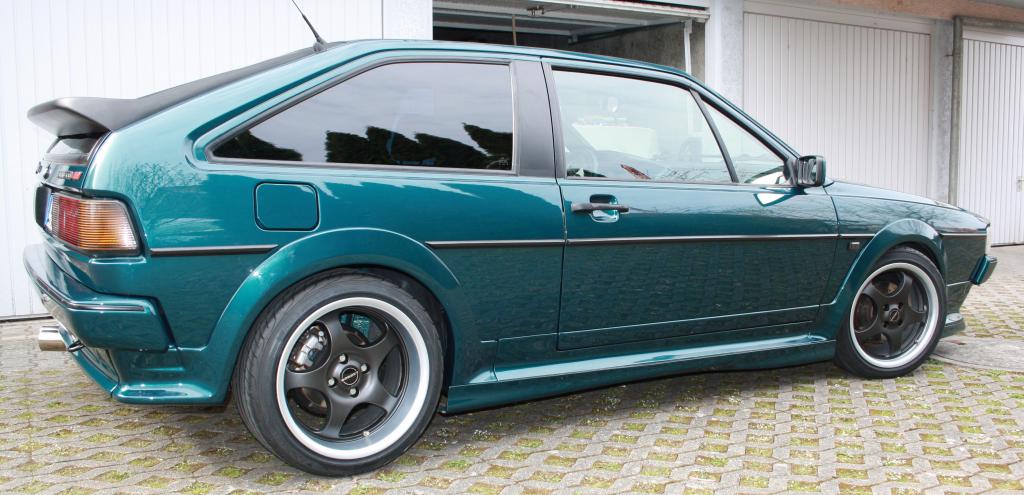

- Frankyy
- Beiträge: 618
- Wohnort: LB
AW: Aufwertung des Scirocco oder was mache ich den langen Winter bloß?
Felgenbett in Crystalsilbermet mit Hochglanzklarlack und der Stern in anthrazitmet mit mattem Klarlack
Neu lackiert gibts jetzt dann neue Reifen. Und danach zum Tüv

- christian_scirocco2
- Beiträge: 6760
- Wohnort: Münster
Hi,
tolle Arbeiten
. Sind das 15 oder 16Zoll Felgen? Die Bremse vorne wirkt so als wäre es die 239mm.
tolle Arbeiten
- Frankyy
- Beiträge: 618
- Wohnort: LB
Das sind die 16" Felgen.
Bremse an der VA ist Serie 16V also 14"
