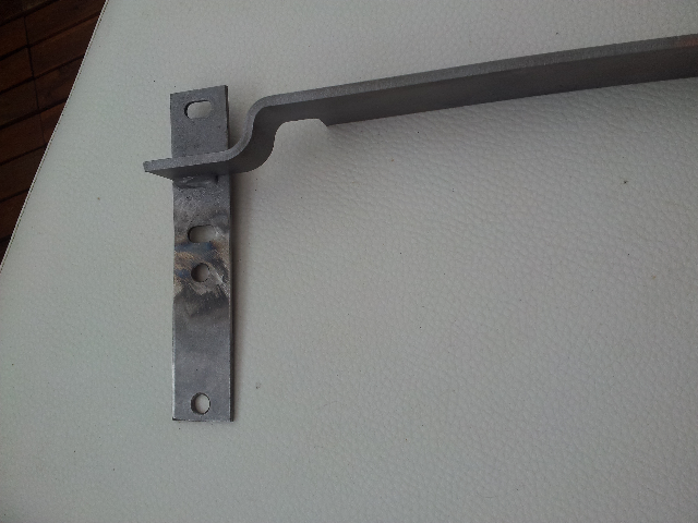

Ist der große 16V-Kühler im Weg verlängert man die originale Halterung um min. 65mm und schon klappt das wieder mit dem schönen, alten “plug and play“ :-)
Bilder im eingebauten Zustand folgen... ;-)
[ATTACH]77919[/ATTACH]
[ATTACH]77920[/ATTACH]
[ATTACH]77921[/ATTACH]

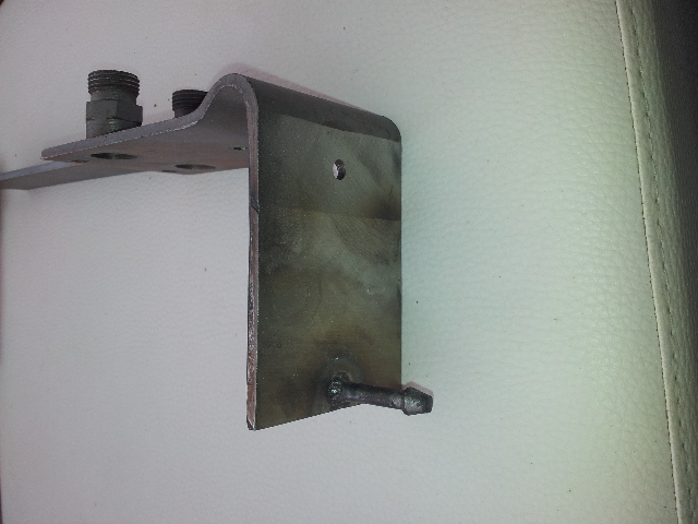

Hab gerade eine Explosionszeichnung gefunden mit allen Teilen für den Ölkühler. Oben an der Verschraubung sind Gummilager und ein "Blech".
Hat wer ne Ahnung für was dieses "Blech" gut sein soll?

Hi, das "Blech" ist am Schlossträger dran, und dient als Befestigung. Gruß

...und gleichzeitig als Übergang von den Schläuchen und den Nippeln zum Ölkühler selber.
Ohne den gehts eh nicht.

Gude - also eigentlich ist das Teil "idiotensicher". Der kleine Bügel/Blech ist am Schlossträger normalerweise angepunktet. Man kann die Befestigung aber auch mit etwas handwerklichem Geschick anders lösen. Auf deinem Bild ist die Nr.6 - das ist der eigentliche Halter für den Ölkühler, welchen du benötigst. Auf ihm sitzt der Ölkühler und er wird ähnlich wie der Wasserkühler im Frontblech platziert. Ich hoffe, ich konnte dir etwas helfen und du kannst nach monatelanger Vorbereitung endlich dat Dingens einbauen. :applause:
Gruss Torsten
PS: Schau doch nochmal auf die erste Seite des Threads. Der Meiki hat eigentlich alle Bilder verlinkt vom Einbau. Und den Schlossträgerhalter/Blech braucht man nur beim Einser!!!
