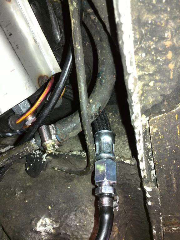

Als Ersatz für die Benzinleitung habe ich eine Stahlflex Leitung gekauft. Es geht mir nur um das Benzinrohr, da würde mir ein kurzes Stück aus Kunifer reichen. Oder gibt's was anderes. Das alte Kupferrohr ist leider zu "fertig".

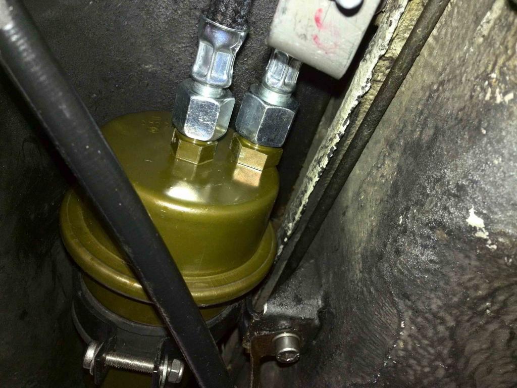

Ich wollt Druckspeicher, Kraftstoffpumpe, Kraftstoffrohr und den Schlauch der Ds und Kp verbindet erneuern. Das ist bei mir alles ziemlich angefault. Da muss ich doch kein Tank für ausbauen oder? Ich würde trotzdem die Leitungen lieber leer laufen lassen ,aus dem Grund weil ich nur ein Wagenheber zur Verfügung habe. Ich habe keine Lust das beim lösen von den Verschraubungen mir die Soße entgegenläuft. Mal gucken wie ich es mache.

So endlich habe ich es geschafft alles zu wechseln hat sich alles ein wenig verzögert. Das knifflige bei dem Wechsel fand ich die schelle durch zu petzten, die an der Kraftstoffleitung Richtung Kraftstofffilter neben an dem Tank sitzt. Mein zweites Problem war die Verbindung zwischen Druckspeicher und der Kurstoffleitung. Da es das Originalteil nicht mehr gibt musste ich improvisieren, Ein Schlauchnippel mit M14x1,5 und 6 mm Anschluss gibt es auch nicht. Also habe ich mir ein Schlauch anfertigen lassen der 14x1,5 an der einen und 12x1,5 an der anderen Seite hat. Da habe ich dann einen Schlauchnippel mit M12x 1,5 rein gedreht. Kurstoffschlauch gekürzt drauf geschoben Schlauchschelle drum und jetzt sollte es hoffentlich halten. Habt ihr andere Lösungen gefunden? Was mir noch aufgefallen ist das die neue Pumpe relativ laut ist, ist eine Piereburg. Wird die noch heimlicher? oder hätte ich mir lieber eine Bosch kaufen sollen ?
