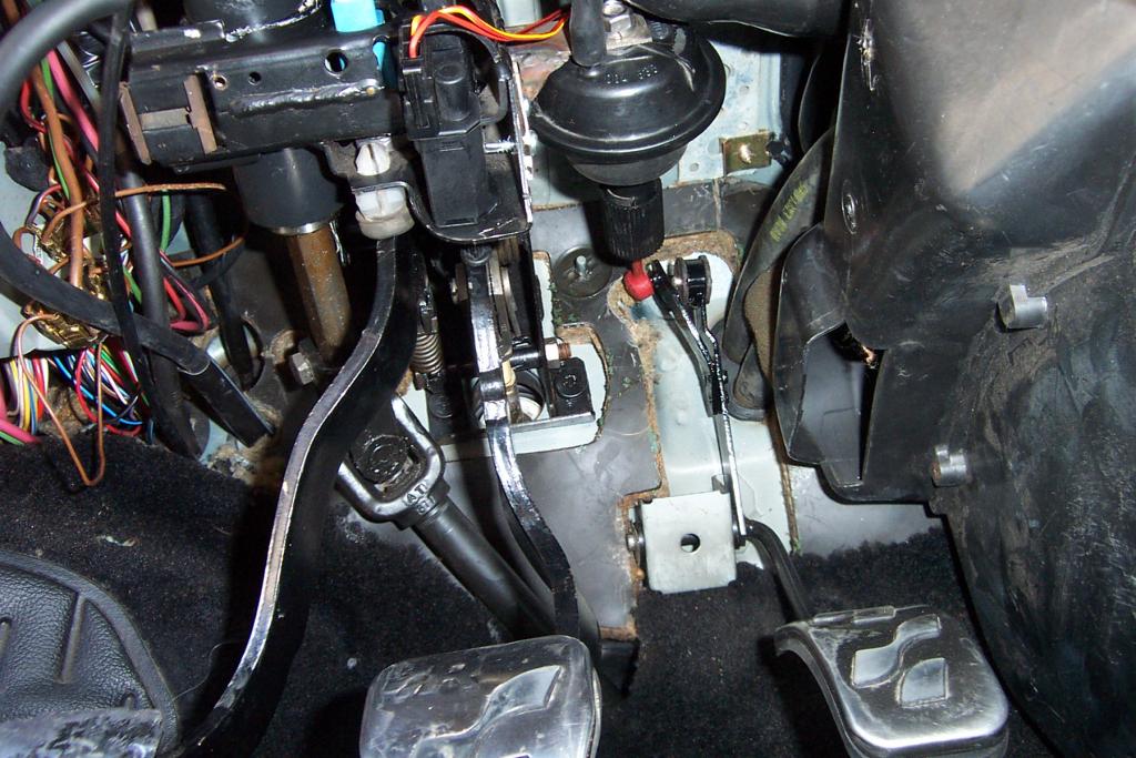

Belüftungsschalter mal mit Muttern statt den komischen Metallclipsdingern montiert
so isses etwas leichter auszubaun wenn´s mal nötig ist

Wer neue Ventile verbaut braucht die nie mehr zu wechseln,cekey hat geschrieben:Belüftungsschalter mal mit Muttern statt den komischen Metallclipsdingern montiert
man braucht ne M12x1,5, hab noch wenn wer will 46 in Edelstahl
Der original Metallclip kostet nix und dreht sich nicht mit, somit kann man die Belüftungsventil optimal einjustieren.
Muttern kann man da bestimmt toll anziehen...

und ich dachte das wär so ne Pfrimlierei, weil bei beiden Ventilen das Gewinde defekt war vom Ausbau. Hab die schon ausgebaut bekommen
war dann wohl eher Unwissenheit....

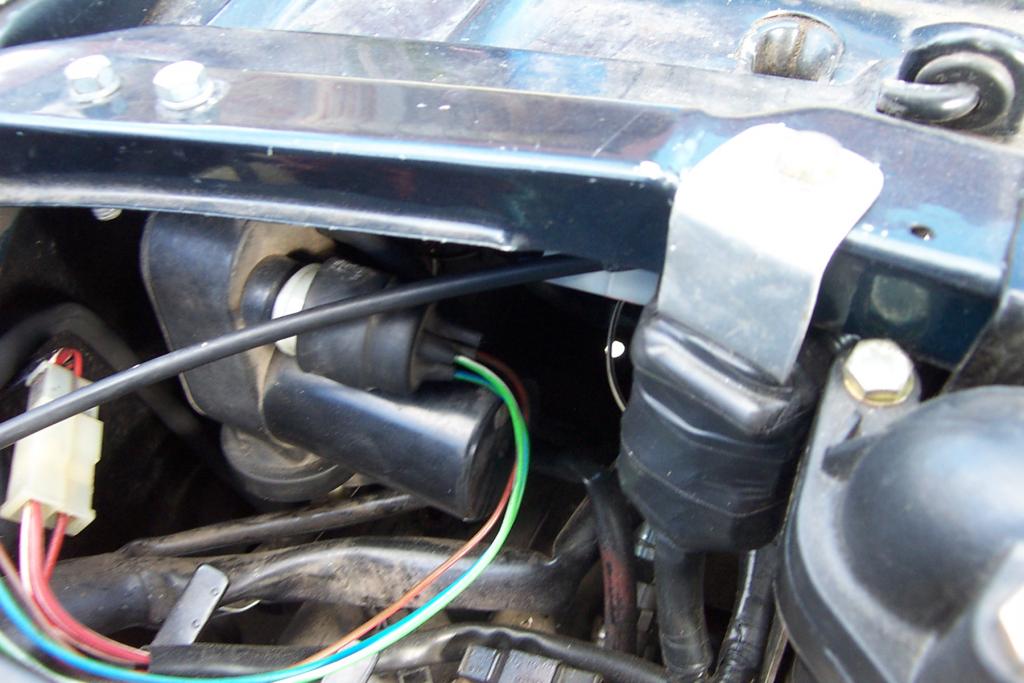

So, nun der Final Thread:
Die Gra läuft im Testbetrieb (Accuschrauber an der Tachowelle) alles fest und eingebaut, fehlt nur noch kleinkram den ich hier nicht näher ausbreite
Hebel hab ich wie gesagt keinen, minimal ist ein Schalter und ein Taster nötig, optional noch ein Taster für Reset
Einbauzeit etwa ein Tag, Durchführung nach Vorne muss gesetzt werden, Pumpe vorn angebaut (ist etwa so laut wie ne ZV) Strom kann von Pin für´s Automatikgetriebe genommen werden, Tachosignal liegt auch schon hinter der ZV.
Kugelkopf damt Teil vom Hebel vom Spender ab und an´s Rocco-Pedal
Halter gebaut für Dose
alles in Allem einfach zu machen
Noch ein Hinweis: von den Entlüftungsschaltern geh ich nach Masse, manche meinen nach + und wundern sich dann warum nix geht. Im Originalschaltplan wird an die Bremsleuchte gegangen um über die Birne die Masse zu bekommen, nachdem ich schon 2 Schalter drin hab find ich damit ist auch genug renundanz gegeben und ich brauch nicht noch einen...., Ansonsten Stromdieb
mfg ck
