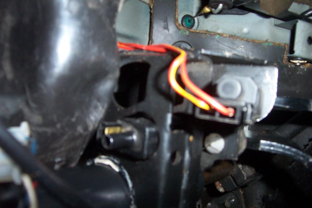

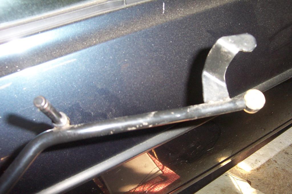

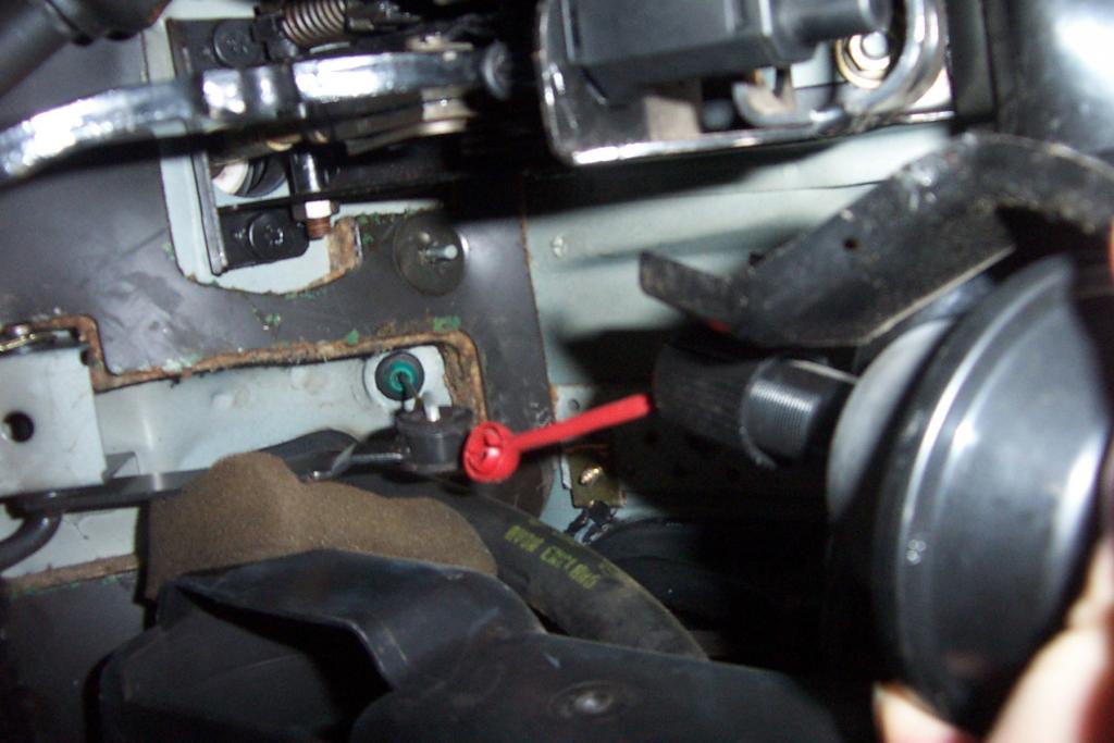

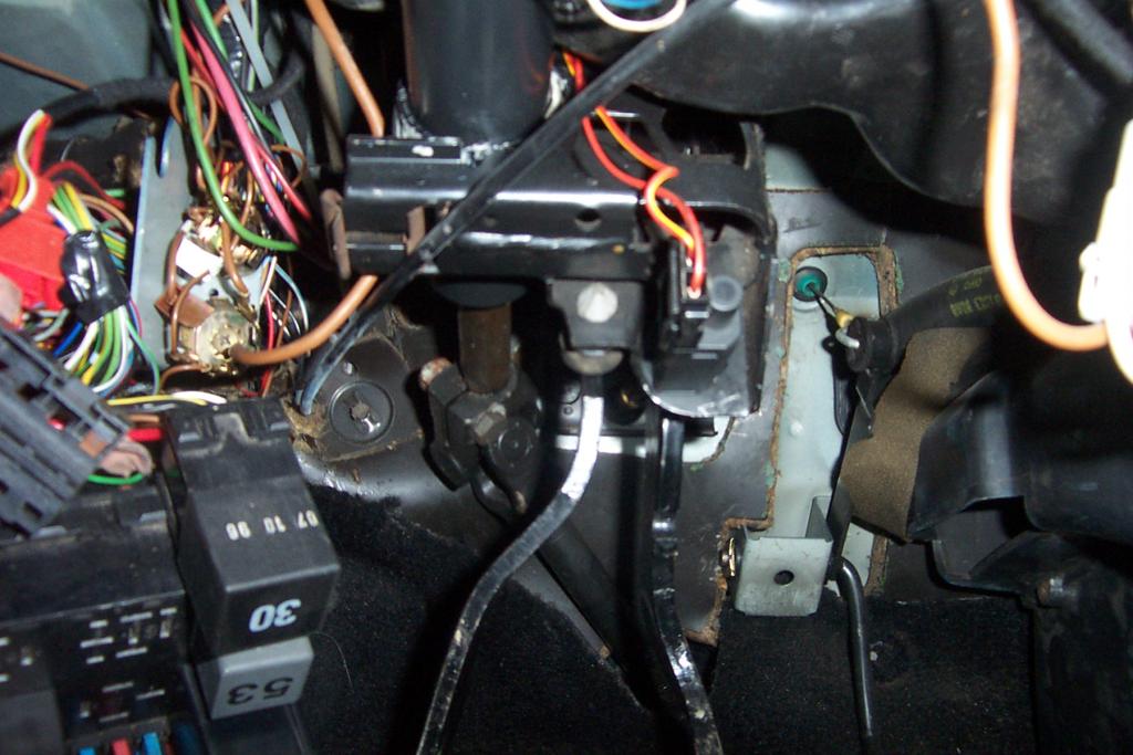

Mehr als zur Bestandsaufnahme kam es vorerst nicht, hab aber gleich mal Bilder gemacht
auf einem sieht man wie das am Gaspedal gelöst ist, muss man halt anschrauben/anschweißen
auf nem anderen hab ich mal ein Entlüftungsventil reingesteckt, das ist ja immer gleich
und an einem mal das Unterdruckdöschen hingehalten, das zu montieren wird wohl einfacher als gedacht, hat hinten eine Gewindstange
Somit sollte die Mechanik kein Problem darstellen, hab mir noch Teile bestellt die noch etwas dauern werden, meld mich dann wieder

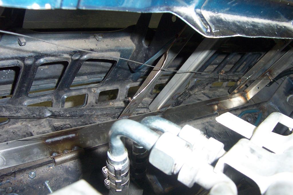

PS, jetzt hängen da noch 2 Fotos dran die ich garnicht gewählt hatte, egal, das 2. ist der Grund warum ich keine Zeit hatte, mein Spal-Lüfter-Halter in dem der Klimakondensator kommt

mit der Druckdose im Fußraum wär ich vorsichtig. das könnt verdammt eng werden mir der Verkleidung.
