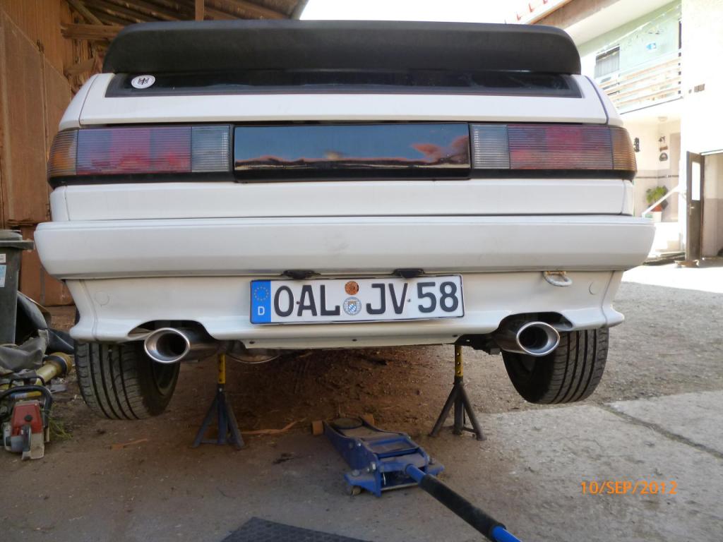

War bei mir so gelöst.
Kennzeichen mit 2 Blechen an die Heckstoßstange geschraubt und in die Heckstoßstange 2 Kennzeichenbeleuchtungen vom Audi 80 B3 verbaut.
Mfg, Christoph.
