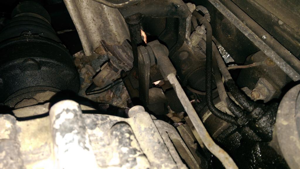

Beim Prüfen der Lambdasonde habe ich erst einmal ein lose rumfliegendes Kabel entdeckt (Bild 4). Dieses Verfolgt und es kam von der Lambdasonde (2.Bild). Da wurde ich dann stutzig und habe den Gegenstecker für die Lambdasonde gesucht. Als dieser gefunden war, habe ich gesehen, dass da ein anderer Stecker drauf ist. Also dieses Kabel verfolgt (es ging nach unten am Lenkgetriebe vorbei) und eine 2. Lambdasonde (3.Bild) entdeckt. Nun bin ich vollkommen ratlos, ich bin davon ausgegangen dass der Scirocco nur eine Lambdasonde hat. Bei Google nach Abgaskrümmern gesucht und dort gesehen, dass die Lambdasonde direkt bei der Zusammenführung der 4 Rohre vom Krümmer sitzt. Vielleicht könnt ihr mir weiterhelfen und sagen, was da bei mir vom Vorbesitzer verbaut wurde oder ob das gar so sein muss. Ich werde noch die 1. (obere) Lambdasonde stecken und dann gucken, wie er läuft.

Und zu guter Letzt hätte ich die Frage, was das auf Bild 1 für ein Stecker ist, wo die eine Ader abgeschnitten ist und nichts gesteckt.

Normal hat der JH die Lambdasonde direkt im Abgaskrümer, du scheinst noch eine im Kat zu haben. Deine Auspuffanlage wird nicht mehr original sein.
Die Sonde im Abgaskrümmer hat nur einen Draht da sie unbeheizt ist. Die im Kat müsste eigentlich drei Drähte haben (zwei für die Heizung).
Welche bei dir i.O. ist kann ich natürlich schlecht sagen.
