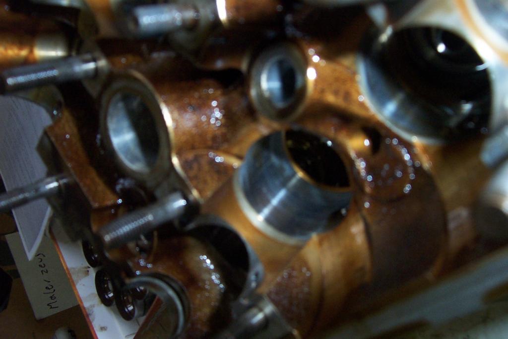

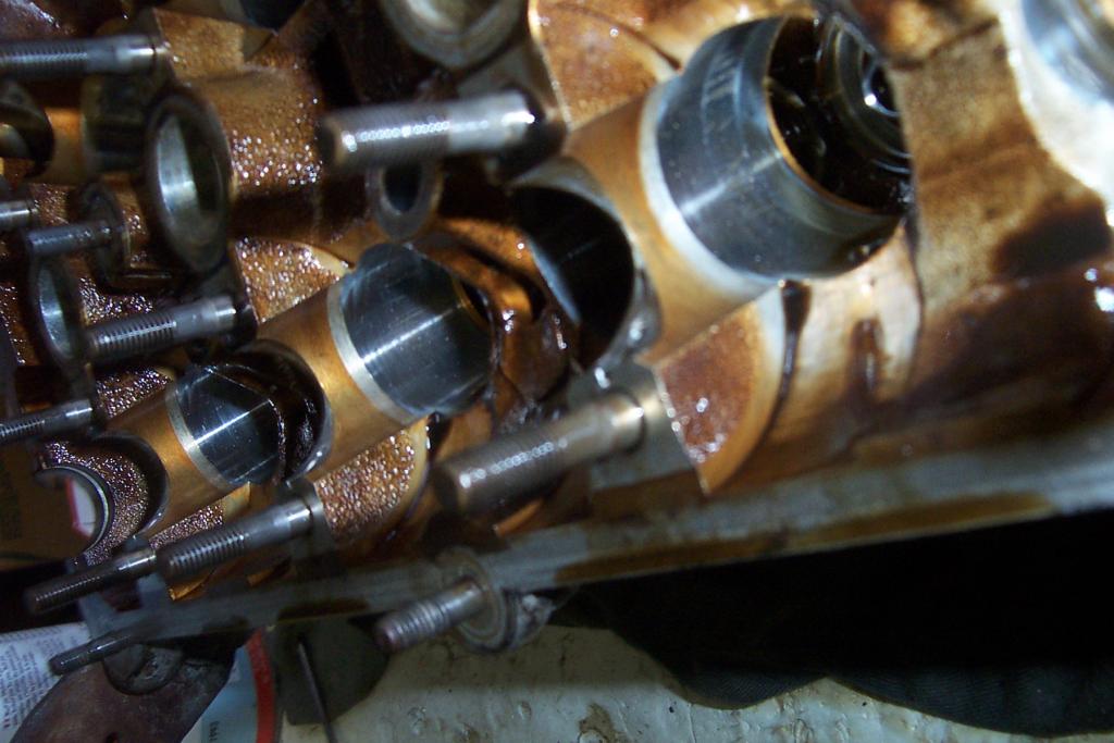

Hi
mein ABF Block hat dort wo die Hydros laufen teils Riefen, denke da war was im Öl was dann in der Ölnut des Hydros auf und ab scheuerte
Hydros schaun gut aus
was tun?
was tun?

Nix tun, weiterfahren. Beim Zusammenbau auf Sauberkeit achten und nach kurzer Zeit mal einen Ölwechsel mehr machen.

Ich wuerde mir einen Scotch- Brite Aufsatz fuer die Bohrmaschine holen und mit dem Akkuschrauber
Durchjagen.
Scotch-Brite nimmt kein Material ab, sondern glaettet die Oberflaechen.
Indem es Material-Spitzen abnimmt.
Zumindest funktioniert es wunderbar bei Getrieben die so um die 500Tsd Teuronen
Kosten, sollte also auch fuer nen abf reichen.
Ich wuerde es bei meinem Motor ohneBedenken machen.
Gruss
Thomas
Durchjagen.

Wenn du es quick and dirty für den Hausgebrauch machen willst, mit 1000er Naßschleifpapier drüber und das ist wieder schick. Alternativ halt wie oben...

Nachdem der Kopf eh versifft ist ohne Ende und ich hoff das der Motoreninstandsetzer eine Waschanlage hat werd ich da hinfahren und den das mal ansehn lassen
Denke auch das der das wenn dann nur poliert, die Riefen allein werden hoffentlich keine solchen Probleme darstellen solange es nur Täler sind und nur in einem kleinem Bereich
Aber komplett überholen werd ich den Kopf nicht, nur Reinigen neue Dichtungen, Kette und einschleifen, das hält normal auch wieder lang, denn wer weis was da noch alles ist...
mfg ck
