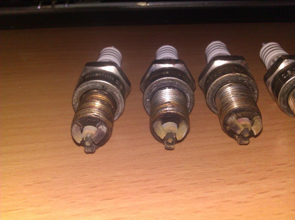

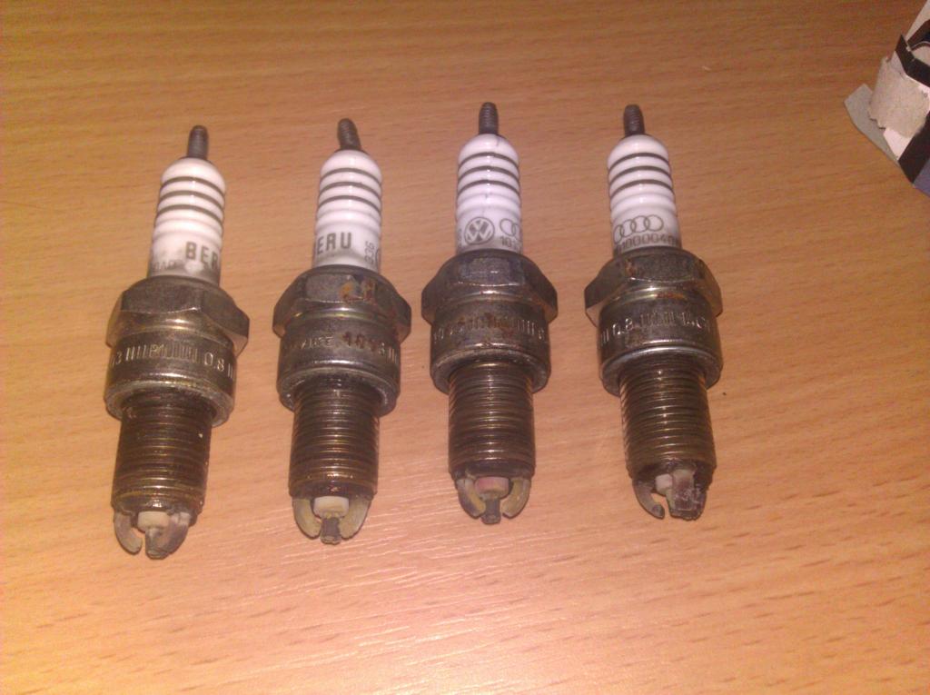

Ich hab mal ein wenig über die ganze Problematik nach gedacht und überlegt ob es nicht sein kann das der Leerlauf und der CO-wert einfach völlig falsch eingestellt sind. Der wagen wurde zwar bis letztes Jahr Scheckheft gepflegt, (letztes mal 0ktober 2012) allerdings, nachdem ich die Zündkerzen gesehen habe bin ich mir über die Kompetenz der VW-Werkstat nicht mehr so sicher. Laut den unterlagen die ich habe wurde der Motor letztes Jahr neu eingestellt. Ich hab auch Grade nochmal die unterlagen durchgeschaut, letztes Jahr im Oktober wurde die Zündverteilerkappe und der Läufer getauscht. das ist jetzt ca 6000 km her.
Noch ein bild der alten Zündkerzen eventuel hilfts ja

hübsch hässlich deine Kerzen, Zündaussetzer wären evtl auch eine Erklärung
hast die aber schon getauscht, oder?
