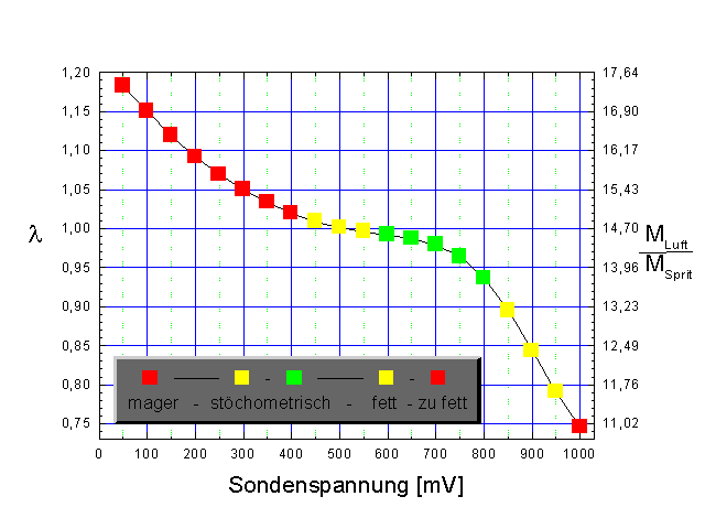

Wert von der Lambdasonde mit Multimeter messen, gegen Masse, sollte bei dir 0,6v Aufwärts liegen
Falschluft kann z.b. an Unterdruckschläuchen und Einspritzventildichtungen liegen
es soll dafür ein Lecksuchspray geben
PS: Hier noch Info´s zur Sonde:
