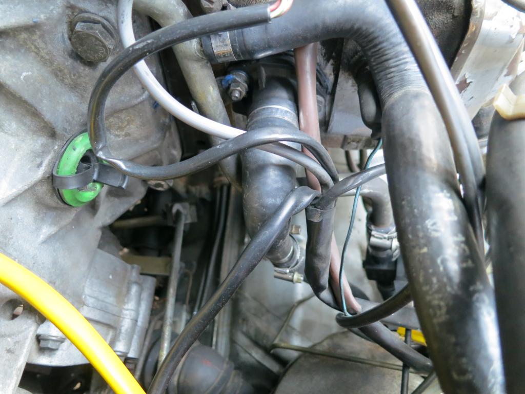

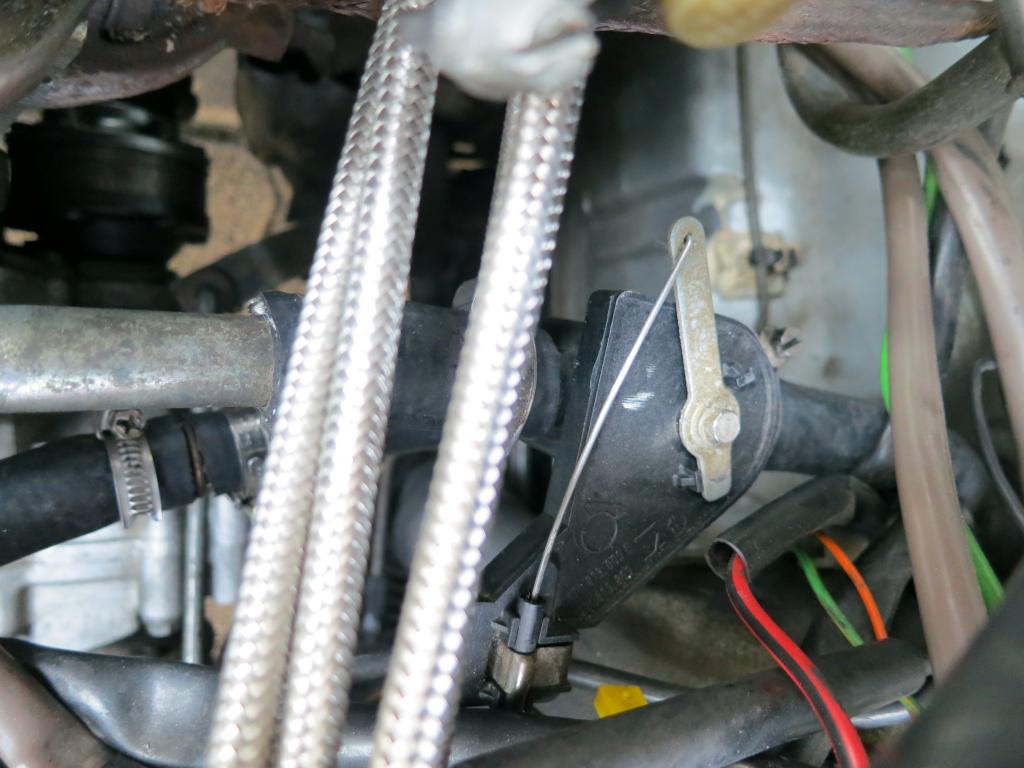

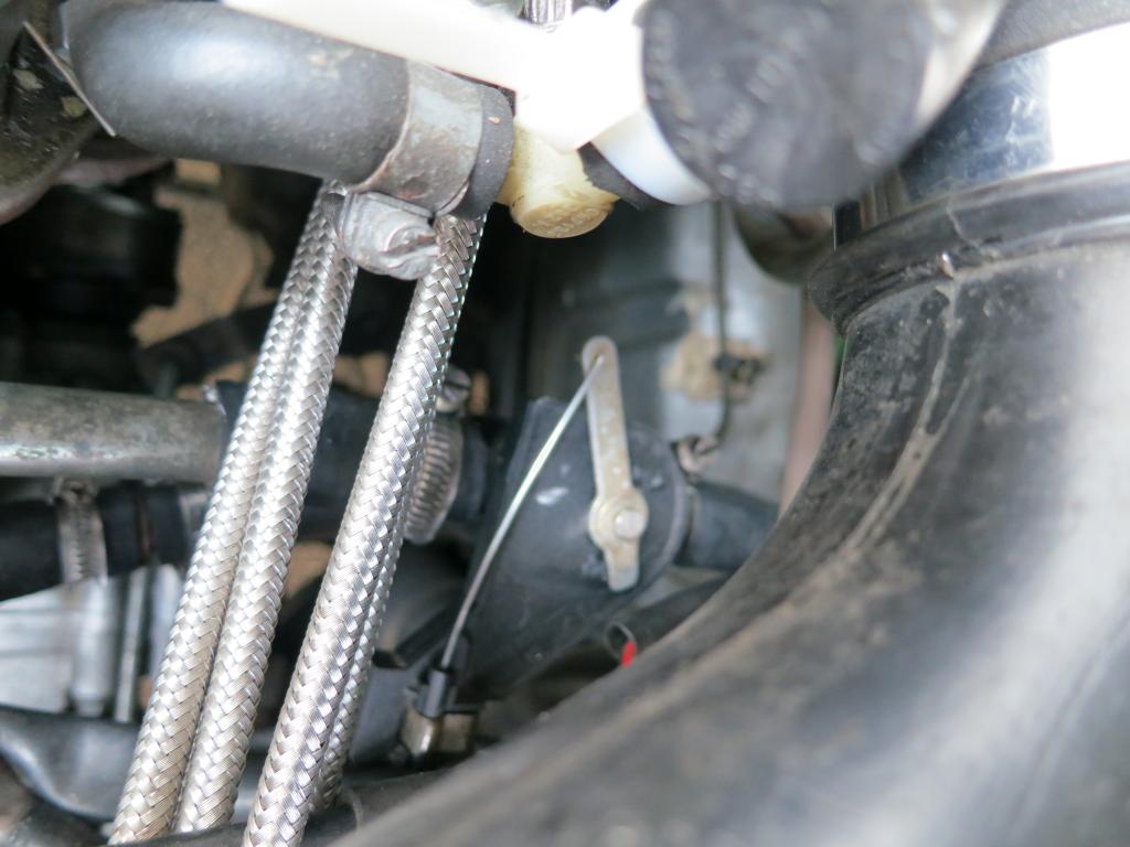

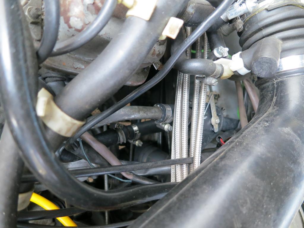

hat jemand Bilder zur Verfügung auf denen die beiden Anschlüsse vom Wärmetauscher zu sehen sind?
Wir haben meinen Wärmetauscher gewechselt. Jetzt weiß ich blöderweise nicht ob wir die Schläuche auch wieder richtig angeschlossen haben.
Das Ventil für die Heizung haben wir an den oberen Anschluss angeklemmt. Danach kommt das Metallrohr. Ich glaube Kühlmittelrohr.
Ist es so richtig angeschlossen?

Ist eigentlich einfach, das Ventil sitzt im Vorlauf, der Vorlauf geht oben rein und der Rücklauf dann logischerweise unten wieder raus. Haste das so, dann passt es.

die Frage ist ja ob das Ventil wie auf den Bildern richtig angeschlossen ist.
Metallrohr --> Ventil --> Warmetauscher oberer Anschluss
Motorblock --> Wärmetauscher unterer Anschluss

Moin,......ja ist richtig so ,das kannst du auch selber testen , wenn der Motor warm läuft ( kleiner Kühlkreislauf) wird das Metallrohr als erstes warm und läuft in den Kopf , oder wenn du die Heizung zu hast läuft das Kühlwasser unten von der Wapu über den Kühlwasserschlauch in den Zylinderkopf .........

Ähm... COB hat dir doch geholfen ?
das Ventil sitzt im Vorlauf, der Vorlauf geht oben rein = Metallrohr --> Ventil --> Warmetauscher oberer Anschluss
Rücklauf dann logischerweise unten wieder raus = Motorblock --> Wärmetauscher unterer Anschluss
