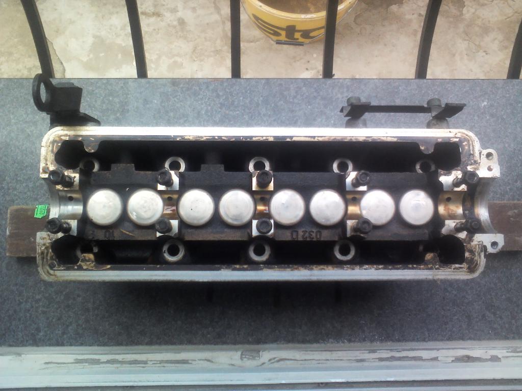

Hab die Nockenwelle dann aus dem neuen Kopf ausgebaut und in den alten eingebaut. Gleich noch Wasserpumpe und Zahnriemen erneuert, hat alles super geklappt.
Und dann hab ich wohl etwas geschlafen, sprich ich habe ausversehen die Lagerböcke des neuen Zylinderkopfs verwendet um die Nocke zu befestigen!
Ich hab den Polo dann im Stand laufen lassen, hab Kühlwasser nachgefüllt usw. so ca. 30min. Dann wollte ich die Zündung kontrollieren und dabei habe ich erkannt das ich die neuen Lagerböcke verwendet habe. Ich hab die dann gleich runter und die alten wieder rein. Leider kann man aber an den Lagerböcken vom neuen Kopf schon nach dieser kurzen Zeit Einlaufspuren erkennen. Die Frage ist nur, hat die Lagerfläche meines Kopfes auch was abbekommen oder ist es da nicht so kritisch weil da ja gleich die Ölbohrungen sind? Die Nocke hat zum Glück noch nichts abbekommen.
