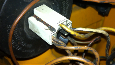

so sieht der anschluss momentan bei den eckigen Scheinwerfern aus ;)

AW: Scirocco 1 Vor-Faceliftmodel Eckige Lampen durch Runde ersetzen?
wisst ihr ob die Lampenträger vom Facelift-Model identisch mit dem Vor-Facelift Model sind? oder muss ich da beim Kauf aufpassen?
Von denen brauchst Du zwei, je Seite. Die sind bei den Doppelscheinwerfern auch dran.Maryous hat geschrieben:[ATTACH=CONFIG]73792[/ATTACH]
