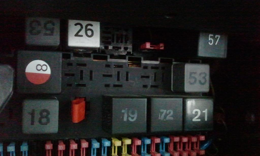

ich hab im Moment das Problem, dass bisher 3 Mal während der letzten 2 Wochen der Rocco (JH, 92') während der Fahrt ausgeht (2mal) bzw kein Gas mehr annimmt (1mal, hat sich aber noch gefangen). Jedesmal hört man etwa 10 Sekunden lang vorher ein Klackern (Durchschalten) von der ZE her.
Prinzipiell würde ich also auf einen Defekt im Spritpumpenrelais tippen?
Habe eben zum ersten Mal wirklich meinen Relaiskasten begutachtet und dort noch nicht ganz den Überblick, hier mal ein Foto:
Der Dateianhang 2013-05-28 12.46.18.jpg existiert nicht mehr.
Fragen:
1. Wieso gibt es zwei mal das 53-Hupenrelais
2. Wieso gibt es kein 62/65-Spritpumpenrelais, stattdessen das lange mit der 8, was an dessen Stelle steckt?
3. Das 26-Spannungsrelais ist nach einer Fahrt von 350 km affenheiß, ist das normal?
4. Wofür ist der rote "Pin" zwischen 18 und 19?
Abschließend die Frage, welches ist das wahrscheinliste Relais, das so laut klackert kurz bevor die Drehzahl absackt?
Thank you for your help

Der rote Pin ist ein Werkzeug um Sicherungen zu ziehen.

Sciroccorrado hat geschrieben: Fragen:
1. Wieso gibt es zwei mal das 53-Hupenrelais ?
1.) Weil die Nummer nicht die Verwendung, sondern mE einfach den Typ darstellt. Und die 53 ist halt ein stino Schaltrelais, was nicht nur für die Hupe genutzt wird, sondern zB auch für die NSL und die SRA und und und...
2.) Die 8 ist mE nicht original, könnte ein Ersatzteil aus dem freien Handel sein.
3.) Meinst du mit Spannungsrelais, das Relais für Kl. X ? Oder das Relais für die ECU ? An Kl. X hängen dann alle "schweren" Verbraucher dran. Und auch die ECU zieht ordentlich Strom, zusätzlich wird darüber das Taktventil versorgt. Kann also normal sein.
4.) Siehe Maik. ;-)
Bei deinem Ruckeln gibt es zwei Kandidaten, Spritpumpe oder ECU. Ersteres ist leicht zu testen. ;-)

1) ok das macht Sinn. Die 53 ist als Hupenrelais angegeben, weiß dann jemand trotzdem wofür das zweite 53'er Relais ist?
3) Spannungsrelais ist das mit der 26 drauf
Der Witz an der Sache ist eigentlich, dass das Relais beim ersten Mal gegen Ende der Fahrt nach 300 km ausgefallen ist und beim zweiten Mal bereits am Anfang nach nur 30 Kilometern. Erkenntnis: Ausfall folgt keinem Muster und passiert willkürlich irgendwann

Sciroccorrado hat geschrieben: 1) ok das macht Sinn. Die 53 ist als Hupenrelais angegeben, weiß dann jemand trotzdem wofür das zweite 53'er Relais ist?
Bei dir vermutlich NSL... so wie das oben im Zusatzhalter sitzt. Um sicher zu sein, müsste ich aber den Belegungsplan rauskramen.
Das das "Spannungsrelais" die 26 ist, habe ich schon verstanden, die Frage war aber, welche(s) (Funktion) du damit meinst, wie oben geschrieben ?

Klemme X hab ich als Begriff schonmal gehört^^, was und welche das sein soll weiß ich aber nicht.. Verstehe die Frage wahrscheinlich deshalb nicht ganz genau, welche Funktion 26 haben soll bzw woher ich diese Info kriege?

Wenn ich mir Dein Bild von Deinem Sicherungskasten so anschaue, dann ist das Relais mit der Nummer 26 drauf das Lambda-Steuergerätrelais.
Wie Cob bereits sagte, kann man das Spritpumpenrelais (das bei Deinem Bild mit der Nummer 8 drauf) kurzschließen (bitte nur ein geeignetes - dickes - Kabel mit geeigneten Anschlüssen dafür verwenden, weil da doch ein recht hoher Strom fließt!) zwecks einer Testfahrt, um festzustellen, ob Besserung eintritt.
