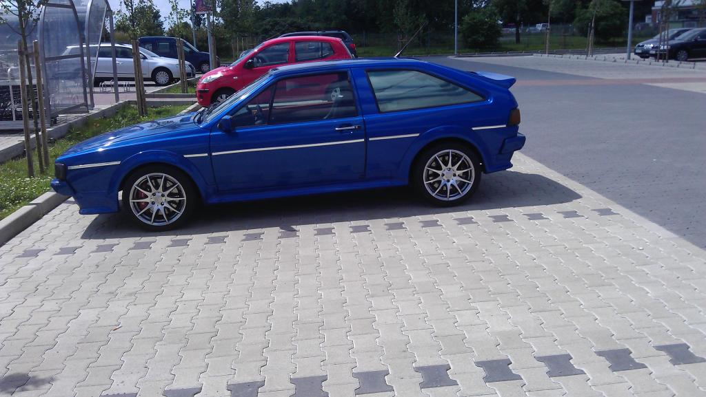

Hier noch der Nachtrag zum 3/15er Minderer und dessen von mir gewählter Einbauposition:
und so siehts nun aus.

Whoa!
Sieht mal richtig nach Sportwagen aus mit den riesigen Bremsscheiben.
