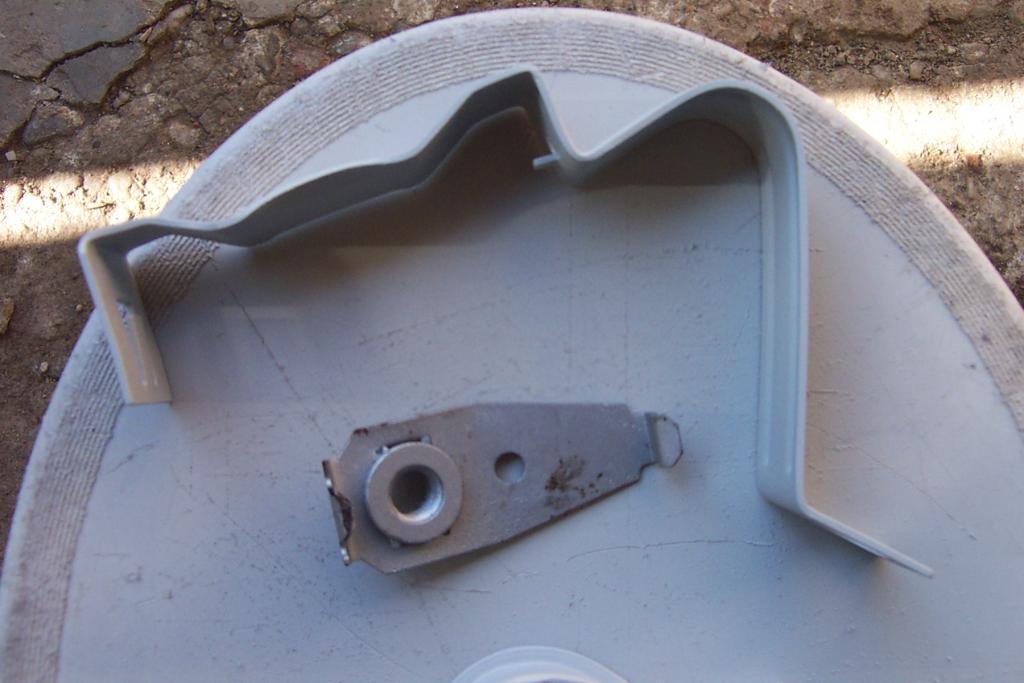

was sind das für Blechteile? Scirocco 16v

das Große wird wohl an die Hinterachse geklipst, aber wozu?

Ist für den Schlauch der Bremsleitung.
), sonst hängt dieser lose rum.

aber nur das lange komisch gebogene, das kleine Blech hält ja quasi eine Mutter und dies kenne ich nur vom Golf 3, das wird als Mutter für die Schraube des Hinterachsstoßdämpfers unten verwendet.
Damit das aber gut paßt braucht die Hinterachse aber eine Ausparung.
Das kleine Teil habe ich bei einem Scirocco noch nie gesehen und wird auch nicht so ohne weiteres passen.

äh, Details?53FR1 hat geschrieben:Ist für den Schlauch der Bremsleitung.), sonst hängt dieser lose rum.
Hinten hab ich ja ne Öse wo die Feste Leitung endet, vorne auch
beide direkt angeschweißt an der Achse
evtl sind die Teile ja auch von nem anderen, der Satz war dabei aber noch nie eingebaut im Rocco

Danke, alles klar, kommt in den Schrottsciroccofreak willi hat geschrieben:aber nur das lange komisch gebogene, das kleine Blech hält ja quasi eine Mutter und dies kenne ich nur vom Golf 3, das wird als Mutter für die Schraube des Hinterachsstoßdämpfers unten verwendet.

Ich muß mich noch mal verbesssern, beide Teile stammen nicht vom Scirocco.
Das kleine Blechteil mit Mutter habe ich ja schon beschrieben, das andere Blechteil wurde von der Funktion ja auch schon beschreiben, es wird so jedoch nur bei Golf 2/3, Corrado und ähnlichen mit hinteren Scheibenbremsen verwendet. Bei denen wird der Schlauch ja oben angeschlossen (drum werden ja di e38er Girling im Scirocco gerne seitenverkehrt verbaut mit den bekannten Problemen beim entlüften.
Beim Scirocco mit den 36er Girling wird von der Bremsschlauch von unten angeschlossen, als Halter werden so kleine T-förmige Halter an der Achse verschraubt.
Habe wohl in letzter Zeit zu viel an Golf und vor allem Corrado rumgemacht, daß es mir nicht gleich aufgefallen ist

alles klar, frisch entrostet und grundiert auf den Schrott :O)
