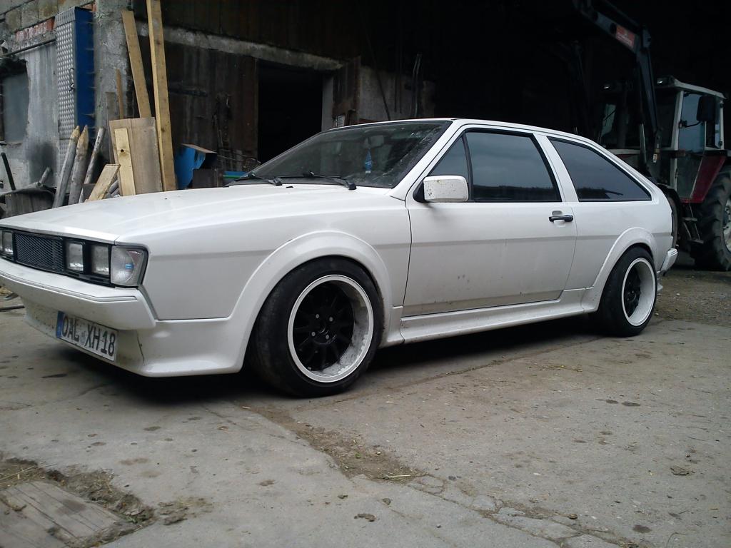

Moin Moin,
VA fahre ich ne 8,5x 16 et 30 mit 20mm Platten pro Seite und an der HA fahre ich ne 10 x 16 et -5.
VA 8cm verbreitert in Blech pro seite,HA 4cm verbreitert in Blech pro seite.
Tieferlegung zurzeit nur ne 70mm
Uploaded with ImageShack.us
gruß Alex
gruß Alex
