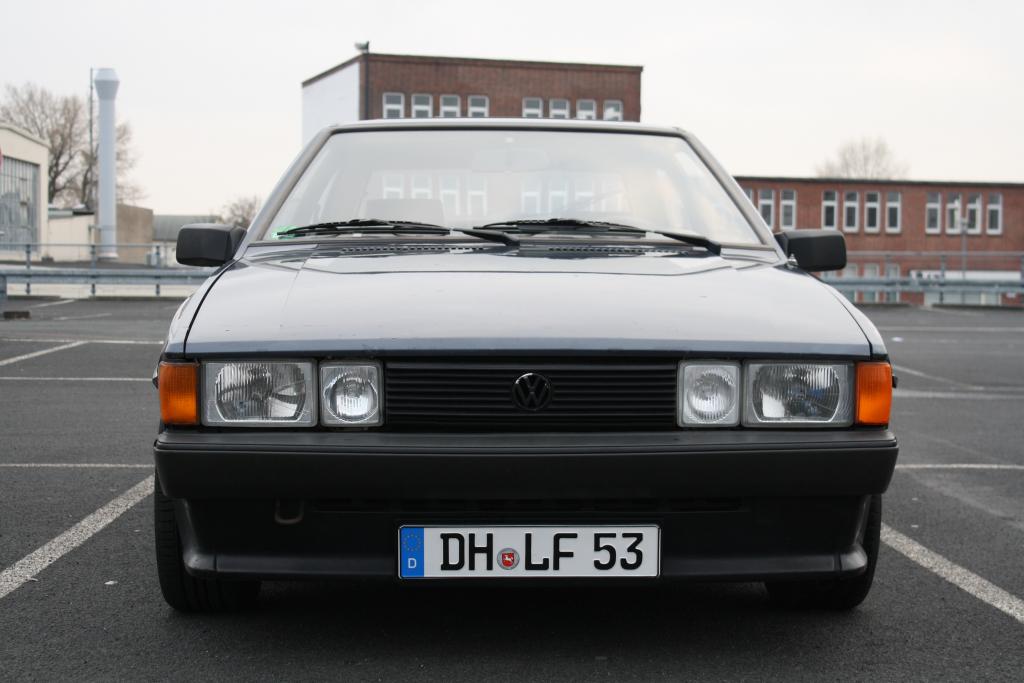

hast du die Felgen schon eingetragen bekommen? Kannst du evtl noch mal ein Bild direkt von vorne machen? Wo man halt genau sehen kann wie weit das Rad draußen steht? Welche Spurverbreiterung fährst du jetzt?
Eintragung ging problemlos. Distanzscheiben vorne und hinten jeweils 15mm pro Seite. Auf dem Bild kann man es leider nicht wirklich sehen. Die vorderen Räder schließen ziemlich bündig mit der Radhausverbreiterung ab.

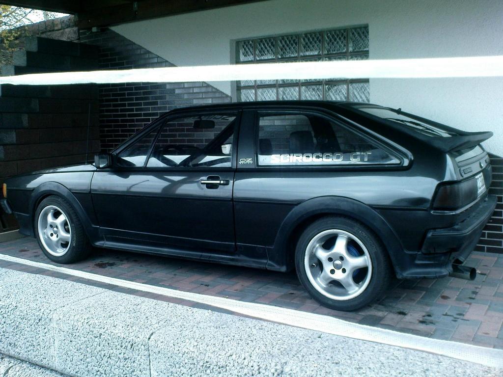

Hab 195er 15´´ 6J ET35 drauf ohne zu bördeln oder ziehen :D
Federwegsbegrenzer lässt es anscheind etwas zu viel eintauchen, denn in Kurven + Schlaglöchern schleift es ab un zu mal am Radkasten :D
Meint ihr, meiner könnte Spurplatten hinten vertragen?
