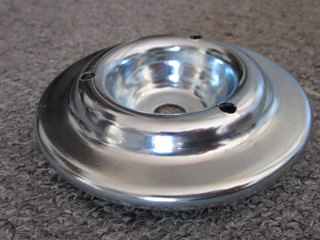

die Bonrath Domlager habe ich früher auch verwendet. Die oben im Bild haben damit gar nicht zu tun (das eine ist einfach nur defekt und darum so flach). Die Bonraths - das war damals je ein PU Klotz in dem innen ein Lager war. Oben wurde eine Metallplatte gegengeschraubt. Alles in allem eine ziemlich simple Technik. Habe die Dinger ca. 5 Jahre drinnen gehabt und dann wieder raus geschmissen.
Bonrath Tieferlegungsfederteller hatte mein Bruder damals (auch in Verbindung mit den Bonrath Domlagern) im Rocco. Die Federteller sahen aus, wie normale, halt nur ein Stück flacher und ohne Umfassung der Federn.

Kannst mir schon glauben, dass ich defekte Domlager erkennen kann. Du weißt es schon durch einem Blick auf zwei Fotos besser, Respekt!

Jetzt sei mal bitte nicht gleich angepisst. OMG. Es sieht auf den Bildern defekt aus. Wenn es das nicht ist, ok. Mir ist das ja prinzipiell völlig egal und das war auch gar nciht der Tenor meines Beitrages. Ich wollte Dir nur die Bonrathlager zeigen.

das sieht einfach nur ausgenudelt aus weil das teil oben schon ziemlich weit rauskomtm .. .neu sehen die aus wie das rechte ....
