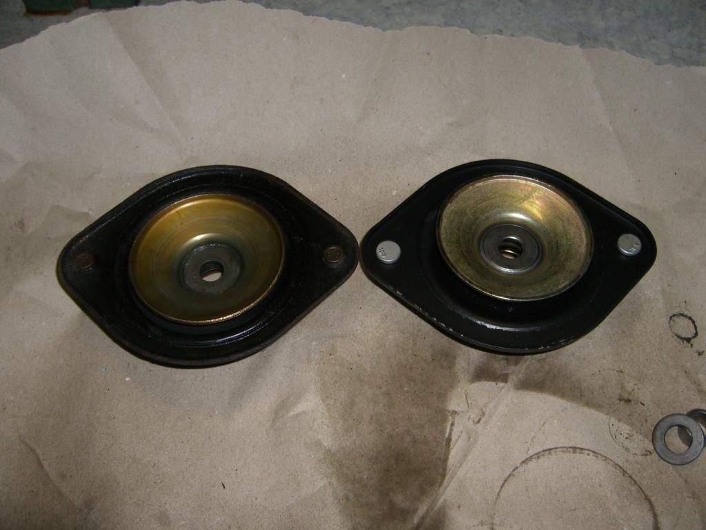

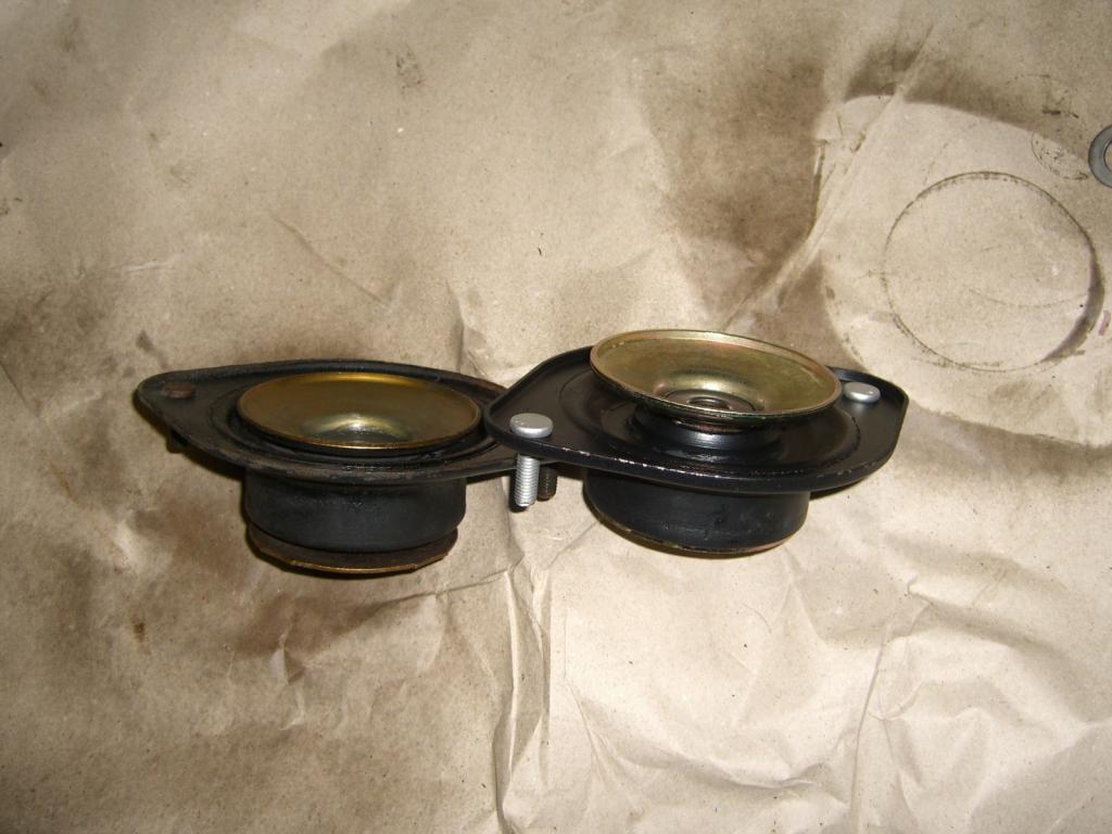

Es stimmt, in meinem Rocco EZ 10/78 sind tiefere Domlager verbaut. Im Vergleich hierzu sind die normalen Domlager etwa 15mm höher. Leider sind keine Teilenummern von VW erkennbar gewesen. Auch lt. diverser Teilelisten im Netz gibts keine Unterschiede.

Hier noch was zum Schauen:

Hallo saxcab,
es kann natürlich sein, dass ich mich täusche, aber für mich sehen die Domlager auf den Fotos wie ein Vergleich alter zu neuer Domlager aus. Das linke Lager hat am Rand schon Rostansatz und sieht mit dem oberen Blechteller so aus, wie Lager die alt und verschlissen sind. Das rechte Lager sieht so aus, wie alle neuen Originallager. Ich möchte Dir nicht zu nahe treten. Es wirkt auf mich nur so.

Du trittst mir nicht zu nahe. Das alte Domlager ist zu 100% in Ordnung, nichts rappelte oder klappert.Roccily hat geschrieben:Hallo saxcab,
Und ich bin sicher, dass es da Unterschiede gegeben hat. Das rechte Domlager ist neu, das linke war im Rocco und ist da auch wieder drin. Leider habe ich mir das genaue abgemessene Maß nicht notiert.
Wenn man den 1er Rocco mit dem 1er Jetta und dem 1er Cabrio vergleicht, so baut der Dom (in dem das Lager mit den 2 M8 Muttern fixiert ist) etwa 1,5cm flacher. Irgendwo muss der benötigte Platz herkommen. Und um für die verschiedenen 1er Typen seinerzeit nicht verschiedene Längsträger bauen zu müssen entschied sich VW offensichtlich zur Verwendung von flacher bauenden Domen und entsprechend tiefer gebauten Domlagern.
