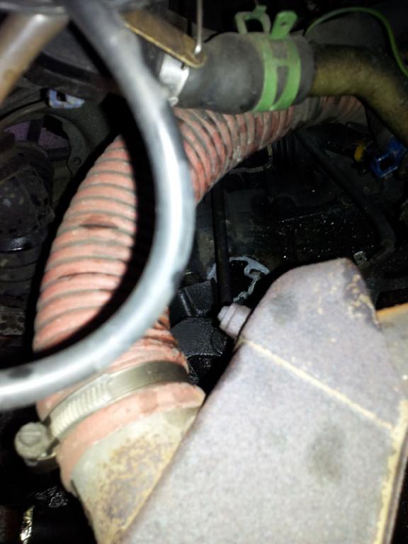

Hat mal einer ein 2Y Getriebe für mich?
Ein Loch ist im Eimer...

AW: Ein Loch ist im Eimer...
Ach du Scheisse, ich hab extra noch für Dich eins liegen.
Junge, bei 150 Sachen. Das war ne Show

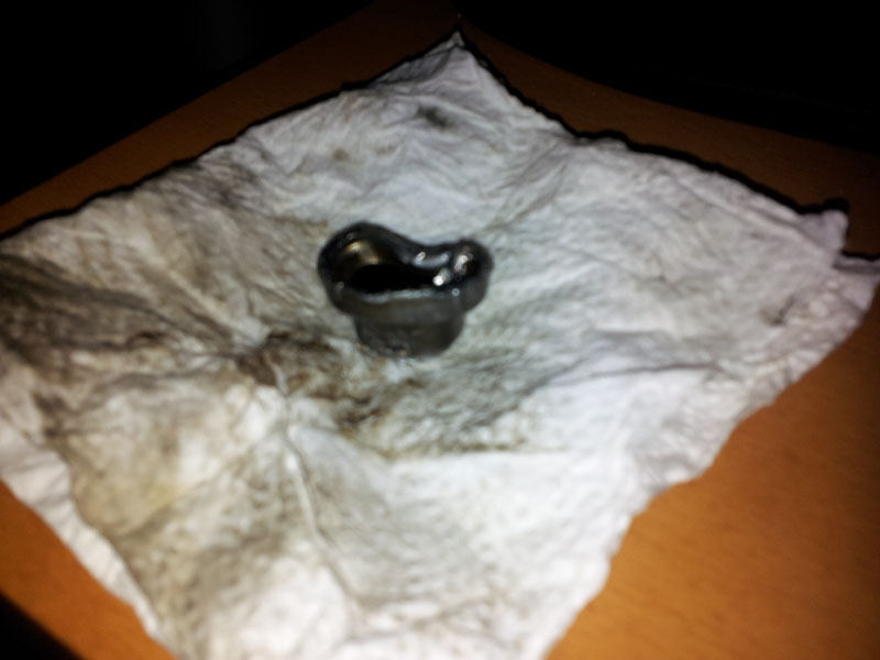

Na, wenn man sich Mühe gibt, wird es nich so teuer.
Hi,
schöner Mist! Differenzialniete die sich gelöst hat?! Hoffe das passiert meinem nicht mal.
Viel Erfolg bei der Suche.
- Nordrocco
- Beiträge: 891
- Wohnort: Aachen
Der Kandidat hat 100 Punkte: Da ist die Sau...christian_scirocco2 hat geschrieben:Hi,
Meiki
So etwas passiert schneller als man denken kann, da kann man noch so anständig fahren, bei mir passierte es fast im Stand.christian_scirocco2 hat geschrieben: Hoffe das passiert meinem nicht mal.
Ich vermute fast die Nietenabplatzer entstehen nach verschlissenen Messingringen, die sich unter den Antriebswellenflanschen befinden. Diese Messingringe können sich auch ganz auflösen. Teilenummer 020 409 374
Hhm,
bei mir war vor geschätzt 10tkm der eine Antriebswellenflansch undicht. Hab damals nur den Simmerring erneuert. Lagerspiel ging meiner Meinung nach. Naja, man kann ja nicht einfach reinschauen. Hoffe mal das beste für die nächsten Jahre
Gruß Chirstian
P.S. Irgendwie bereu ichs, damals mein FF Getriebe verbimmelt zu haben in der Meinung das ich das am 16V eh nie fahren würde.
Gruß Chirstian
