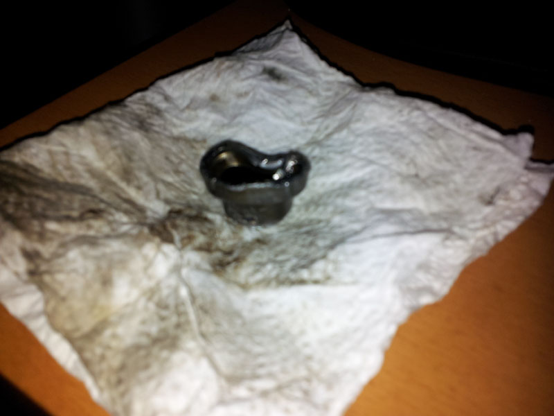

... oh Henry oh Henry... :ichheuldoch:
Der Dateianhang 20120221_171924.jpg existiert nicht mehr.
Hat mal einer ein 2Y Getriebe für mich?

Hi,
schöner Mist! Differenzialniete die sich gelöst hat?! Hoffe das passiert meinem nicht mal. :-(
Viel Erfolg bei der Suche.

christian_scirocco2 hat geschrieben:Hi,

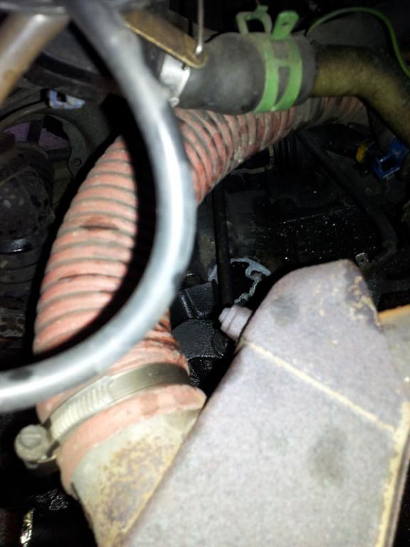

Der Kandidat hat 100 Punkte: Da ist die Sau...
Der Dateianhang 20120222_071335.jpg existiert nicht mehr.
Meiki
AW: Ein Loch ist im Eimer...
Beitrag von Meiki »
christian_scirocco2 hat geschrieben: Hoffe das passiert meinem nicht mal. :-(
So etwas passiert schneller als man denken kann, da kann man noch so anständig fahren, bei mir passierte es fast im Stand.
Ich vermute fast die Nietenabplatzer entstehen nach verschlissenen Messingringen, die sich unter den Antriebswellenflanschen befinden. Diese Messingringe können sich auch ganz auflösen. Teilenummer 020 409 374
