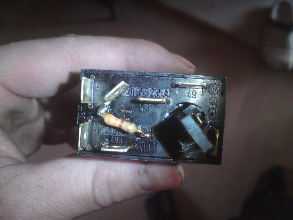

Der Dateianhang DSC02120.jpg existiert nicht mehr.
also schalter ist drausen hab probiert durchgang zumessen weiß aber nicht von wo bis wo durchgang sein muss :gruebel:

im übrigen redest du von Nebelschlusslicht und hast ein Foto
vom Warnblinkschalter eingestellt hier...
Hast du jetzt noch bei beiden probleme ? Oder nur noch mit der NSL Leuchte ??
Kann gerade nicht so folgen ? Bahnhof
Hast du denn "mindestens" Standlicht angeschaltet, damit Strom auch zum NSL-Schalter geht ?!
Also an Pin 83 muss + anliegen...und geht dann zu 83a für Nebellicht vorne und 83b für NSL .
