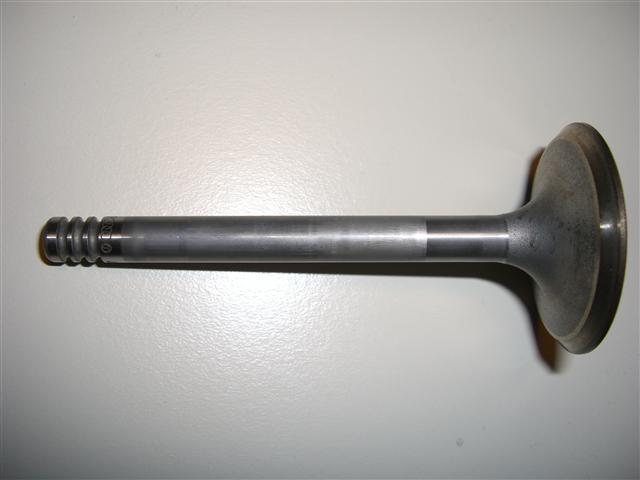

Hallo zusammen,
ich habe vorhin meine Ventile im Ultraschallbad mit einem Zitronensäure/Wasser - Gemisch gereinigt.
Das Ergebnis kann sich meiner Meinung nach schon gut sehen lassen, allerdings ist ein Teil des Ventils nun nicht mehr glänzend, sondern matt.
Ist das nun schlecht? Hat die Zitronensäure das Metall zu sehr angegriffen?
Hier mal ein Bild:
Daniel
Ventile gereinigt - jetzt teilweise matt
- Vakt

AW: Ventile gereinigt - jetzt teilweise matt
sieht doch super aus ! glückwunsch...
Die Ventile spannst jetzt in ne Bohrmaschine und gehst mit 1000er Wasserschleifpapier ran, und schon glänzen diese. So kann zumindest in Zukunft erschwert werden, daß sich wieder Rückstände ansetzen. Machst du es nicht, auch ok, dann is es halt wie Serie.
Wenn ich Ventile überhole spanne ich diese in eine Bohrmaschine im Bohrmaschinenständer ein. Drehen lasse ich das Ganze mit hoher Drehzahl. Man sieht dann übrigens auch gleich, ob die Ventile einen Seitenschlag haben und ersetzt werden sollten. Dann mit Schleifpapier 240 - 400 überschleifen und anschließend mit Politurwachs auf einem Filzstück wirklich glatt polieren. Das geht sehr gut. Alternativ wäre eine Drehbank um entsprechende Fasen(zu Tuningzwecken) anzubringen. Vorsicht, die Ventilsitzfläche nicht beschädigen.
Hey, danke schonmal für die Tipps.
Werd ich mal testen wenn ich mehr Zeit habe :)
Im Moment schau ich gerade ob so ein ziemlich ranziger Kolben auch sauber wird im Ultraschallbad. =)
das mit dem zintronensäurebad ist super ... tickopur oder so heisst das auf ebay echt gut fürs ultraschall da gibts verschiedenes auch extra für vergaser/autoteile usw ...
