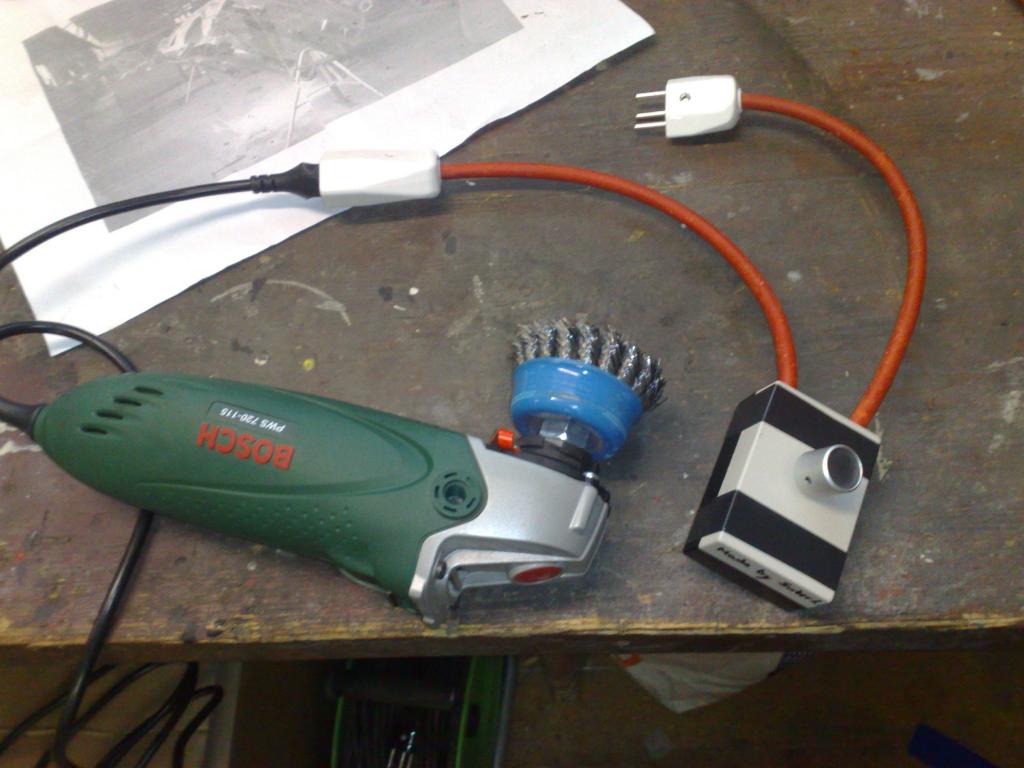

ich habe begonnen den innenraum mit dem winkelschleifer und topfdrahtbürsten abzuschleifen. jedoch habe ich an meinem bosch schleifer keine drehzahlregelung,den bei manchen stellen an der karosserie ist es dringend notwendig etwas gedrosselt an die sache ran zu gehen.... ( gruss an drspeed16v ;) )
nun habe ich meinen coolen bruder zu rate gezogen, und siehe da einen tag später hat er was für mich zusammengelötet :D
mit diesem regler kann ich nun fast alle geräte mit universalmotoren bis 1200watt stufenlos bis auf null runter drosseln !!! :D
nun kann ich ohne schlechtes gewissen der karosserie zu leibe rücken...

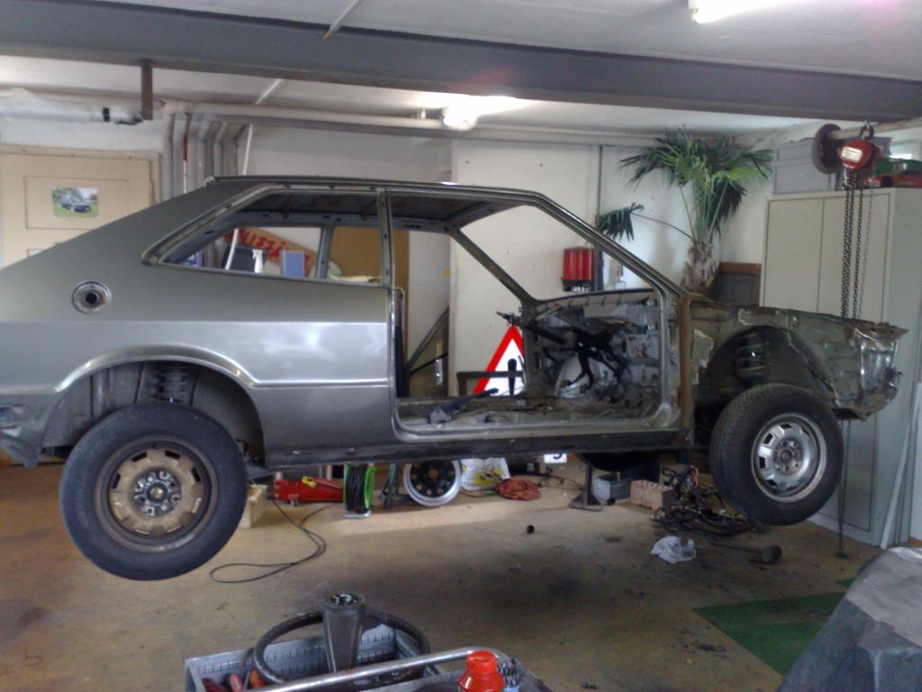

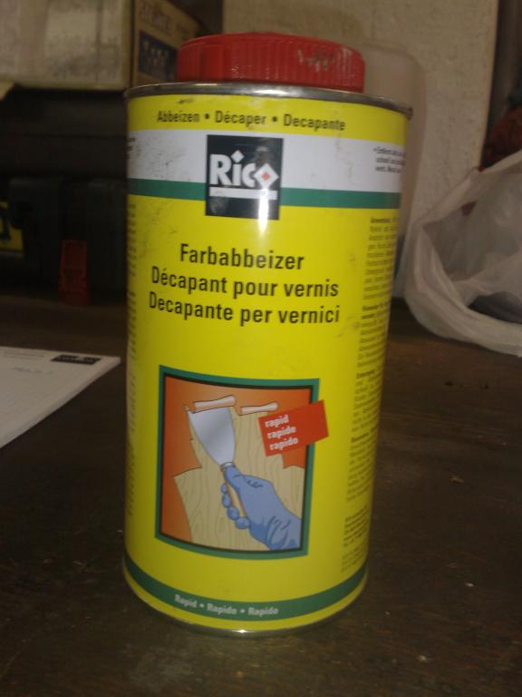

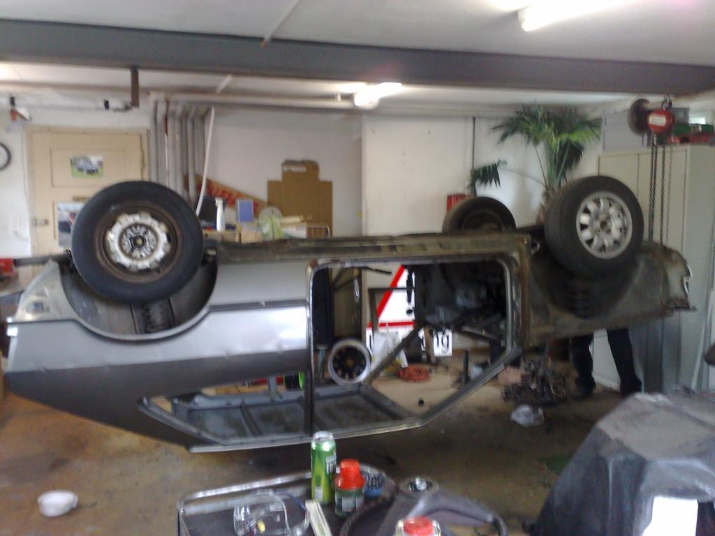

Gestern gings etwas weiter. Ich habe im Inenraum weitergemacht mit abschleiffen. Dazu habe ich jedoch noch Abbeizze genommen, welche ich am Vortag drauf gepinselt habe. Das erleichtert das ganze Schleifen schon recht fest, denn die farbe ist an den meisten Stellen bis auf di grundierung gelösst und lässt sich ganz ring mit der Drehbürste entfernen.
Zur allgemeinen Motivation habe ich und meine Freunde dann noch kurz die "Abflugvorrichtung" zum ersten mal getestet. Und ich muss sagen das Ganze funjktioniert prima so.
Dabei habe ich dann gleich noch die Höhe vom Boden bis zu Aufnahme meiner spezial Stosstangen gemessen. Damit kann ich mir nun Vierkantrohre zuschneiden auf welchen der Rocco dann stabil steht.
Heute bin ich noch kurz Einkaufen gegangen. Habe mir gleich noch die Grundierung besorgt. Nach dem Blank-Schleiffen wird das Blech überall mit Fertan behandelt. Nach zwei Tagen gut nachgespühlt und getrocknet, dann noch mit Azeton entfettet und gereinigt und zum Schluss werde ich mit 2K-Epoxy-Grundierung in Grau grundieren.
Muss mir nur noch einen genügend Starken Kompressor und eine Grundierpistole besorgen.

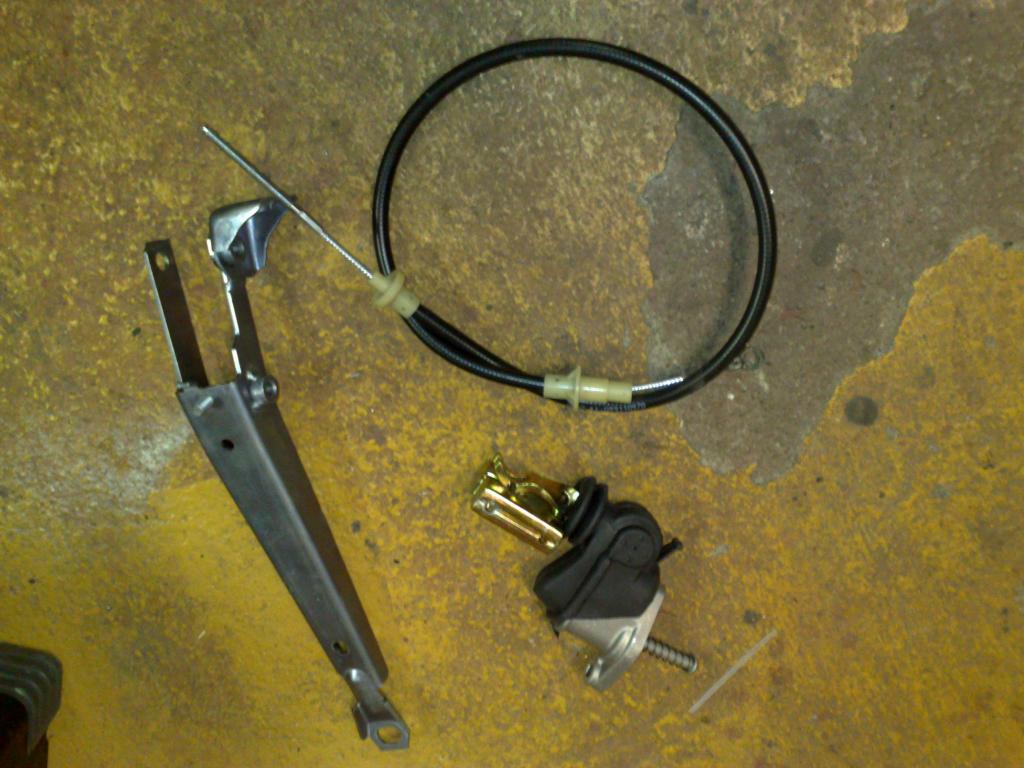

heute kam wieder mal ein packet.....nach langer benütztung der forumssuche hatte ich eine ganze a4 seite voller bestellnummern von verschiedensten kupplungszügen,lagerböckenetc für den umbau auf mechanische kupplungsbetätigung am 02a getirebe. jedoch seien all diese teile nicht mehr lieferbar !!! got sei dank habe ich dann einen komplettsatz bei ebay ergattern können...alles neuteile :D

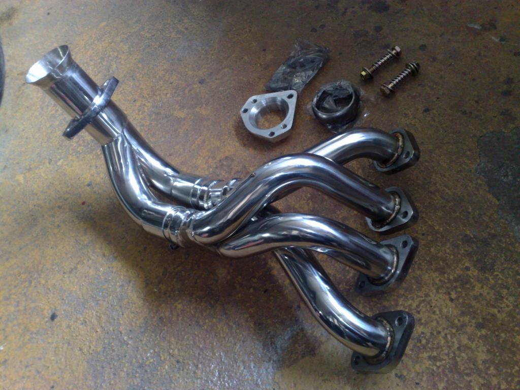

der "pöstler" war heute da...( TA-Technix ) und somit ist meine auspuffanlage bis auf den 200zellen metallkat komplett...

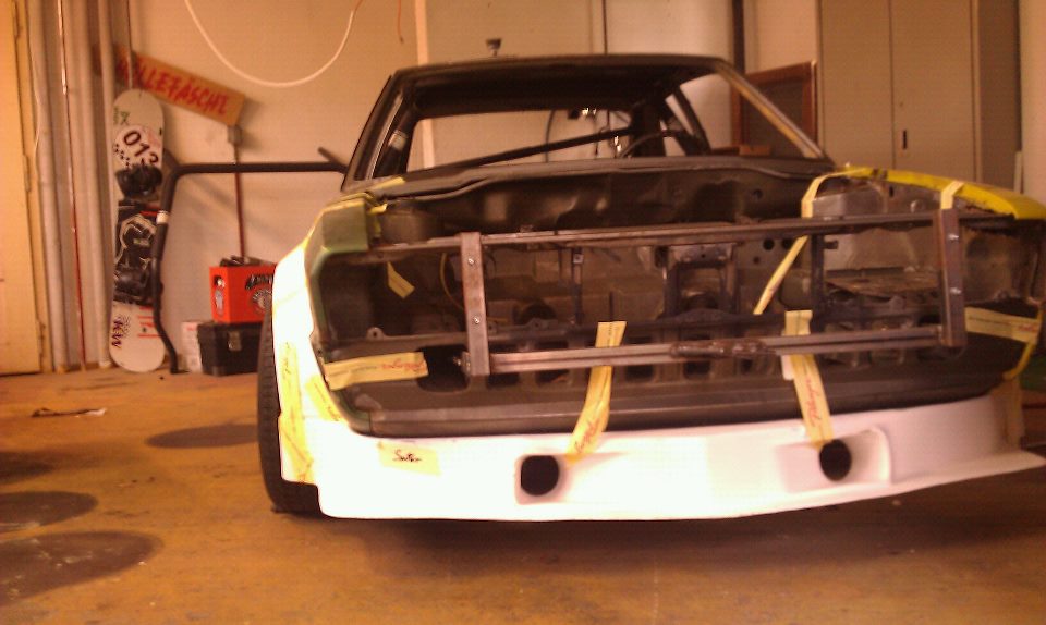

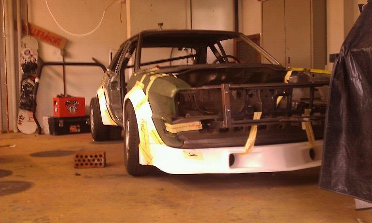

so nach langem gieng wieder etwas..... gruppe H verspoilerung ist da :D
(könnte noch hilfe brauchen beim kabelstrang umbau abf in golf 1 )
