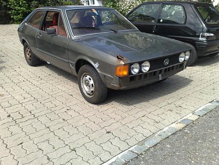

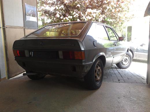

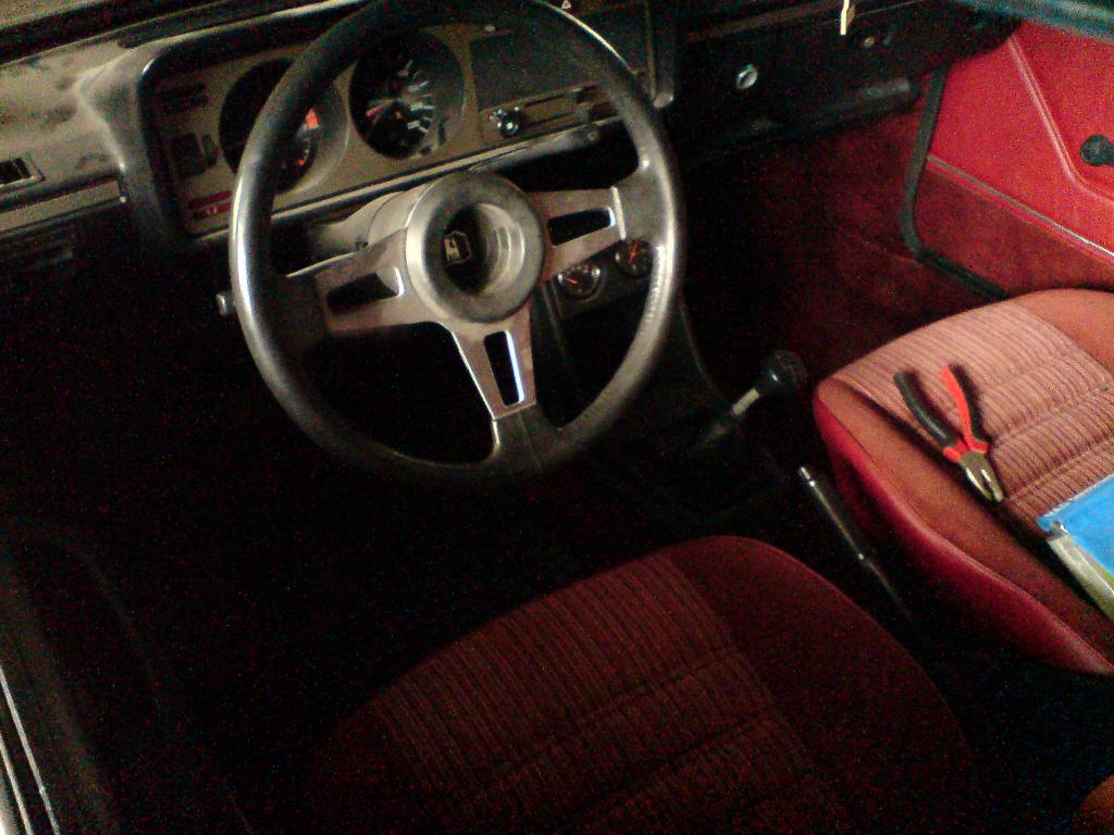

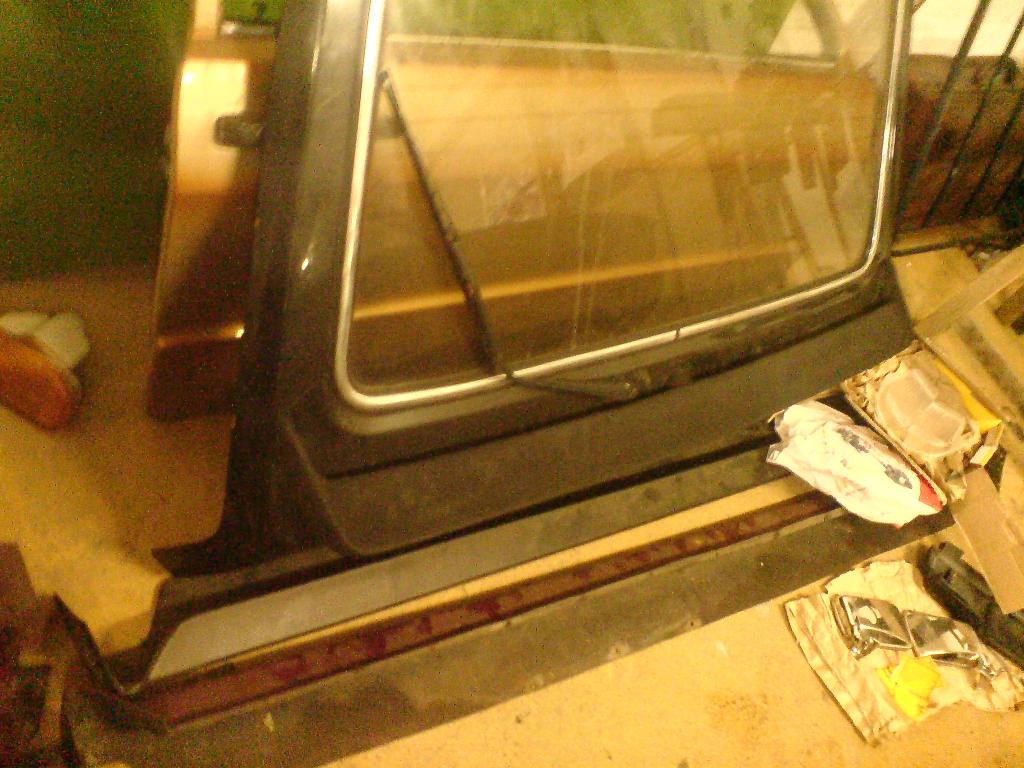

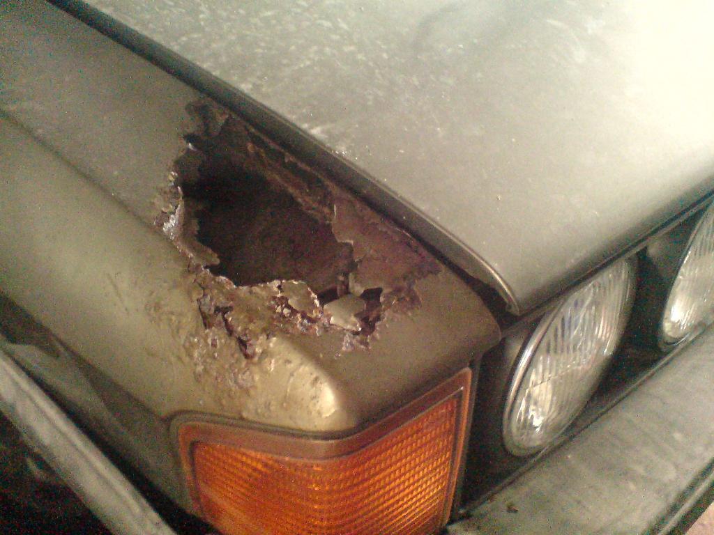

hallo

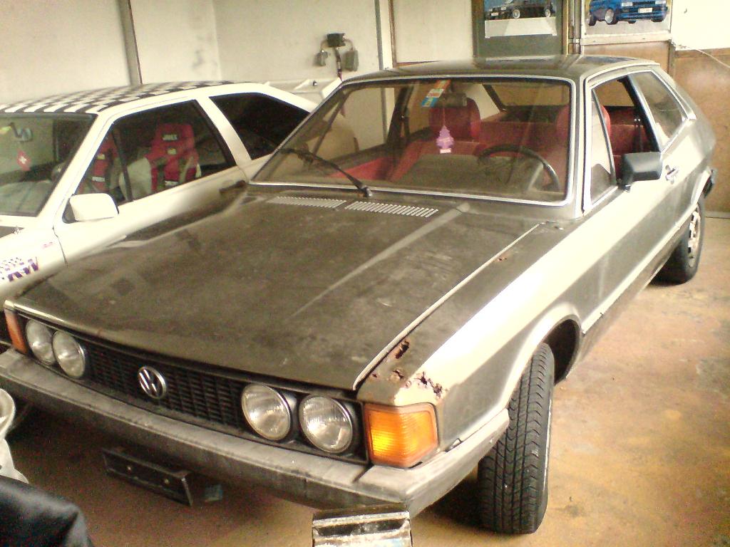

so ich habe mir nun einen alten traum erfüllt und mir einen 1er rocco gl, 1,6l vergaser ersteigert. dabei hatte ich sehr viel glück denn die substanz ist recht gut erhalten. (vorallem kotflügel hehe )
vorgesehen habe ich : ziemlich radikal auf rennsport , vermutlich 16vg60 wecker, kw var.3 (noch in meinem 2er drin ), htn rennsport in etwa 10mal 13. die farbe weiss ich noch nicht genau, auf jeden fall original vw zu dieser zeit, in seidenmatt, schwarzmatte haube..
zur zeit bin ich am zusammen suchen diverser ersatzteile
der nächste schritt ist dann mal das komplette fahrzeug zerlegen, bestandesaufnahme von mängeln und dann geht er mal unter die sanddusche...

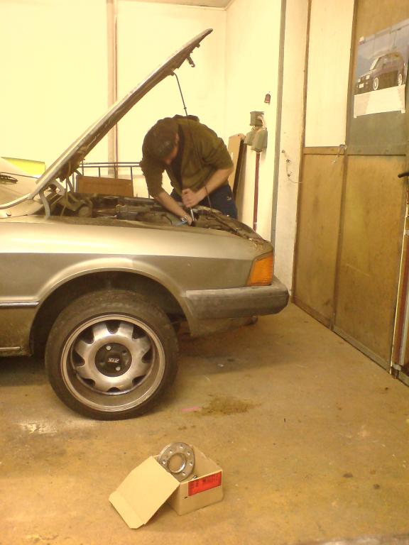

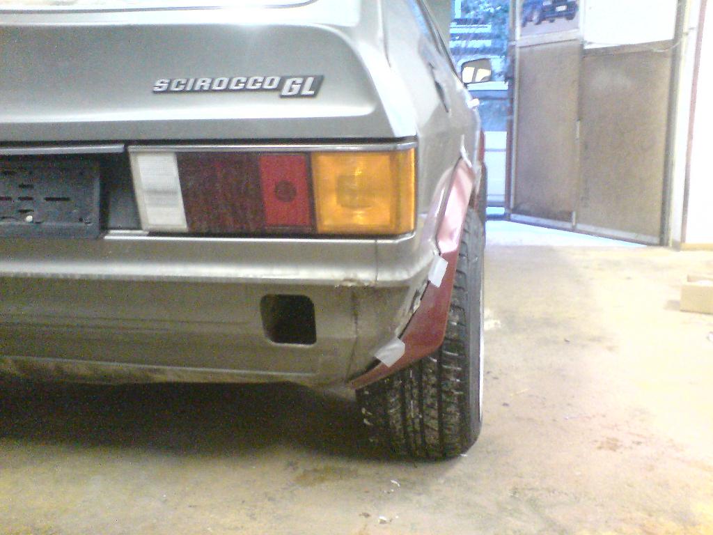

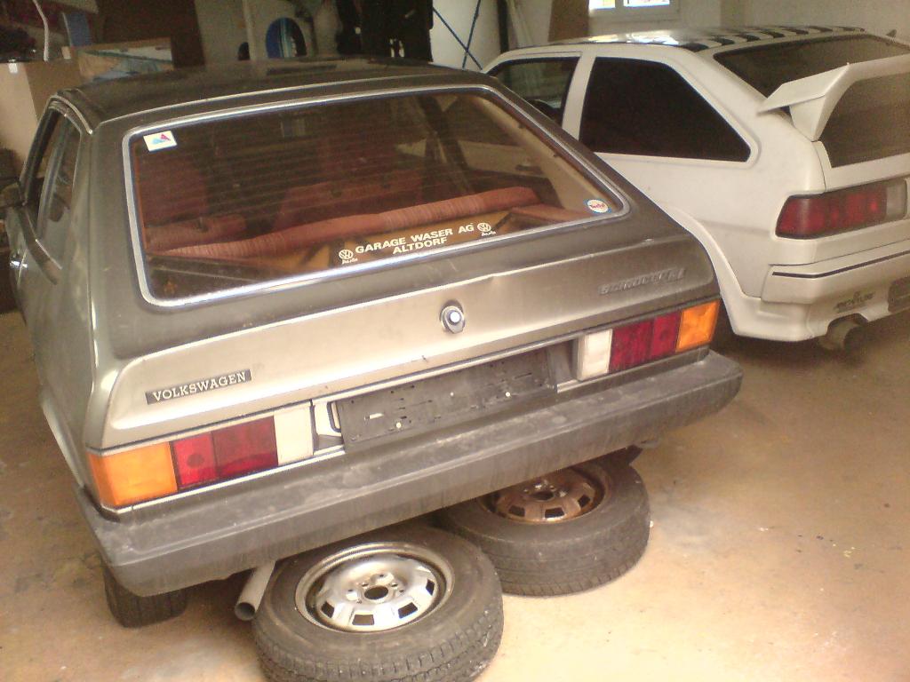

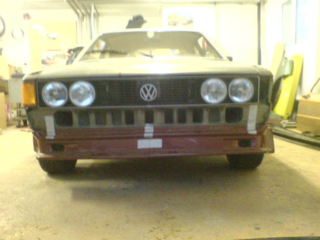

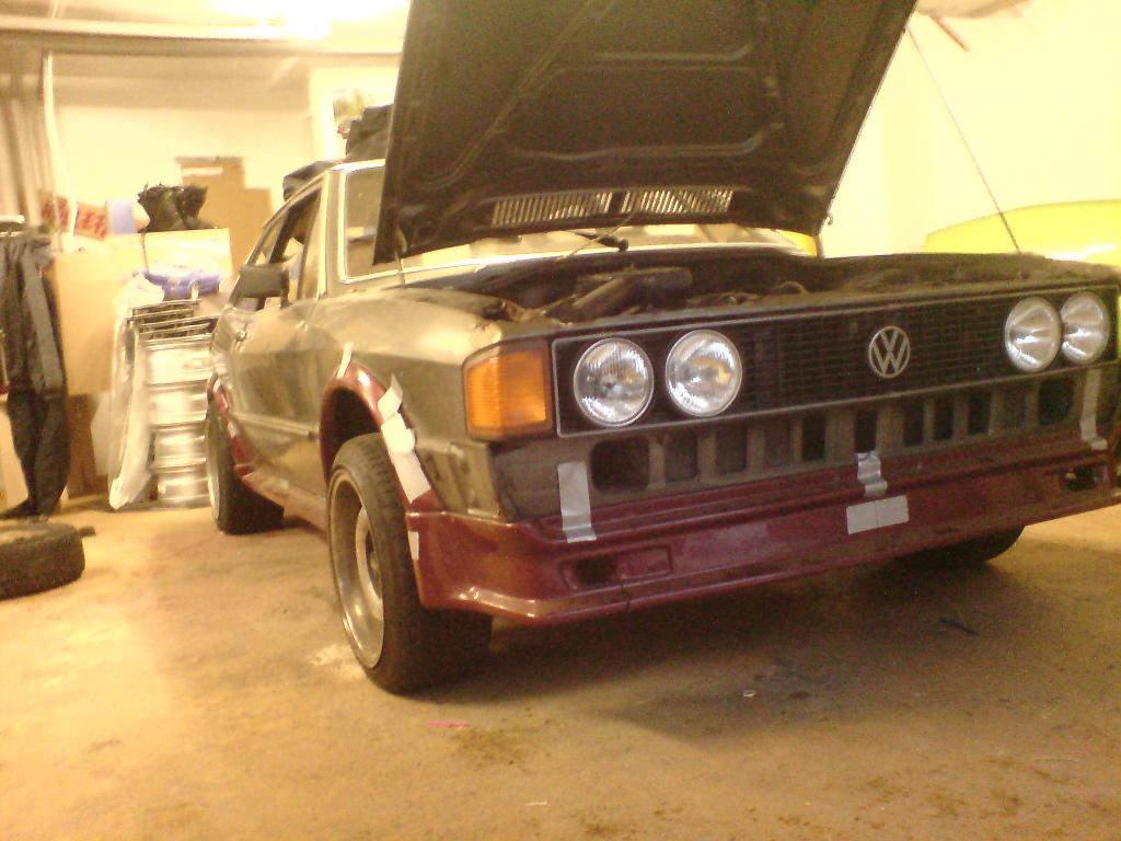

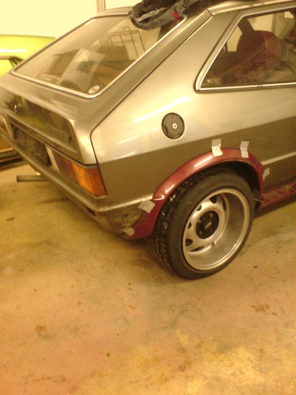

so...bin die letzte woche durch die halbe schweiz gefahren und habe mir ein paar teilchen besorgen können, unter anderem ein zenderspoilerkit. bei welchem ich mir aber noch nicht sicher bin/war ob ich ihn montieren werde. eine andere idee wäre golf 1 radläufe zu anzusetzen. heute habe ich das ganze mal angeklebt, die 8*15/9*15 ats cuo vom 2er rocco geschraubt und das ganze mal aufen einer geklebt...das ergebnis gefällt mir nicht schlecht...das kw v3 ist halt noch im 2er rocco...die tieferlegung bitte vorstellen :D
was meint ihr dazu ?

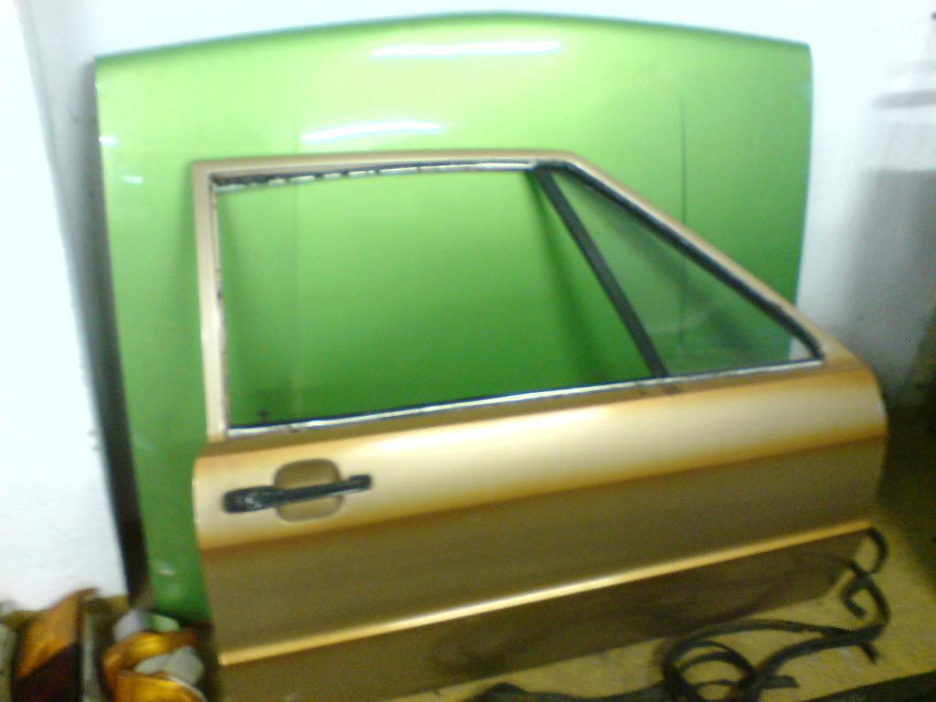

wegen der farbe bin ich mir noch nicht so recht sicher...ich habe an lofotengrün gedacht, gabs ja beim golf 1 mal. aaber gab es diese farbe auch beim einer rocco ? den wiecherskäfig dann vermutlich in rot oder schwarz, das interieur in wagenfarbe....die schwarzmatte haupe muss auch wieder drauf...aber auf das karodach wird eventuel verzichtet.

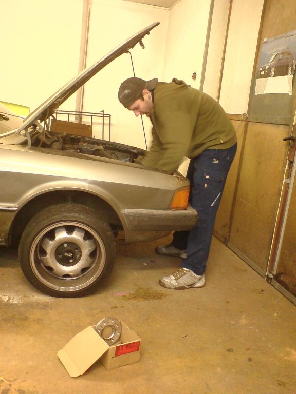

von der breite her könnte man sicher noch etwa 10mm distanzen geben...

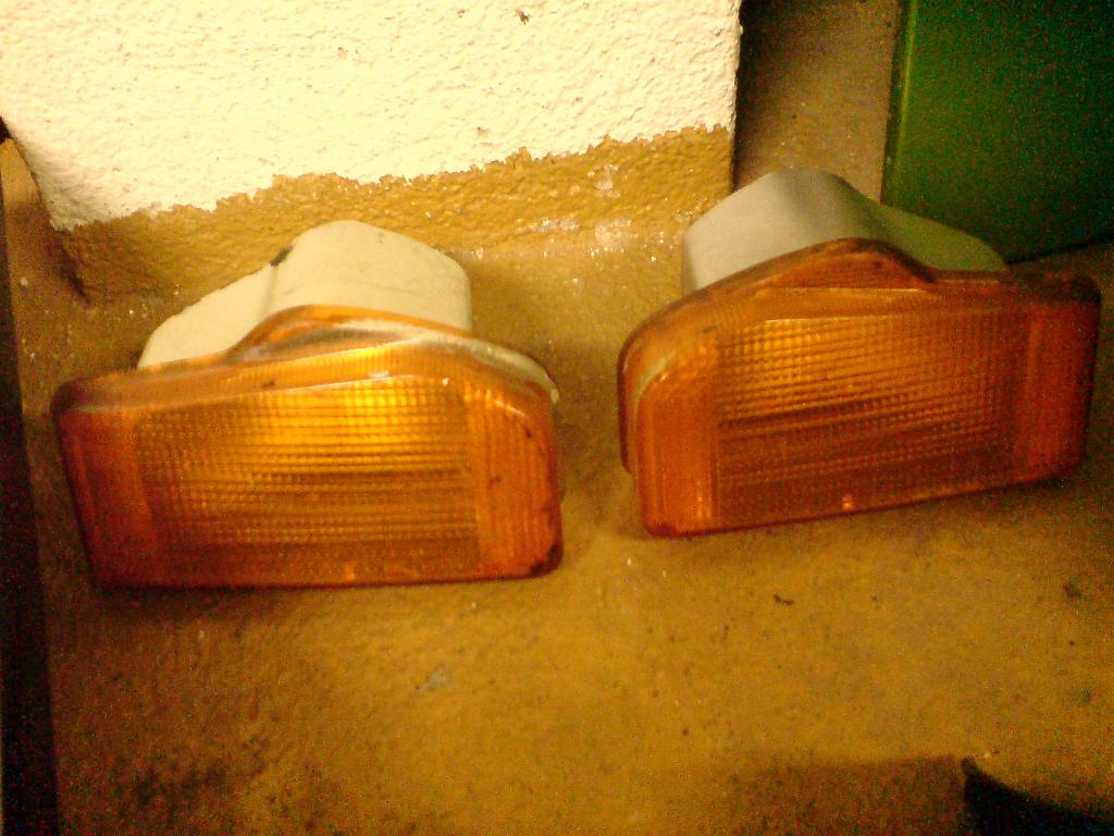

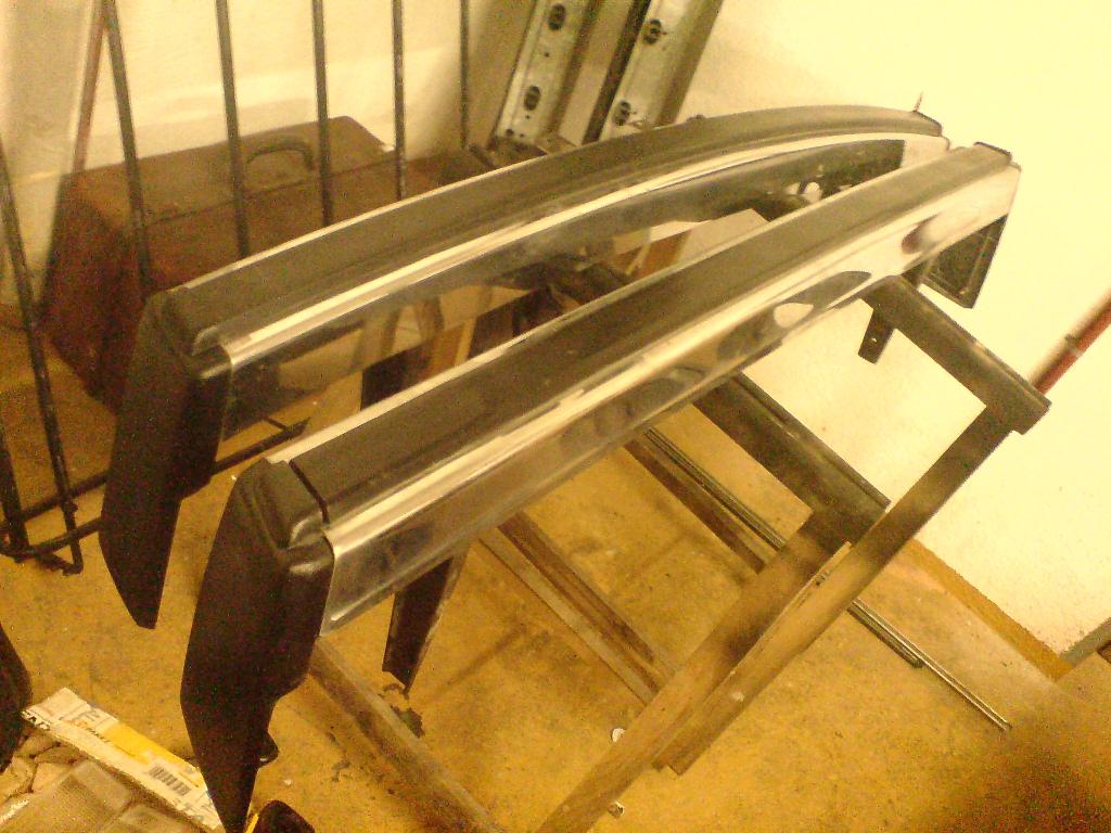

lecker teilschen...
auf der suche nach seltenen teilen für den umbau bin ich nun ein ganzes stück weiter!!!
ein fettes dankeschön an zlatko (ps bin sehr warscheinlich bei boekel dabei ;) )

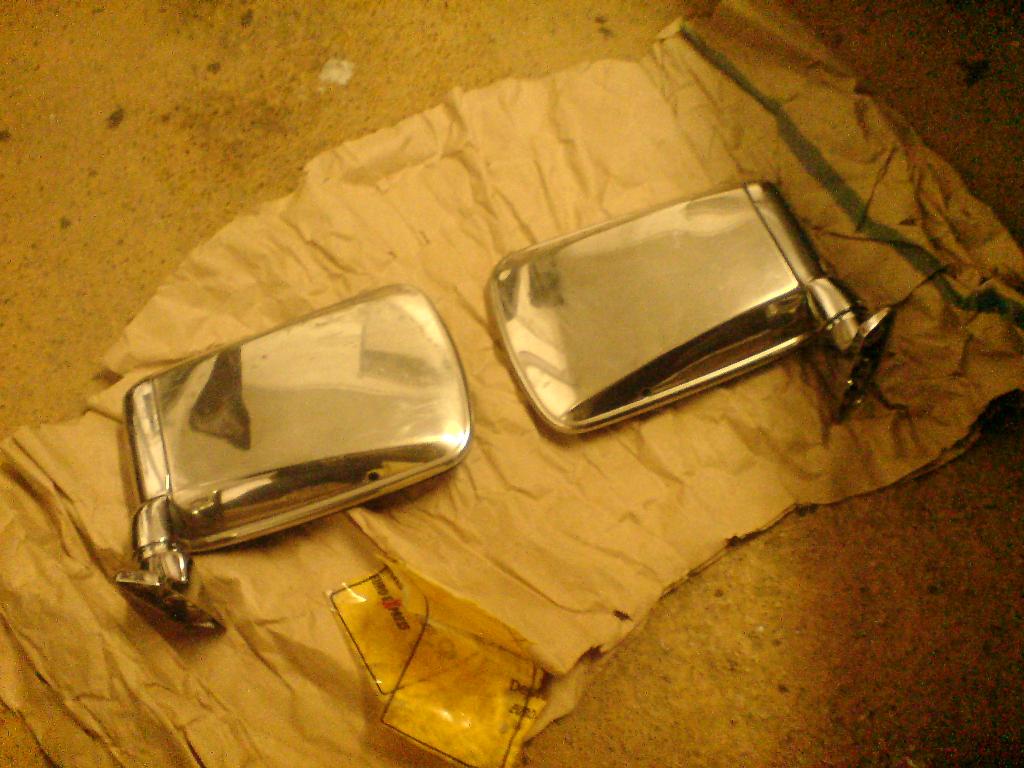

hui...heute stand bei mir ein packli vor der haustüre als ich nachause kam..zum glück hats niemand mitgenommen ( gruss an alfred )
jetzt ist nur noch die bestellung der schwazen e30er scheinis offen..hoffe die kommen die nächsten tage

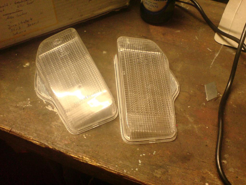

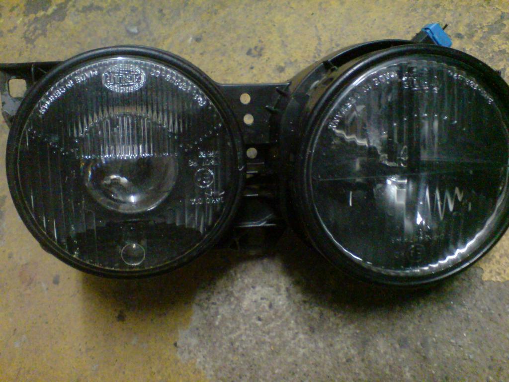

so...nach unendlich langer wartezeit sind heute endlich meine schwarzen e30er scheinis gekommen....hatte glück waren nicht sehr gut verpackt jedoch noch in tadelosem zustand...

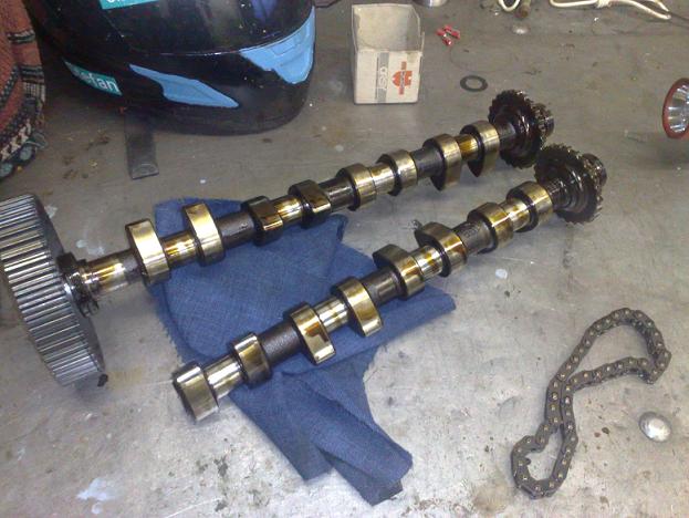

so. anderthalb jahre hütet mein einer rocco nun schon die garage. doch nun gehts endlich weiter. mein golf 1 16v soll verkauft werden (bei interesse pn ), denn ich kann nicht alles haben und muss mich entscheiden zwischen den beiden. der einer rocco soll bis im mai bereit sein für die rennstrecke in bresse ( frankreich).
verbaut wird nun definitiv ein 16v g60 motor, der sich schon im aufbau befindet. es werden ( oder sind schon) folgende komponenten verbaut :
- s2 kolben
-s2 pleuel
-g60 kurbelwelle
-rocco16v ansaugbrücke
- g60 drosselklappe bearbeitet
- g60 kabelbaum, digifant (gechipt)
- behr ladeluftkühler 20*40*10
- g-lader rs2, 60er laderad
-benzindruckregler
- supersrint/powersprint gruppe a
-100 /200 zellen rennkat
- 2 l 16v-abf nockenwellen
Die karosserie soll immer noch zender-body tragen. felgen will ich 13oder 14 zoll. lack original silber.
muss mich jetzt recht beeilen damit alles rasch vorwärts geht. hoffe das es auch mit dem finanziellen gut klappt.
- s2 kolben
-s2 pleuel
-g60 kurbelwelle
-benzindruckregler
